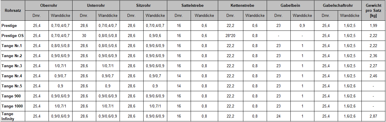

Beim einen (DaRavs) da haben sie Tange1 Rohre verwendet und beim schwereren wahrscheinlich Tange2(auch wenn ein Tange1 Kleberli drauf pappt)....
Das wäre aber gemeiner Etikettenbetrug :eek: Klingt aber plausibel.
Vielleicht ist das schwerere auch nen jüngeres und da hat Centurion nicht mehr so genau drauf geachtet oder nach einschlägigen Erfahrungen für vernünftig gehalten einen so großen Rahmen doch eher mit dickwandigerem auszustatten.. wer weiß, alles ist möglich.
Also ich hatte bisher noch nicht das Gefühl, dass der Rahmen zu weich oder ähnliches ist... Und so super leicht ist meiner mit 2.778 Gramm nun aber wieder nicht... Sieht einen Beitrag über mir :D Wenn auch nen Zentimeter kleiner...
Haben denn Champion, Tange1 und Tange2 die gleichen Konifizierungen und damit die gleichen Rohrdurchmesser/Sattelstützenmaß?
Meiner hat zumindestens auch 26,8
Nr. 1 ist bei Ober- und Unterrohr 1/10 mm dünner, die Sitzrohre sind gleich.
Was dann den Unterschied erklären würde, 140 gr. Laut Tabelle plus etwas größer.
Merken wird man es nicht, genau wie den Unterschied zwischen SLX und SPX.
Entscheidender ist die wie ich finde ungewöhnliche Geometrie mit sehr kurzer Kettenstrebe und flachem Lenkwinkel - 72,5
Andere Rahmen, gerade italienische, werden bei größeren Größen deutlich steiler und dadurch agiler. ZULLO hat 76 bei einem 64er

Tange 1 & 2 sind vom Material 1:1 das Selbe nur eben unterschiedliche Wandungsdicken, ist wie bei den verschiedenen Reynolds 753/531
(in 0,8 x 0,5 x 0,8 oder 0,9 x 0,6 x 0,9 oder 1,0 x 0,7 x 1,0) und Columbus SL/SP auch. Also kein Qualitätsunterschied.

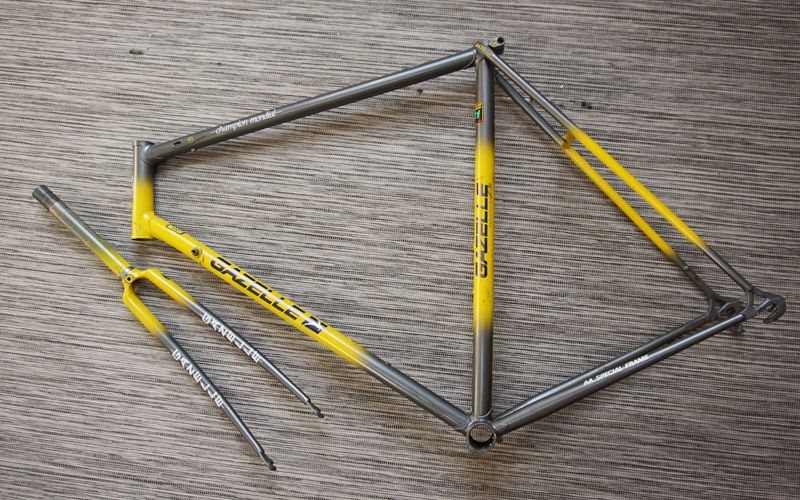

Rahmen 1720gr Gabel 760gr
