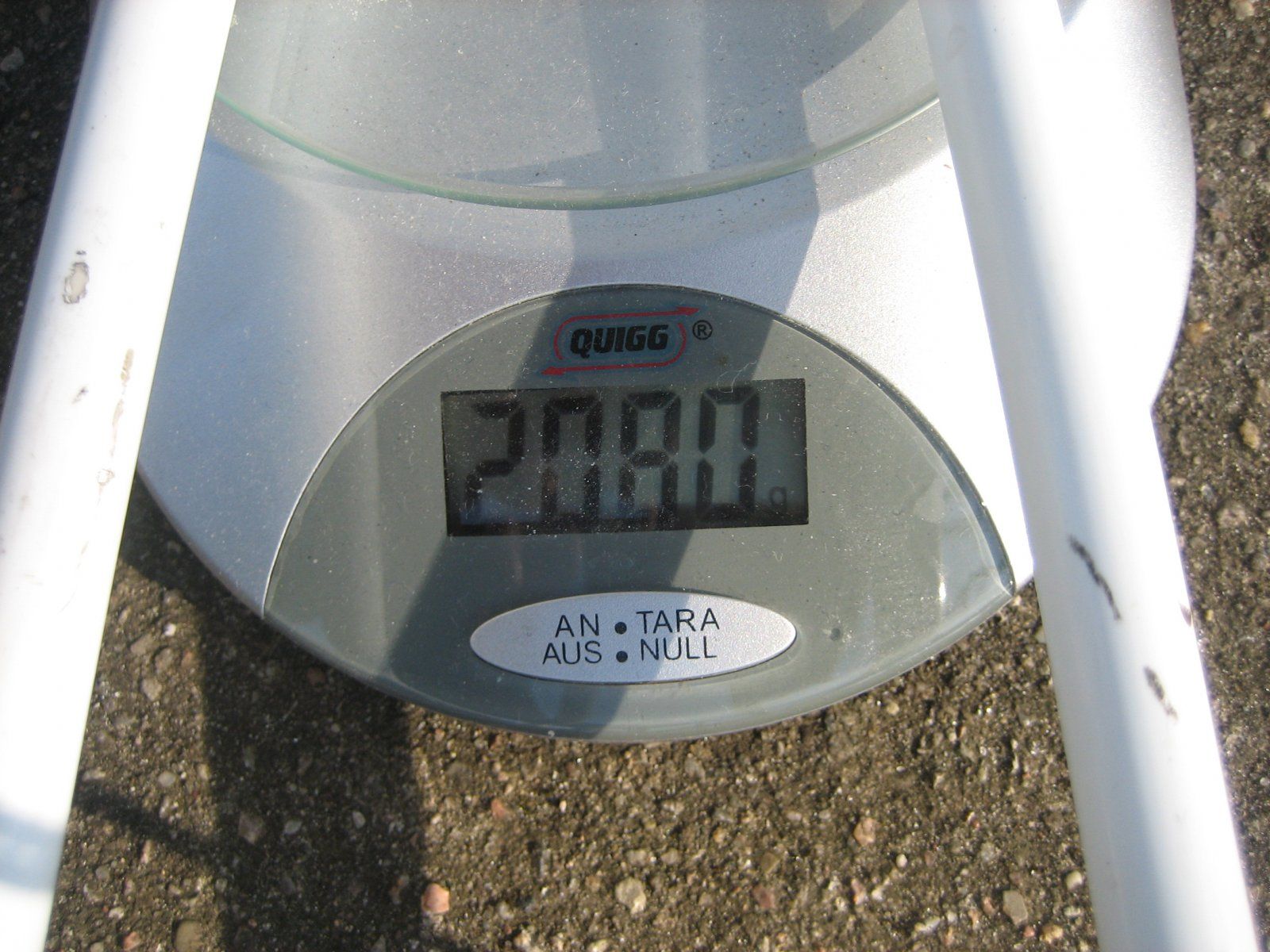

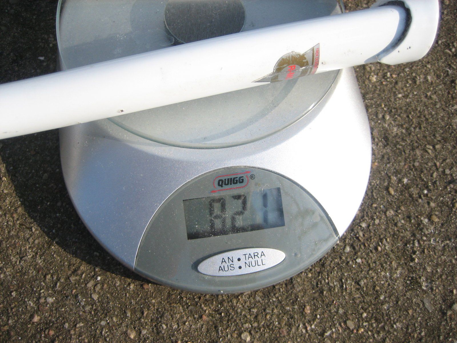

Trek 400 Stahlrahmen aus True Temper RC2 Cro-Mo Double Butted made in the U.S.A., Bj 1992, Rh 57 c-t, Oberrohr 56,5 c-c, Einbaubreite 126mm, Stütze 27,2, langes Bremsmaß mit Schutzblechösen, Bremse vorne für Inbus, (wahrscheinlich aufgebohrt) hinten für Mutter, Gabel 820g, Rahmen 2080g

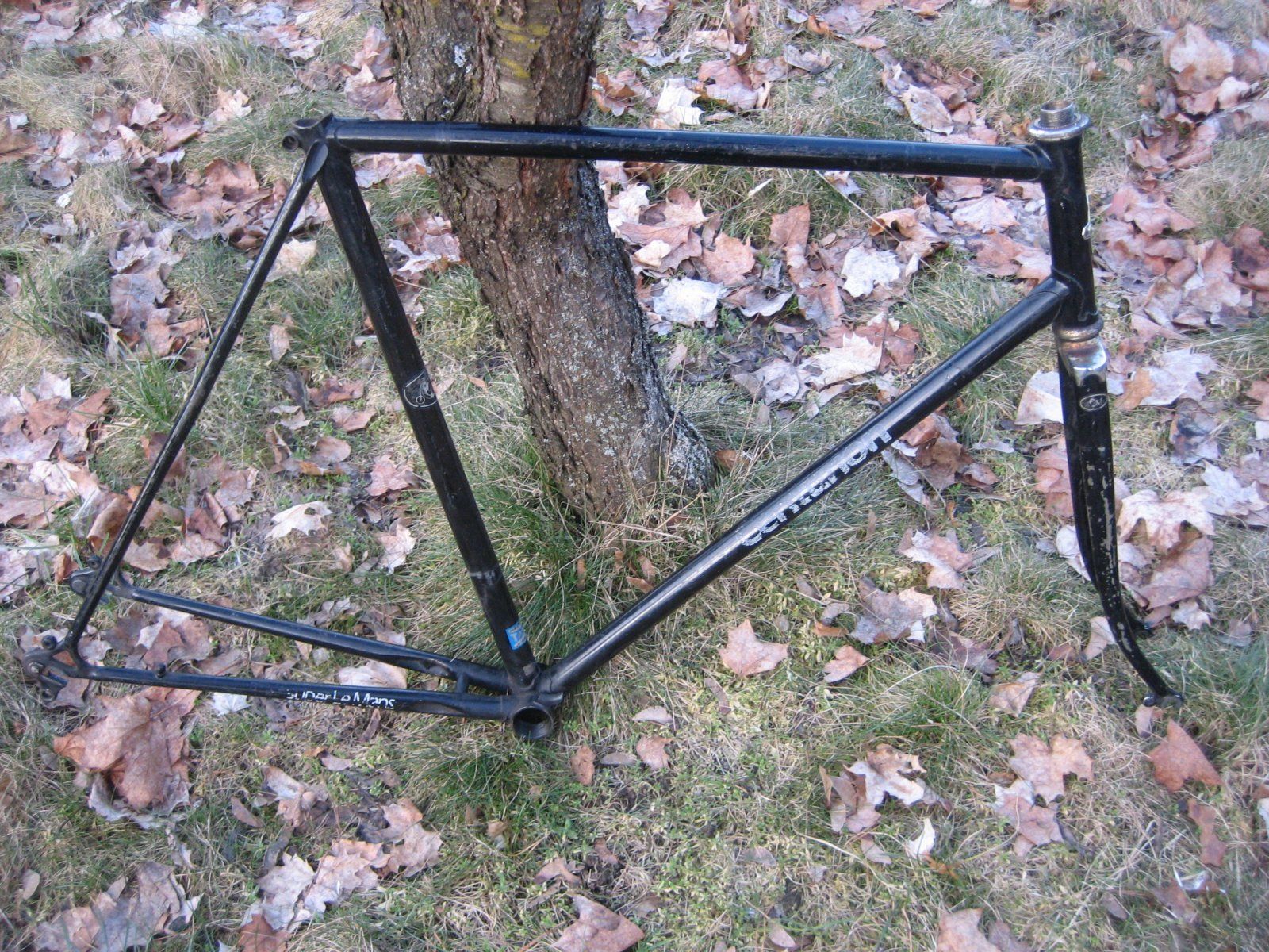

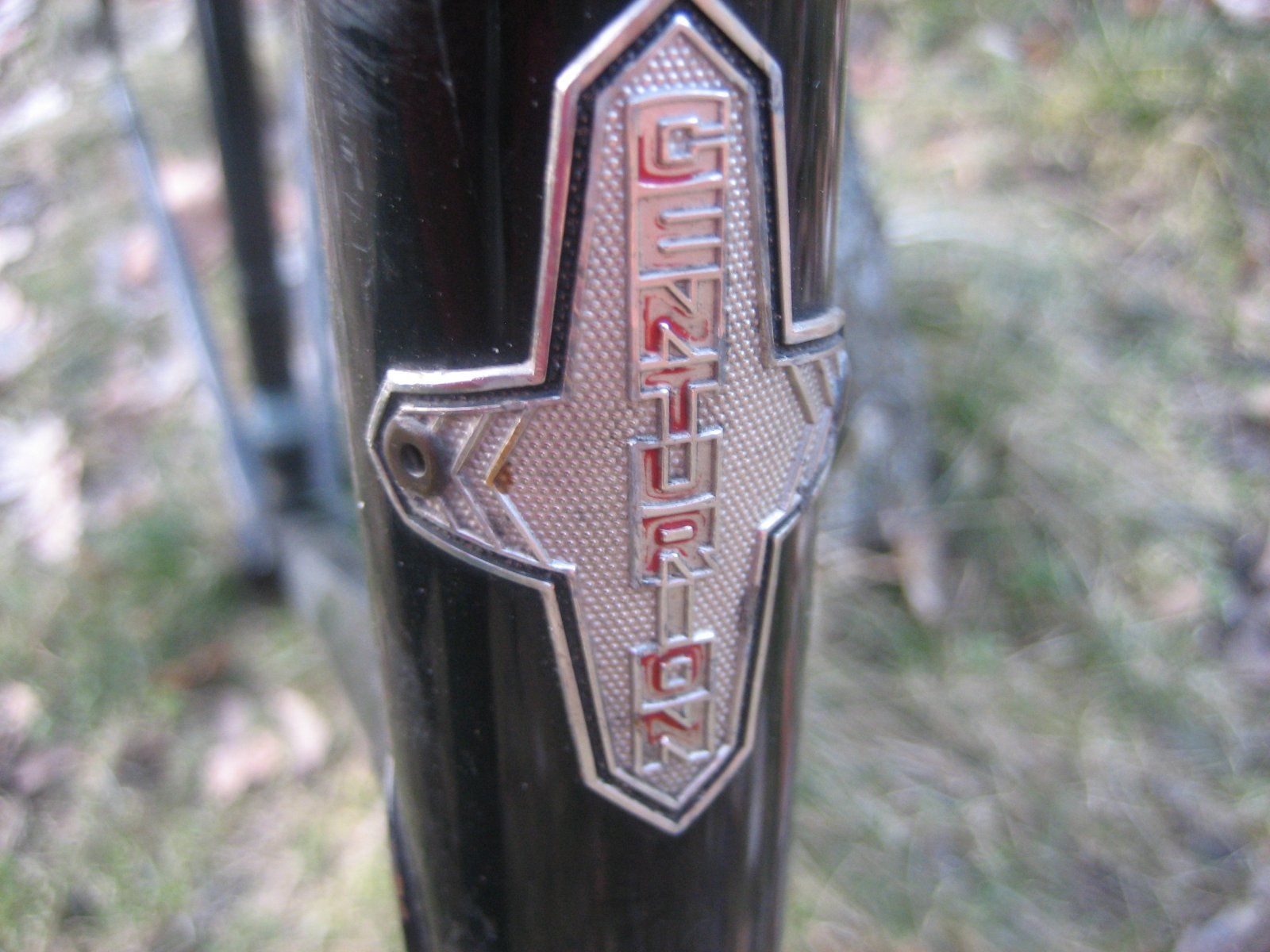

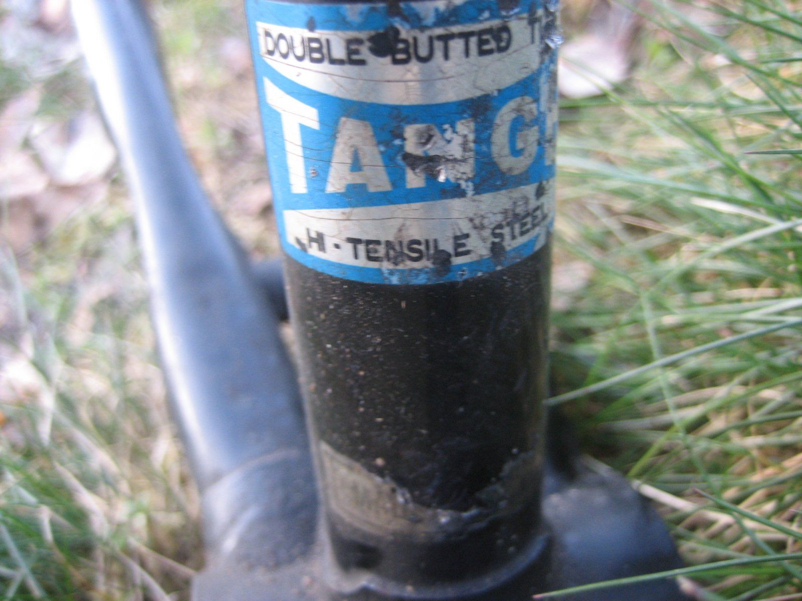

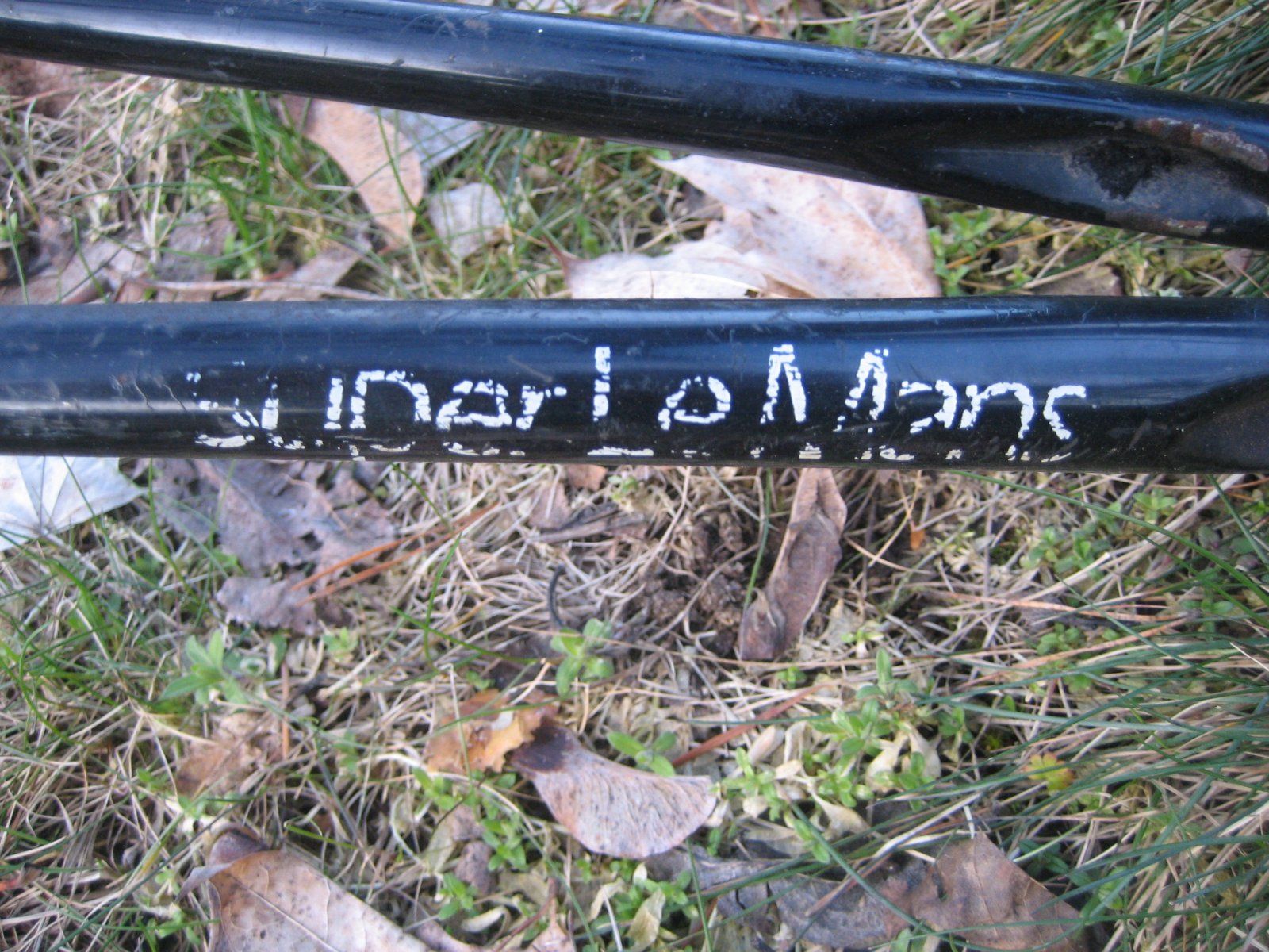

Centurion Super Le Mans, Tange Hi-Ten Double-Butted, ca. 1977-8, RH 58 c-t, OR 58 c-c, Einbaubreite 120mm, BSA, langes Bremsmaß für Verschraubung (wahrscheinlich für 27"), Gabel komplett unterverchromt.
Rahmen 2735g, Gabel 885g (Steuersatzschalen incl.)

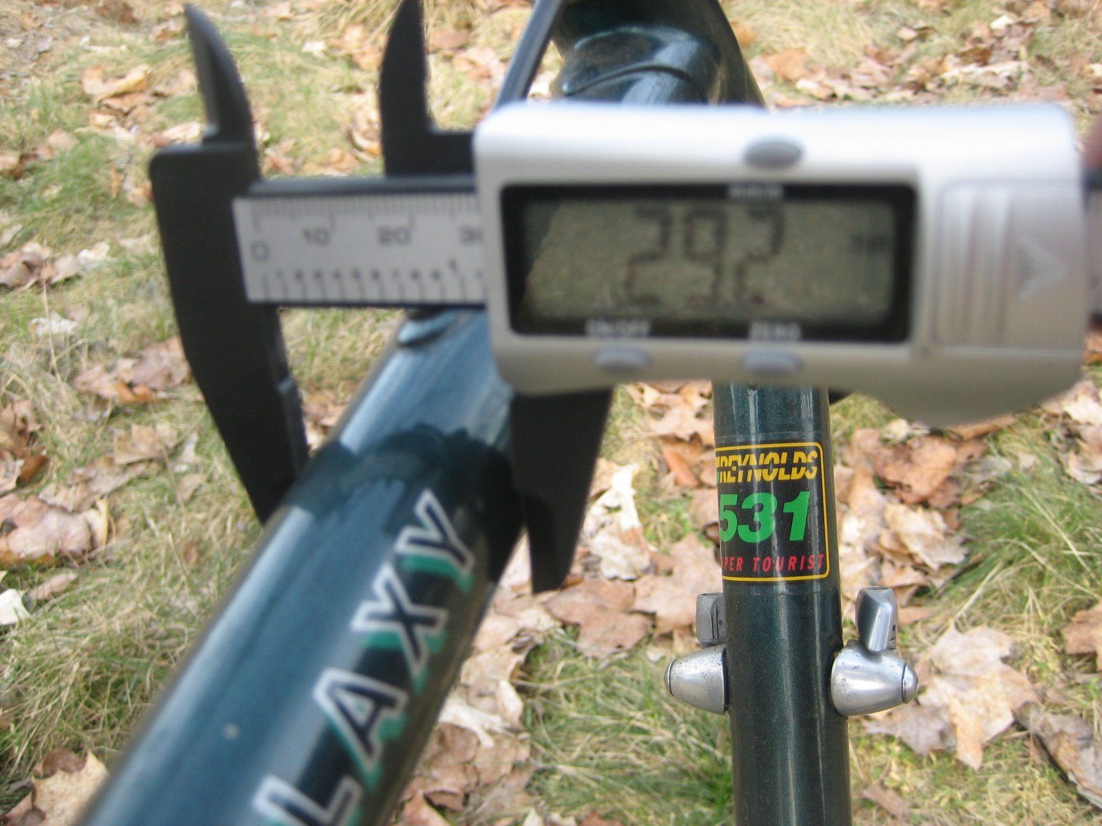

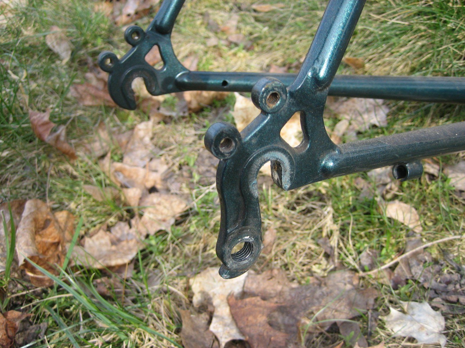

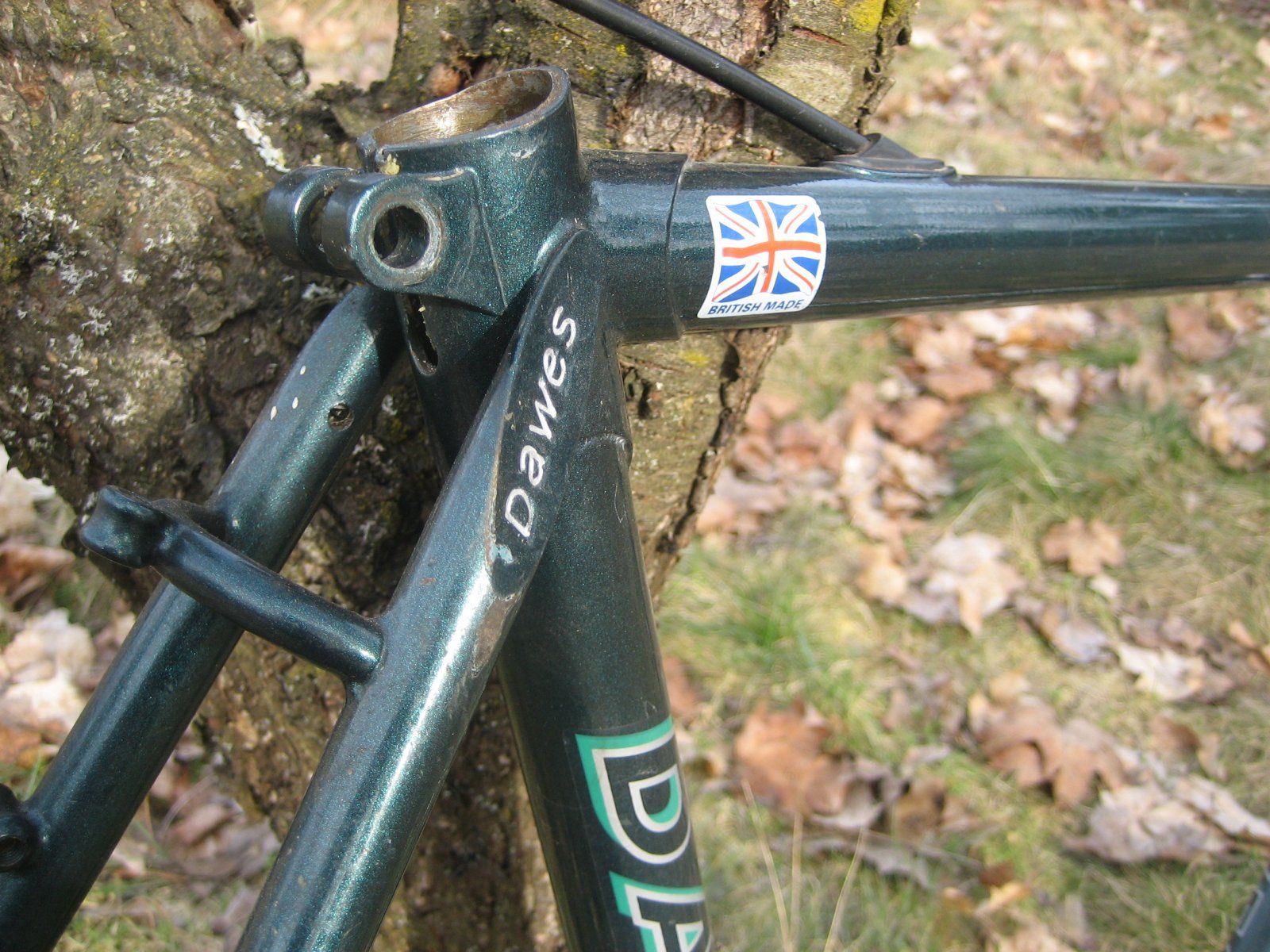

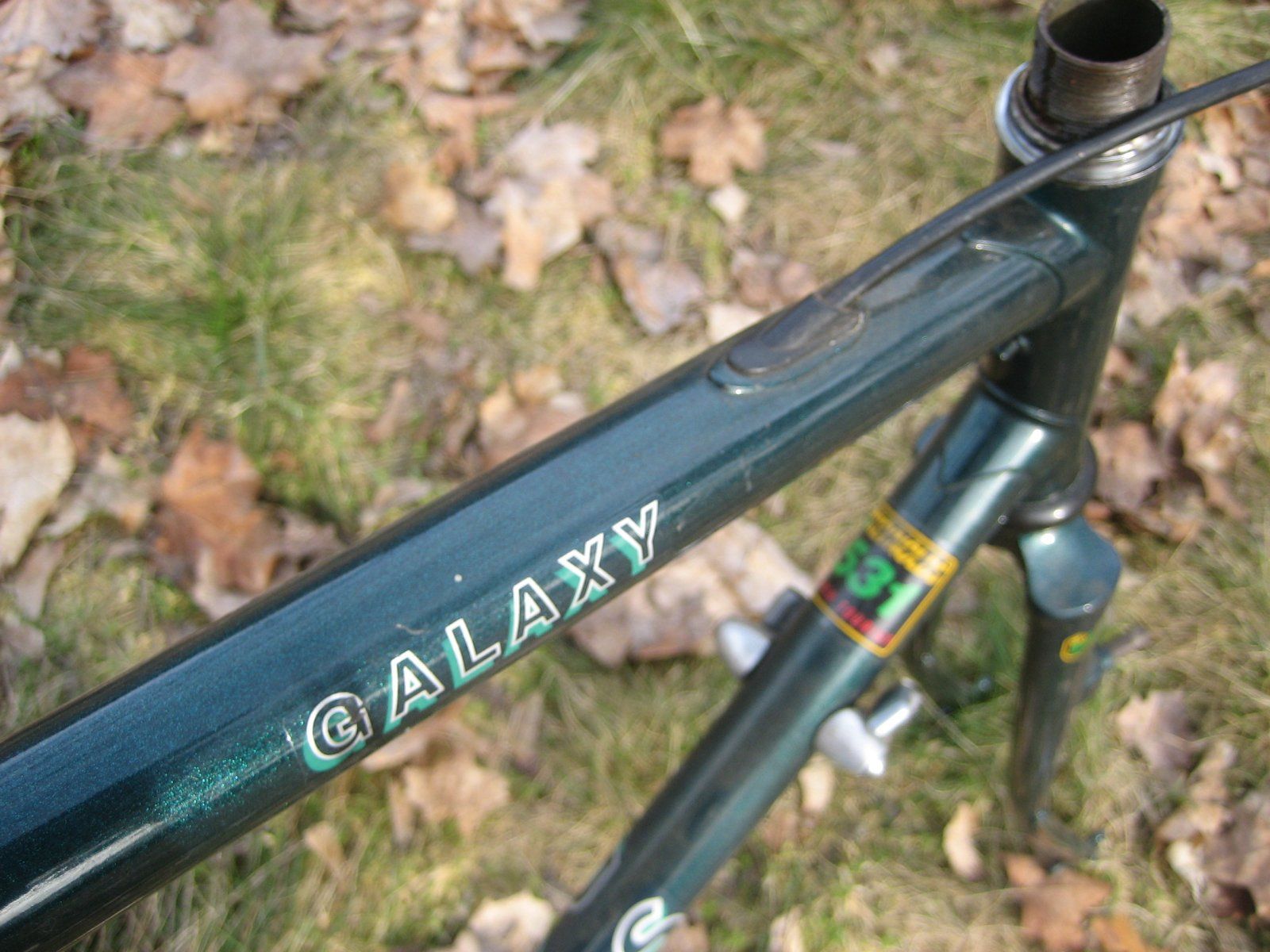

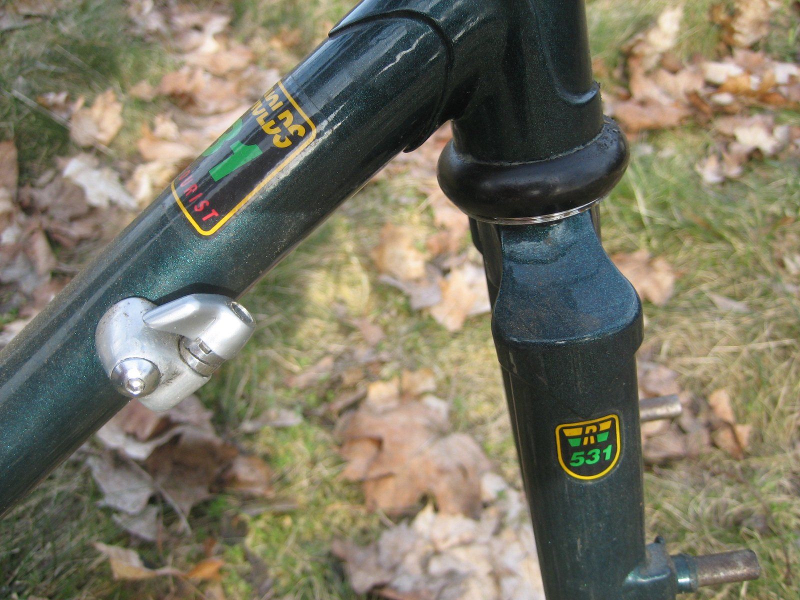

Dawes (Super) Galaxy (Rahmen und Gabel sind baugleich) im stilechten british racing green, Modelljahr 1993 (im Oberrohr verlegte Bremszüge, Oversize Oberrohr), Reynolds 531 st (super tourist) kompett, RH c-t 57cm, OR c-c 57cm, BSA, Sattelstütze 27,0, 135mm Einbaubreite, 1" Gewindesteuersatz mit 27,0mm Lagersitz.
Rahmen 2450g, Gabel 750g (Anbauteile rausgerechnet)

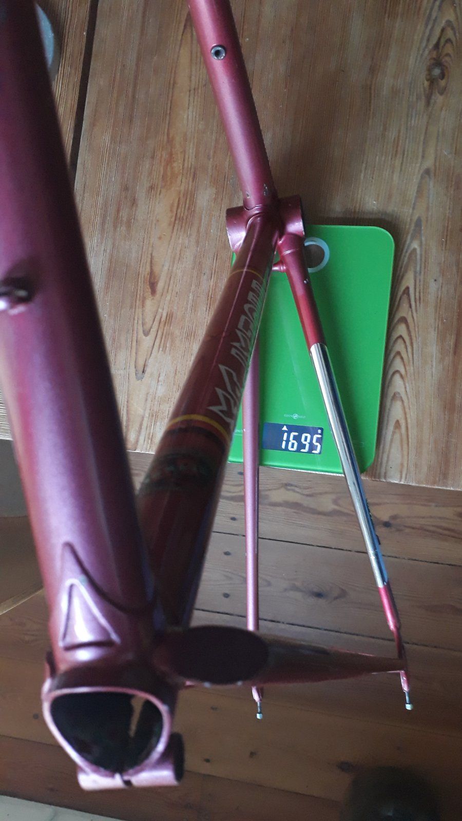

Kapa Master Olympic (Einzelstück aus Frankreich) Reynolds 753
Rahmen,Gabel,Steuersatz,4 Flaha Schrauben in Wagenfarbe, Zugführung Tretlager und DA Zuganschläge.
RH 54/OR 54,5
2428gr.
Ich bin etwas verwundert, dass mein 531SL an ein 753 Rahmen ran kommt.
Haben die bei der Fertigung meines Rahmens etwas weggelassen oder hat da jemand bei mir die Rohre vertauscht?
