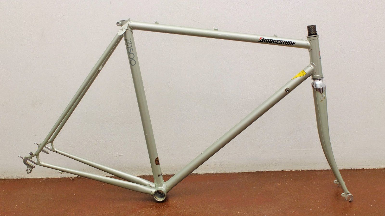

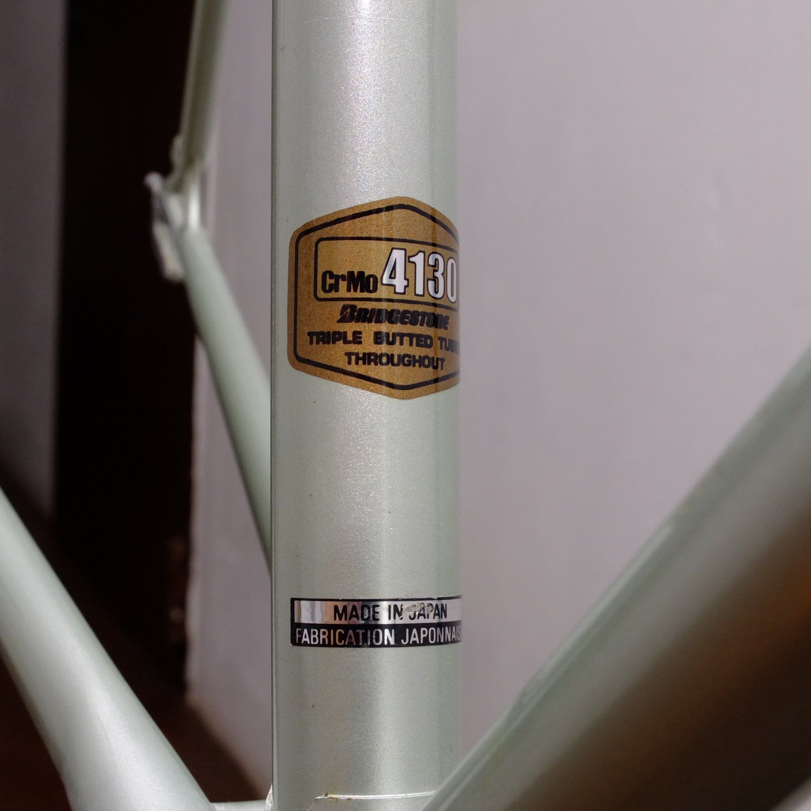

Was selteneres..
BRIDGESTONE RS 1500
RH = 56 m/o
kpl. 4130 triple butted troughout ( 4130 = 25CrMo4 ) , offenbar von Bridgestone selber hergestellt ,
so wie auch Miyata eigene Rohre fertigt .
Rahmen : 2051 gr.
Gabel : 679 gr.
