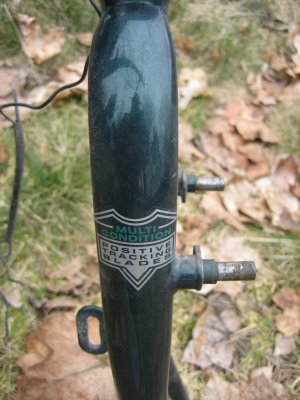

Schauff HighVoltage Ct 56, Oberrohr 57, Einbaubreite 130, vermute 25CroMo4
Brot und Butter Rad
Rahmen: 2398
Gabel: 738

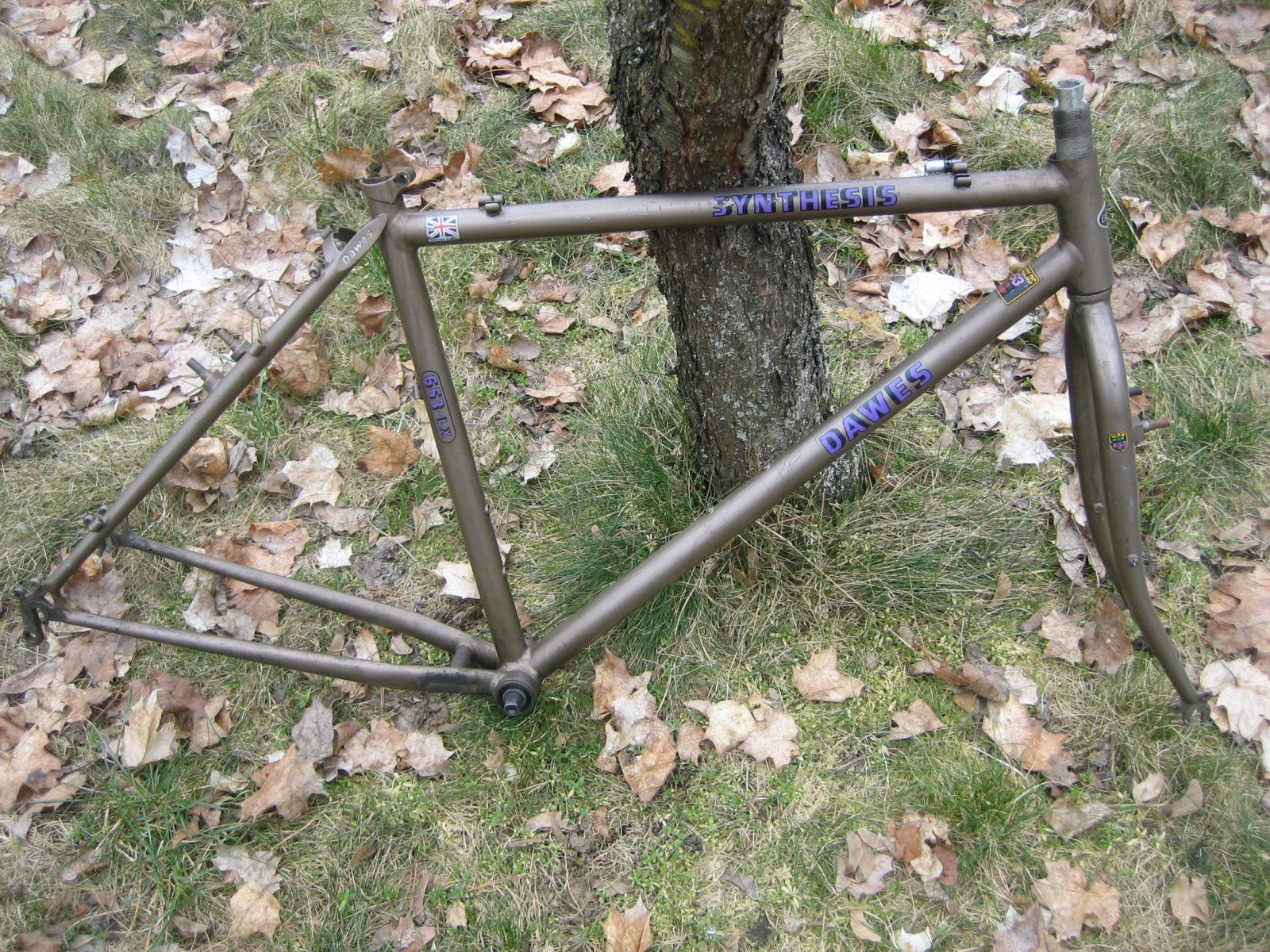

Dawes Synthesis 653 Modelljahr 1994 (mit STI Adapter auf dem Oberrohr wie die MTBs), MTB statt Galaxy Geometrie, aber für 28" Laufräder, Reynolds 653 filled brazed, Rh 48 c-t, OR 56 c-c, 1 1/8" Steuersatz, Einbaubreite 135mm, 27,0. (den Rahmen gibt es auch mit 1 Zoll Steuersatz, dann leichter...)
Der Rahmen unterscheidet sich von dem Synthesis davor im Steuerrohr, der Rahmengrösse und der sehr schweren durchsichtigen Pulverbeschichtung über dem Naßlack.
Rahmen 2200g, Gabel 970g (Innenlager rausgerechnet, meine Problemrahmen-Baustelle: Innenlager und Vorbau fest......)
Rahmen 2200g, Gabel 970g (Innenlager rausgerechnet, meine Problemrahmen-Baustelle...)
Verrückt, hab bei meinem RH C-T 53 - 501er Synthesis mit Reynolds 501 - 2.6kg, Rahmen alleine
Dachte nicht, dass das so viel Unterschied macht...
Das liegt hauptsächliche am Hinterbau. Bei 653 ist der Hinterbau aus 753 und kann also ganz dünn sein. Statt 0,9 sind es dann 0,5 oder 0,6mm. Die Hauptrohre sind ja 531 und dürften am Ende genau so viel wiegen wie 501 Hauptrohre bei Deinem Rahmen.
Verstehe, ja mir ist das eh lieber als Reiserad, da spielen 300 gramm mehr auch keine große Rolle...

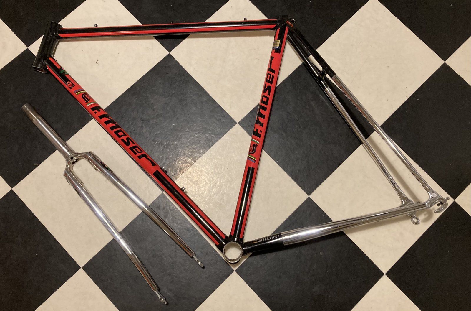

No Name Rahmen mit De Rosa decals, Aelle Rohre, Columbus Taube auf der Gabel.
Ct59/57/126
Rahmen 2226
Gabel 828

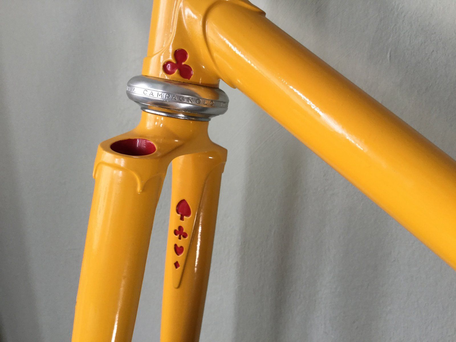

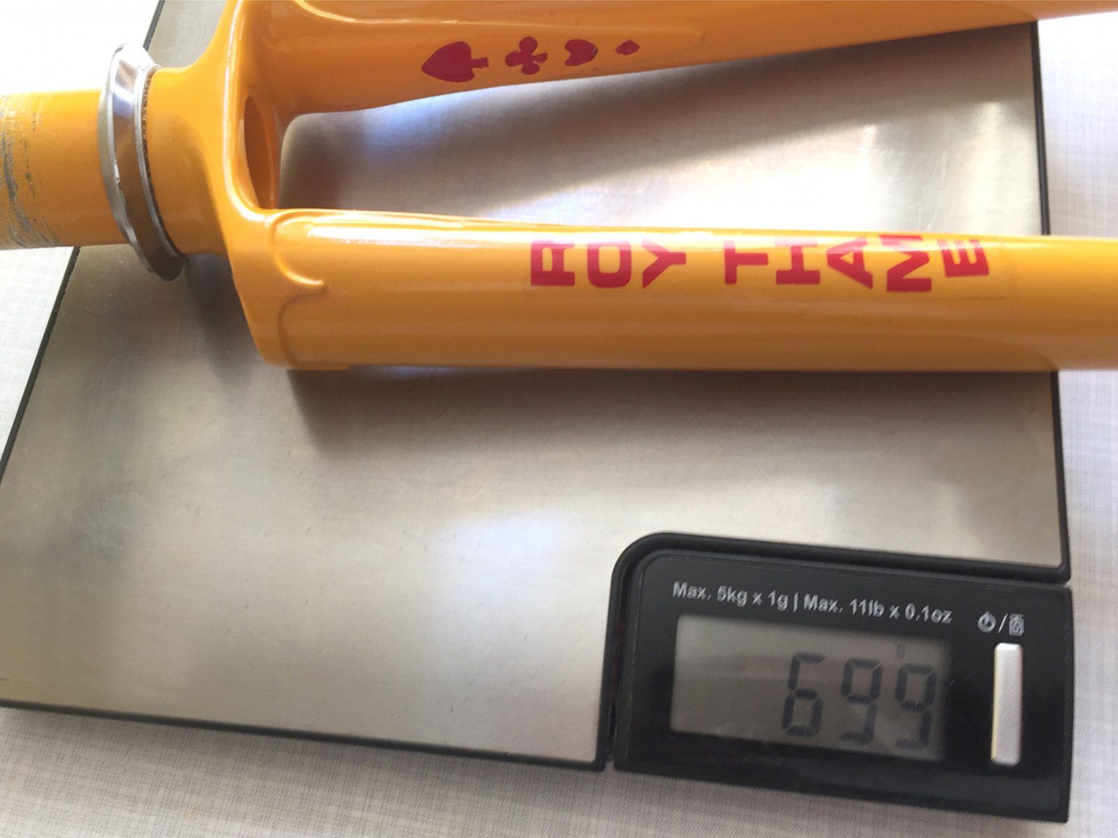

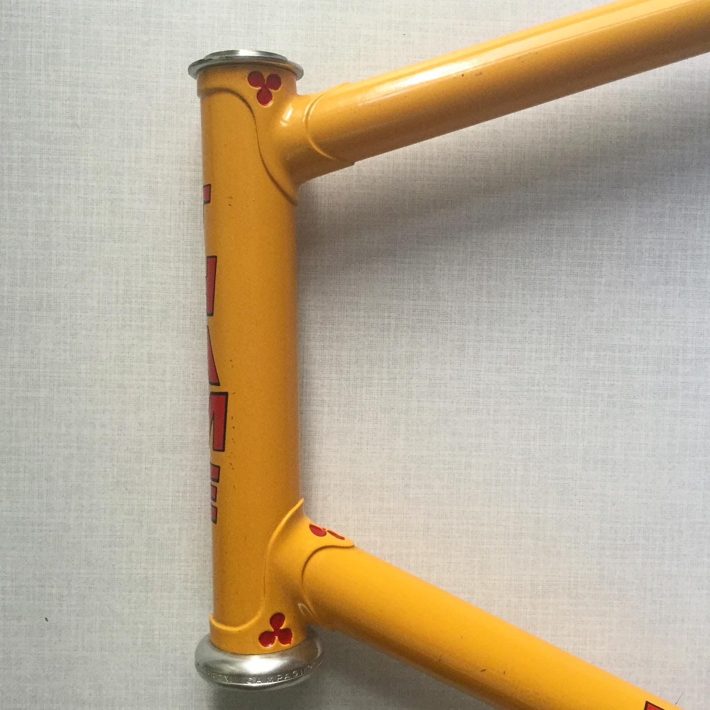

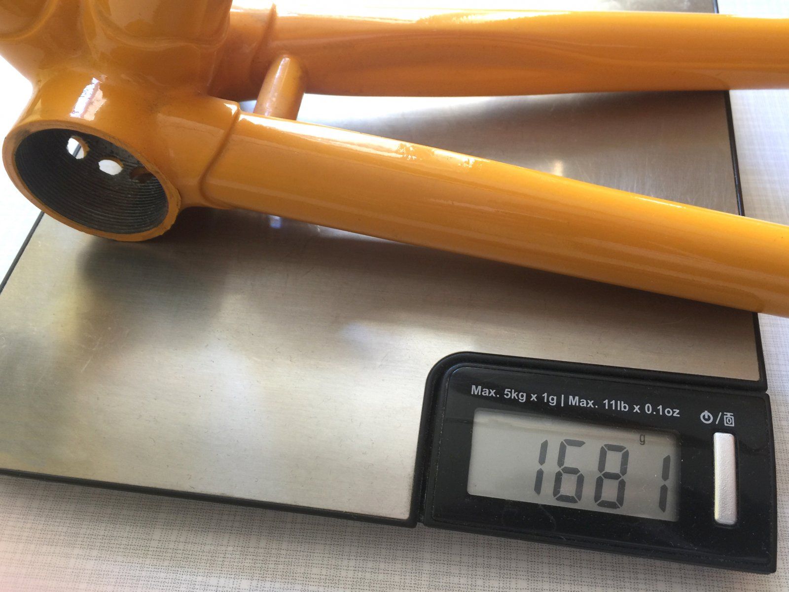

Roy Thame, England gebaut von Reg Collard für Eddy Adkins. 1980/81
Pista Rahmen, Columbus KL Rohr, Ohtsuya Innenlagergehäuse, gefeilte und gebohrte Muffen und Stege,
RH 61 Mitte-Oben, entspricht einer 63er Strada Größe, also nicht wirklich klein. Insofern finde ich das Gewicht recht passabel.
Ungefahren, Originalzustand. Die Geschichte dazu mal an anderer Stelle, demnächst
Sorry bei der Gabel und beim Rahmen wiegen noch die Super Record Lagerschalen und Konen mit.
Der Steuersatz war original so verbaut und ich hatte daher wenig Lust den zu entfernen. Die Teile rechne ich demnächst mal noch raus.
Rahmen 1681g (mit Steuersatzschalen SR)
Gabel 699g (mit Steuersatzkonus SR, Schaftlänge 235mm)
Roy Thame, England
für Eddy Adkins. 1981
Pista Rahmen, Columbus KL Rohr, Ohtsuya Innenlagergehäuse, gefeilte und gebohrteMuffen,
Der Steuersatz war original so verbaut und ich hatte daher wenig Lust den zu entfernen. Die Teile rechne ich demnächst mal noch raus. Ich bin mir auch nicht ganz sicher ob meine Waage präzise genug ist.

"Recht passabel" ist eine maßlose Untertreibung. :p
Das Ding ist (aus meiner Sicht) extrem leicht.
P.S. Die Farbe des Rahmens ist zudem extrem "geil" (sorry für den Ausdruck).
