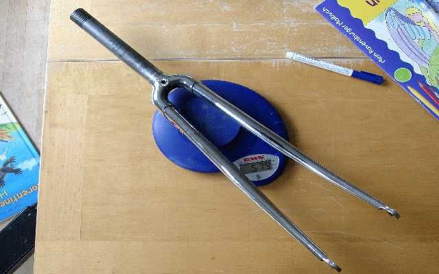

Hier noch das Gewicht meiner GIOS Gabel:
Das Gewicht schwankt je nach Waage zw. 578 u. 586g .
Leider weiß ich sie nicht einem bestimmten Jahr zu zu ordnen.
Optisch diese selbe GIOS Gabel habe ich auch schon deutlich schwerer
gesehen.
Diese Gabel ist in meinem "Leichtbau" Rad eingebaut.
Trotz des geringen Gewichts fühlt sie sich beim Fahren sehr fest an.
Diese Gabel gabs Anfang der 90er, besonders bei Gios und Pinarello. Die war aber immer sehr leicht, also unter 600 g.
Das mit den leichten Gabeln versteh ich nicht: An meinem Herkelmann die Gabel sieht so aus wie oben die Gios, der Gabelkopf dürfte identisch sein, aber der Schaft ist bei mir viel kürzer. Und meine wiegt knapp 750 g (verchromt). Aber was machen die nur, dass die Gewichte sich derart unterscheiden? Ok die aus 753R hat 'nen riesenlangen Schaft. Und die Alu-/Carbongabel meines CAAD9 (C'dale Ultra) wiegt auch knapp 600 g. Da könnte man ja auch 'ne leichte Stahlgabel fahren...
