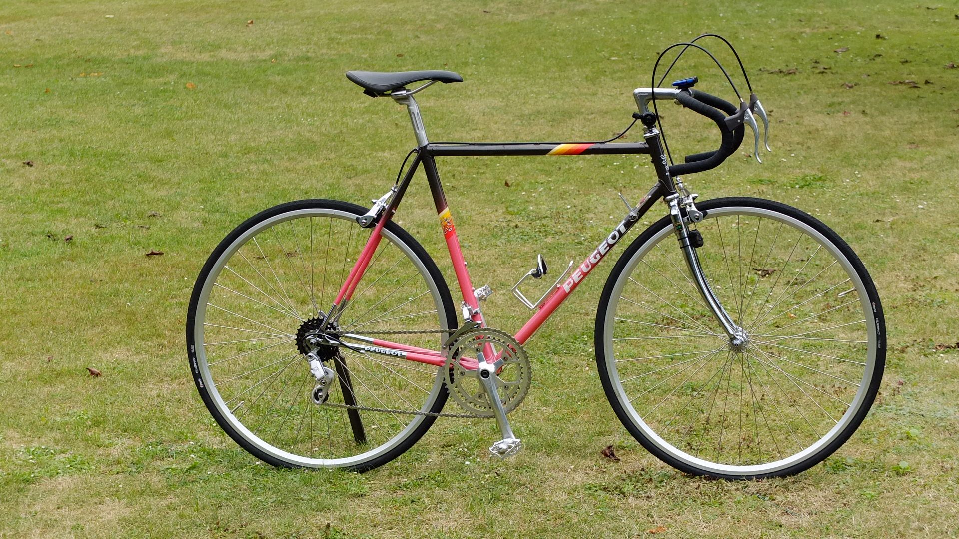

Peugeot-Gabel aus 531 Professional, Schaftlänge 189 mm:
Ein paar Seiten weiter vorn gabs eine baugleiche Gabel aus 653 zu sehen. Die war nur 674 g schwer. da 653 ja ein Mischrohrsatz ist, frage ich mich, aus welchem Roh da die Gabel besteht. Bislang hatte ich immer angenommen, es sei 531 Pro.

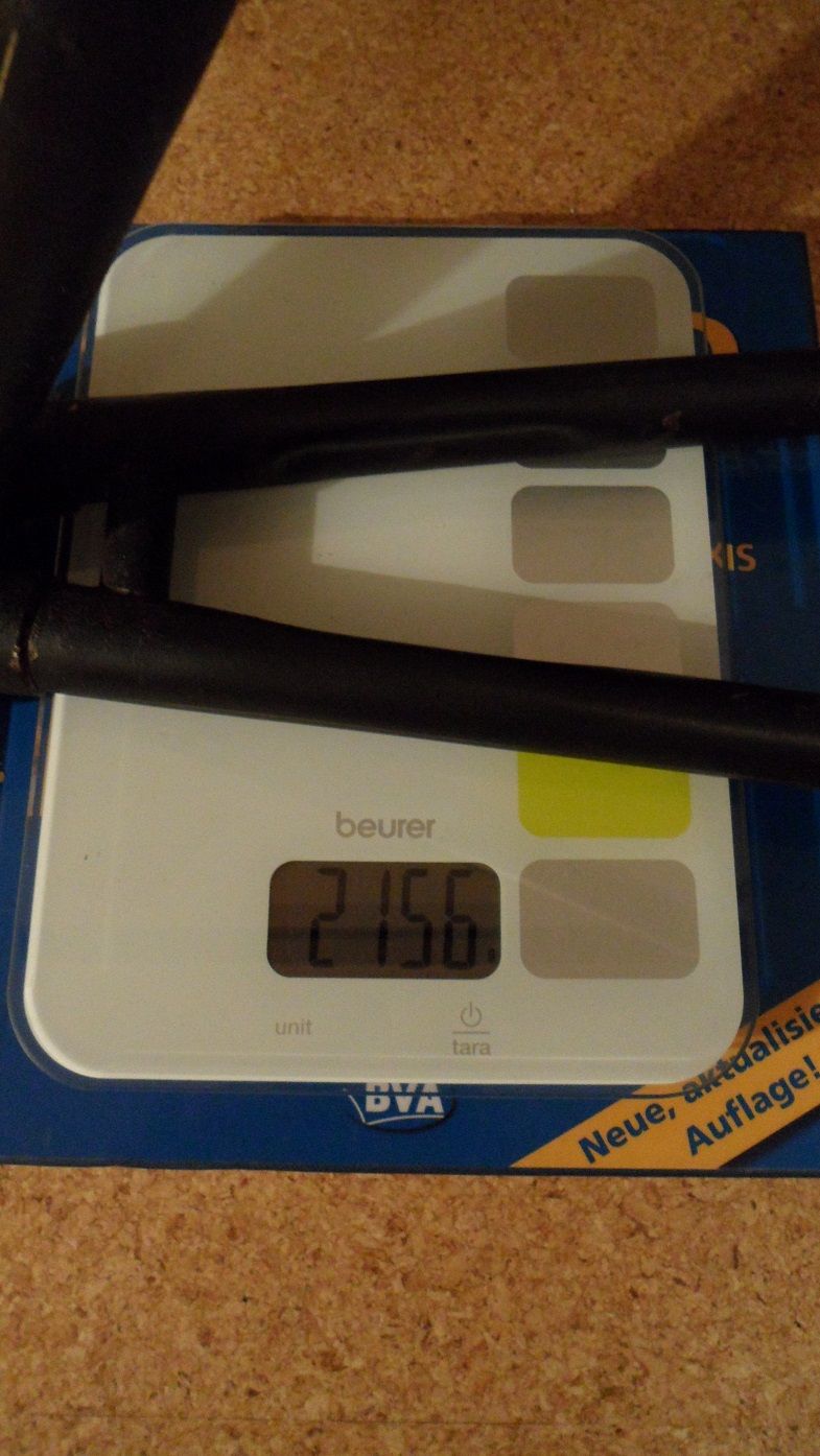

Puch Vent Noir Rahmen, RH 63cm, BJ. 1976?, Reynolds 531, Gewicht: 2156 gr.
Puch Vent Noir Gabel, 23,5cm Schaft, Reynolds 531, Gewicht: 804 gr.
