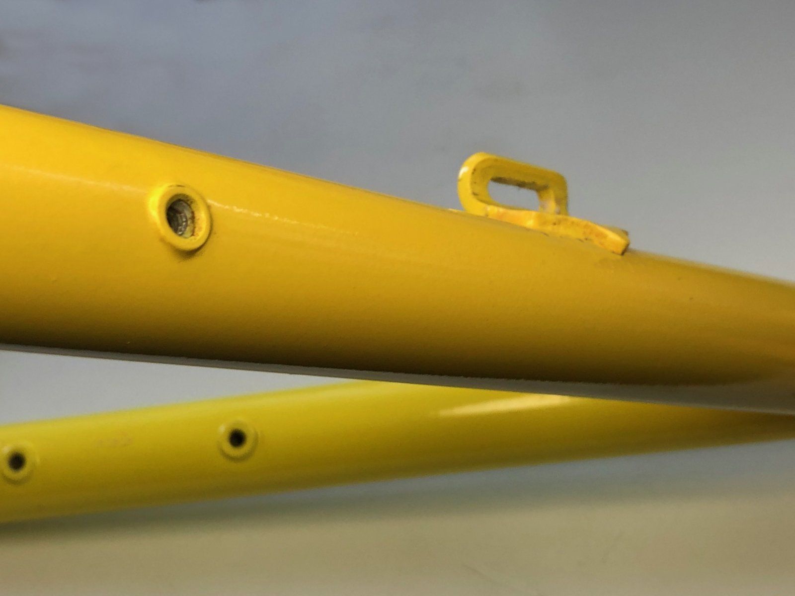

Leider wusste das der Besitzer nicht so recht. Die 1056 105er wurde ja von 93 bis 98 gebaut und war mit Sicherheit Erstausstattung (Steuersatz/kurzer Schaft).
Die Schltzugführungsösen machen Schremser klar.
Dann bleibt also SNS, 7400 oder Record 8fach. Oder Edco mit Magura

Baujahr wäre noch interessant, das Modell gab es ja ein paar Jahre.... Mit den pinken Markennamen scheint mir der Rahmen aus den 90ern zu sein.
Ist das Oberrohr im klassischen Durchmesser (25,4) oder oversize (28,6mm)?
