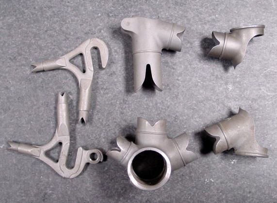

Hier mal einige "moderne" Rahmenbauteile denen man ihr Gewicht schon ansieht ...
Krass, diese Ausfaller mit Rohrstummel hab ich auch noch nicht gesehen. Wenn das eh gegossen oder geschmiedet wird, kann man das doch gleich anders designen... Die Muffen erinnern ein wenig an die Masis mit Innenmuffen. Nicht schön!

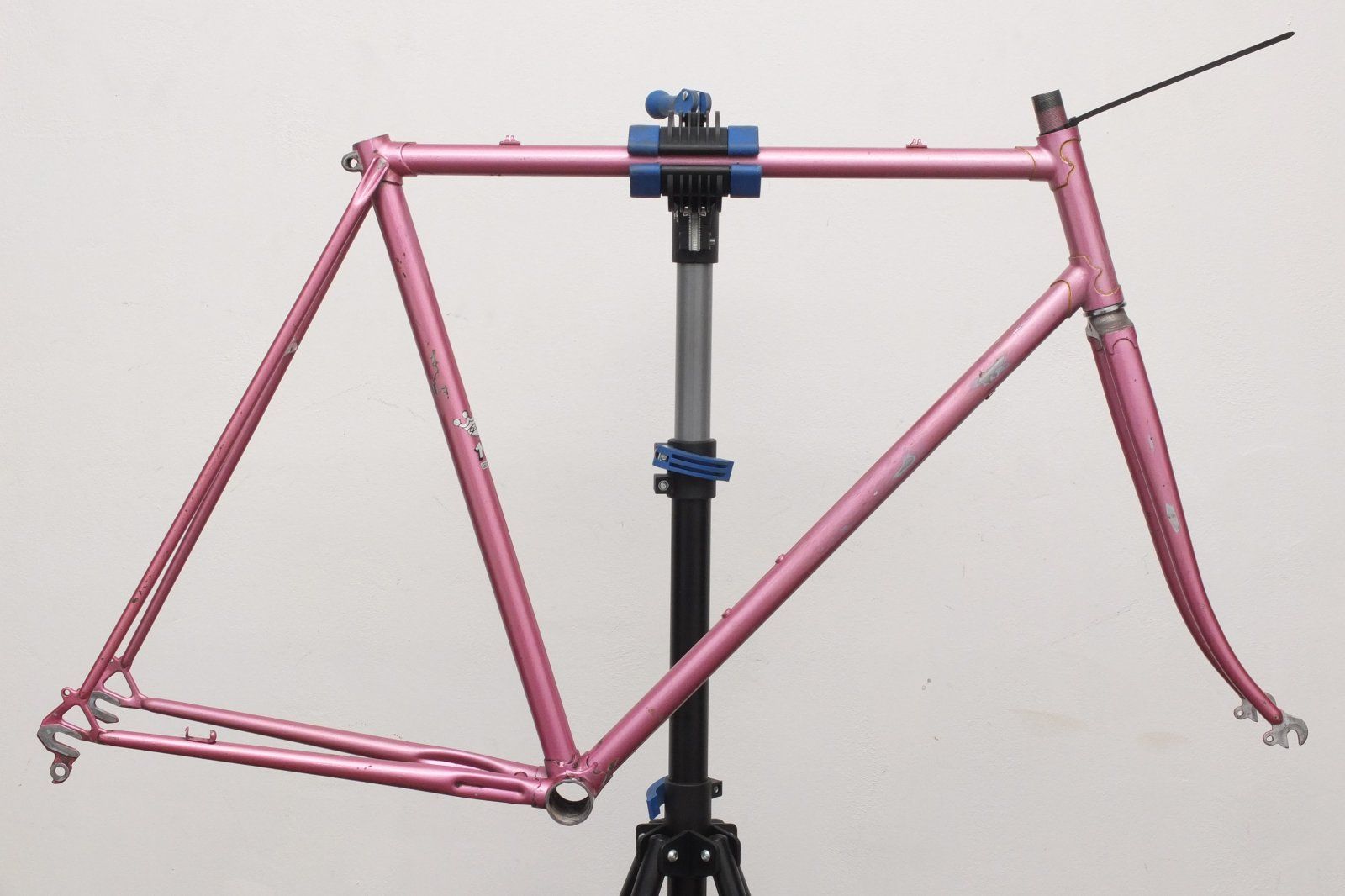

Vermtl. Super Vitus 980, gemufft
Daniel Guédon für Club Franco Italien de Cycle Lyon (CFIC)
ca. 1984
Rahmengröße 62cm Mitte-Oben
Rahmen 1675g (partiell verchromt, 3Schicht-lackiert/Lasur, Zugführung auf dem OR, kein Steg hintern Trettlager, vertikale, kurze Ausfaller)
Gabel 697g (Verchromt)
Mehr im Daniel Guédon Faden.
Reynolds 531, Nervex-Muffen

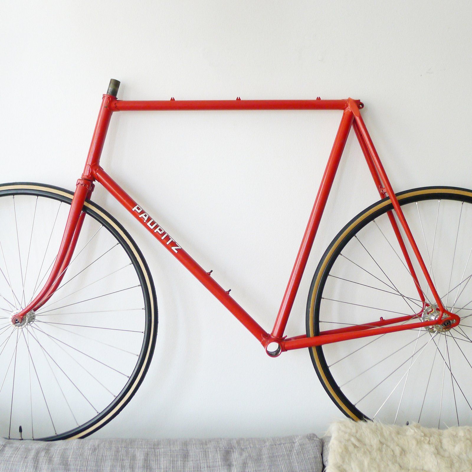

Heinz Paupitz Rahmengröße 64cm Mitte-Oben
Rahmen 2450g (pulverbeschichtet, 60cm Rahmenlänge mitte-mitte, lange Ausfaller)
Gabel 845g (pulverbeschichtet, 25cm Schaftlänge)
Das noch schnell bevor der gehen darf. Nicht dass es noch heißt, nur leichtes Zeug von mir.
Trotz des vergleichsweise hohen Gewichts hat der Rahmen angenehme Fahreigenschaften, nicht zuletzt wegen das komfortablen Radstandes
Heinz Paupitz frühe 70er / Überarbeitet von Paupitz späte 70er oder frühe 80er
Endlich mal ein Rahmen mit "normalem" Gewicht. :daumen:
