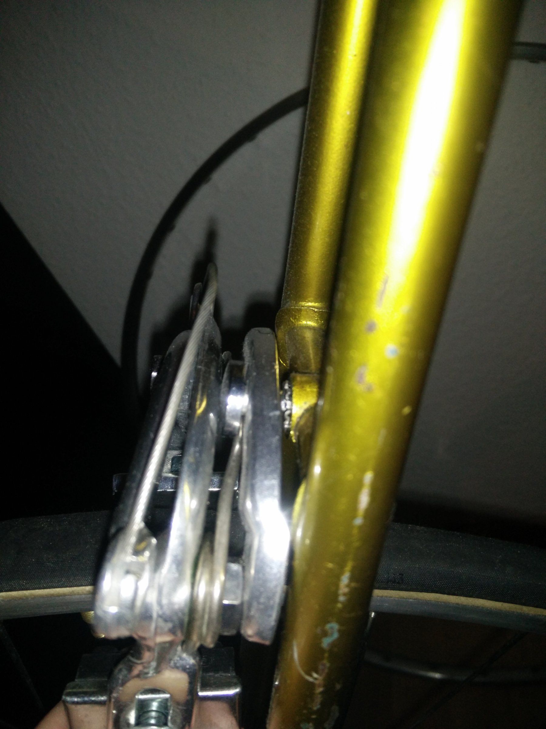

So ungefähr sollte es sitzen...
...und so sitzt es wirklich...
Man sieht, da muss noch eine Distanzhülse bzw. eine dickere Unterlegscheibe inkl Zahnscheibe ran. Konkave habe ich, aber natürlich keine glatten Scheiben:rolleyes:
Wenn da jemand etwas hat... :bier:

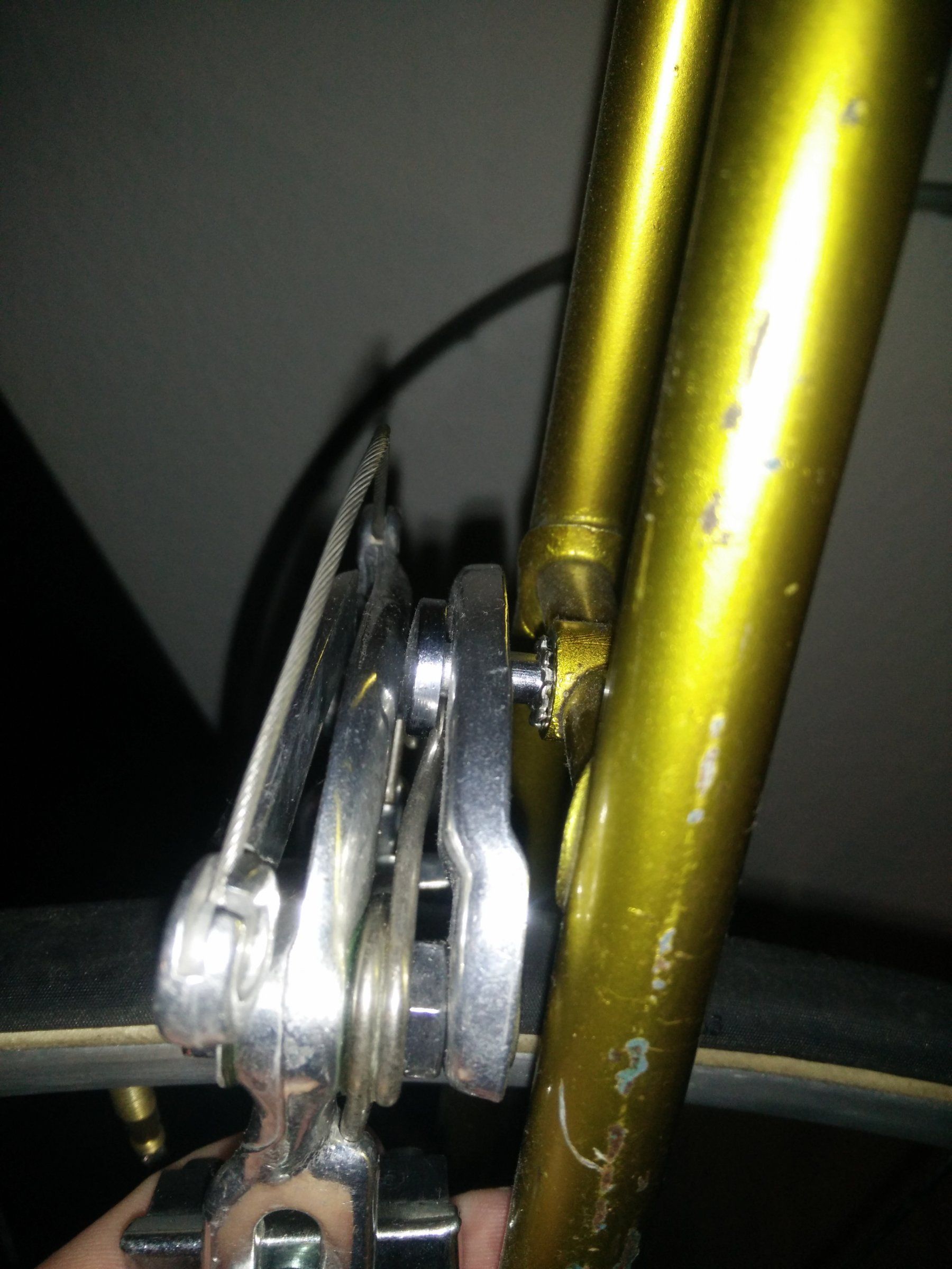

Kannst Du bitte mal nachmessen, welche Dicke die Scheibe haben müßte? Ich gehe dann am Wochenende in meinem Fundus gerne nach einer für Dich Passenden suchen.

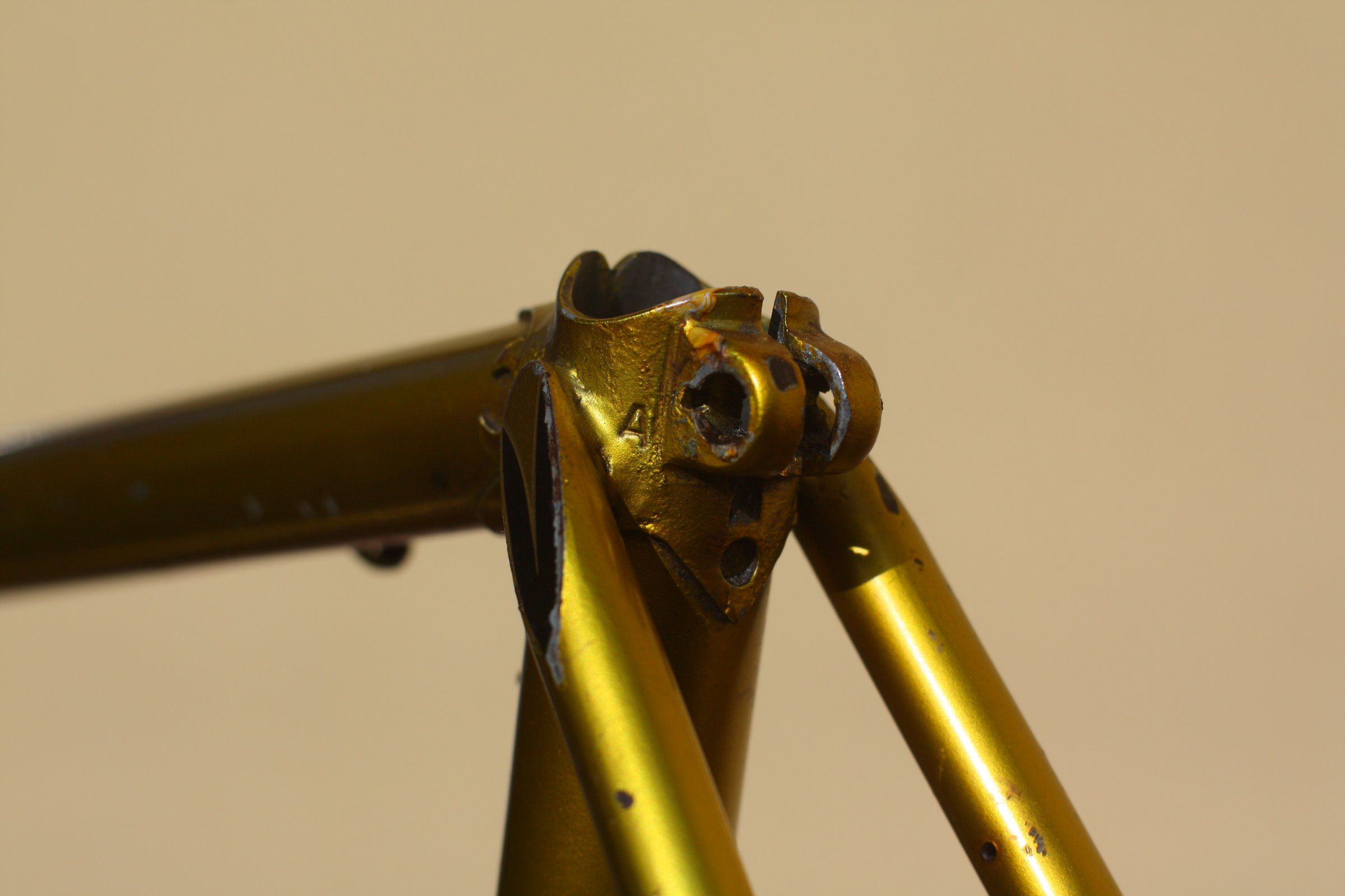

Kommt da schon ein 'normaler' Sattelstützenklemmbolzen rein (siehe Nut) oder hat man Anfang der 60er noch auf Sechskantschrauben, Scheiben und Muttern gesetzt? :)
Moin,
keinen Schritt weiter bin ich. :(
Aber trotzdem mal eine Frage zwischendurch:
Ja da kommt was mit Mutter rein. Haste nich ? Kann ich dir nach Berlin mitbringen. Miss mal wie lang die Schraube sein muss

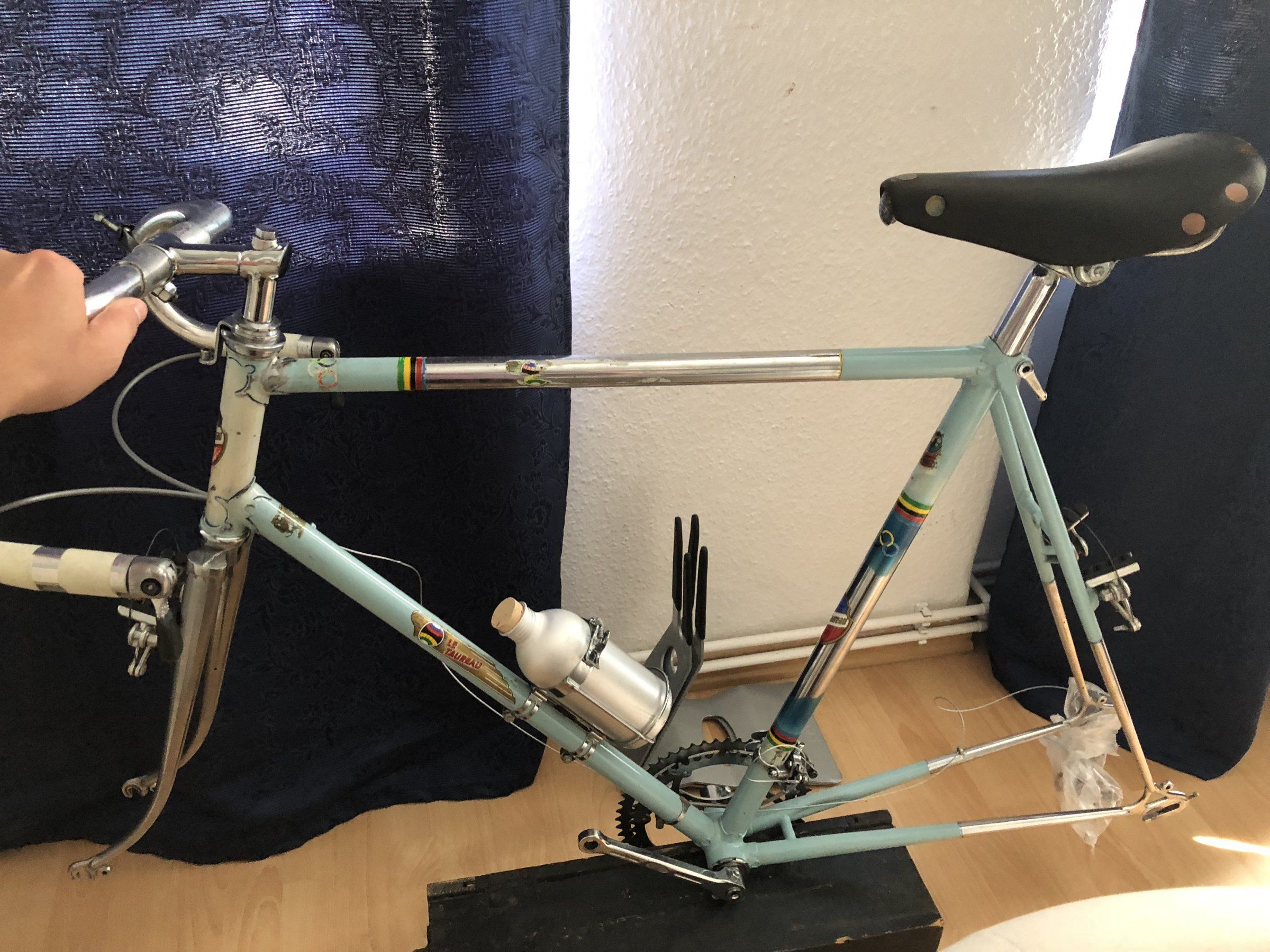

Wenn ich eine Lenker-Vorbau-Kombi bekomme kann ich schon mal fahren. Kette, Züge, Reifen usw wird neu bestellt. Für die Galerie bzw als notwendiges Extra zum Fahren fehlen dann noch Flasche+Flaschenhalter und ne passende Pumpe.
Um den leicht rastenden Steuersatz kümmere ich mich nebenbei noch...

Schrauben für die Brems-Schellen hätte ich jetzt, frisch von ner Weinmann 500!
Diese „Unterlegscheiben“ in gerade für den Bremssteg auch! Also bei Interesse kannste gg Porto haben;-) damits mal etwas vorrangeht.

Schrauben und Scheiben nehme ich gerne :bier:
Dann bräuchte ich aber auch noch eine Zahnscheibe, oder?
