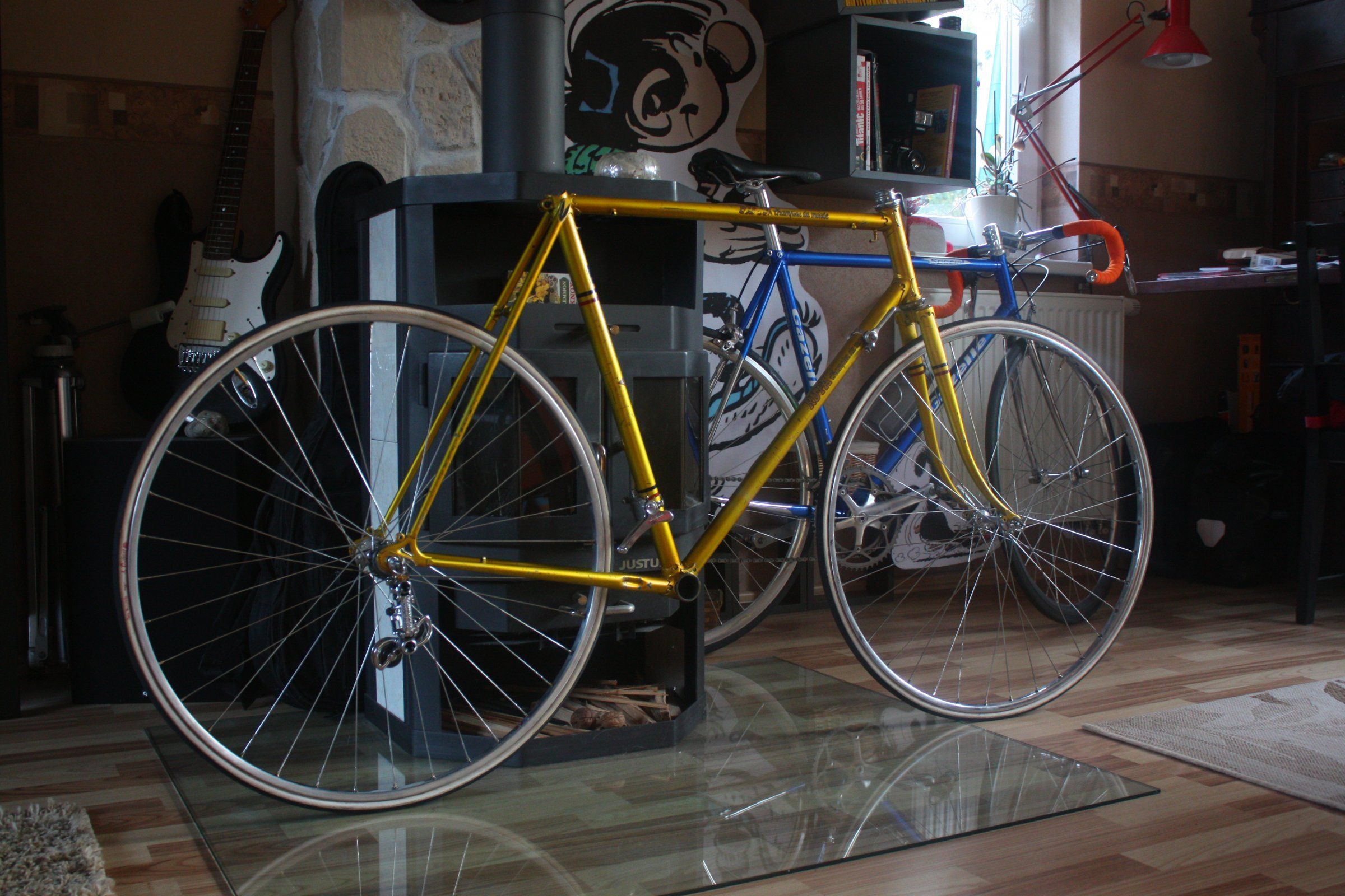

dem Micha sein Zweit-RuFa - Mein Rudolf hat manch gülden Gewand

Re: dem Micha sein Zweit-RuFa - Mein Rudolf hat manch gülden Gewand
Wenn man genau hinschaut sieht man im Lack des Rahmens die Schatten genau jener Schellen, die ich da gerade mal fix samt Umwerfer und Schalthebel rangerödelt habe. Der Rudolf scheint also in seinen ursprünglichen Zustand zurückversetzt zu werden :)
Als nächstes muss jetzt eine Kurbel samt Lager her :D
... und welche Kurbel empfiehlt der Schatten;)?

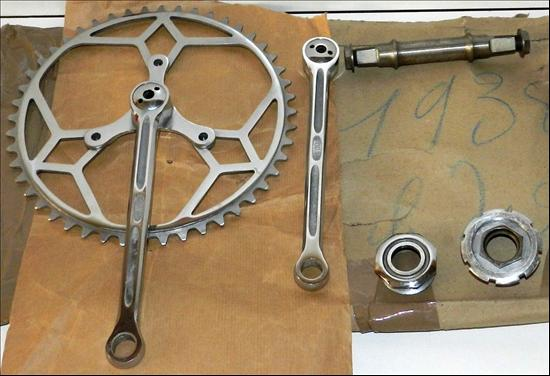

In den 30ern gab es noch die (eventuell nachträglich so genannte) SL38, eine Stahlkurbel mit Vierkant und so schlank wie übliche Keilkurbeln.
Als Bild habe ich jetzt erstmal nur eine Werbung von Conlay gefunden, unter dem Namen wurde die 38 im UK vertrieben.
Als nächstes (soweit mir bekannt) kamen die SL49A und D:
Hier scheint es sich zu drehen, die 49A ist für ne Stahlkurbel recht voluminös, die 49D hat soweit ich das sehe die gleiche Form/Abmessungen.

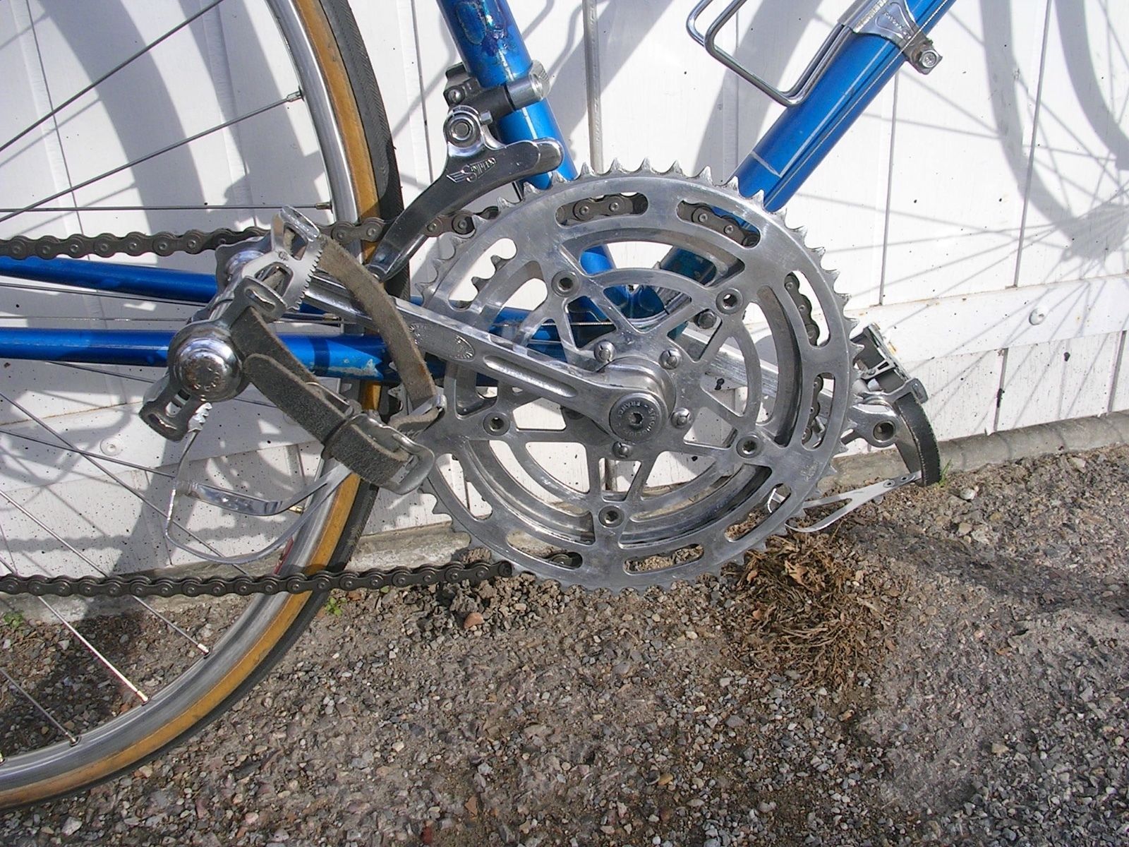

Edith sagt, die SL38 ist noch deutlich schlanker und vor allem ne Dreiarmkurbel, ich hätte da wohl was deutlich durcheinander bekommen...
