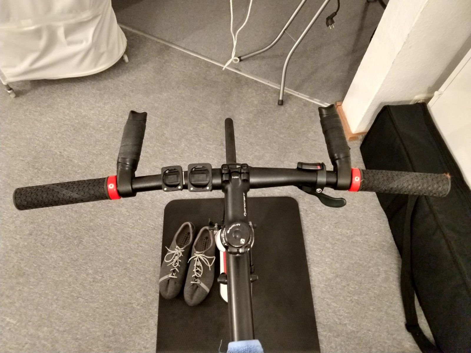

Falls das Ziel vor allem eine sportlichere und aorodynamischere Haltung ist, wären auch ein längerer Vorbau, gerader Lenker und innen liegende Hörnchen eine einfach umzusetzende Option. So habe ich mein erstes RR aufgebaut. Das steht inzwischen auf der Rolle, ich trauere dem Fahrgefühl aber immer mal wieder nach.
(Die Griffe auf dem 2. Bild passen eigentlich nicht, besser sind welche mit außen liegendem Lockring und weicher Innenkante.)

Die innenliegende Hörnchen sehen wirklich interessant aus, danke. :)

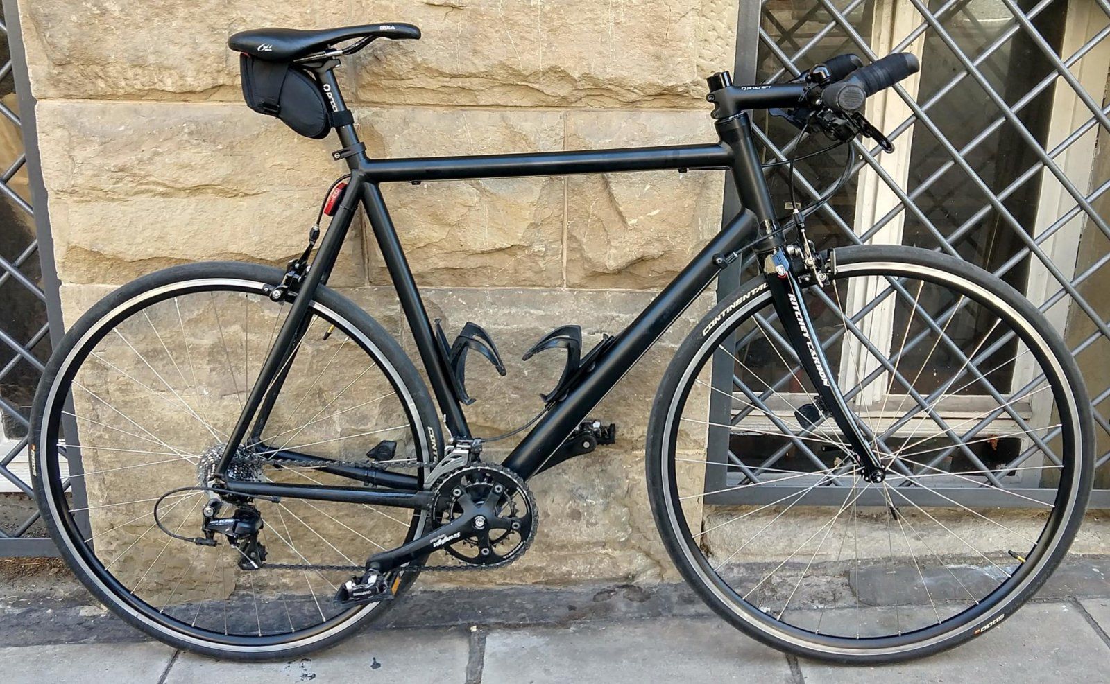

Ich fahre an dem abgebildeten Reiserad mit Rennlenker folgende Kombi:
Schaltwerk, Umwerfer, Kurbel: XT 770 3x9
Kassette: 11-28 10fach(!)
STI: 105 3x10
Bremse: Avid BB5
Bremszüge: sehr druckfest (da die STI nicht für mechanische Scheibenbremsen ausgelegt sind, mit normalen Außenhüllen funktioniert es nicht, dann lasse die Hebel sich bis zum Lenker durchziehen.)
funktioniert so prächtig und stressfrei.

Momentan, und das ist auch original, ist so ein Multifunktionslenker verbaut. Das ist aber zumindest optisch wirklich gewöhnungsbedürftig, finde ich. :) Wenn keine STIs, würde ich dann schon einen geraden Lenker verbauen. Oder Rennlenker und den Deore Brems- und Schaltgriffen. Das ist wahrscheinlich auch nichts richtiges ohne Hoods.

Du kannst das Problem aber auch komplett umschiffen, indem Du einen kurzen Vorbau und einen schmalen 55-60 cm Trekkinglenker mit ca. 10° Biegung nach hinten kaufst und dann die Ergon GP5 dran montierst. Das habe ich bei meinem Trekkingrad gemacht und das ist fast wie bei einem Rennrad. Zusätzlich habe ich innen noch Hörnchen als Innerbars montiert als Test und die ersetzte ich durch Aero Auflieger (beide seitlich rechts und links von der Ortlieb 5M Lenkertasche). Damit kannst Du endlos Langstrecke fahren, hast 5 Griffpositionen und die Händer ermüden nicht. Und Du kannst Deine bisherige Schaltung beibehalten.
