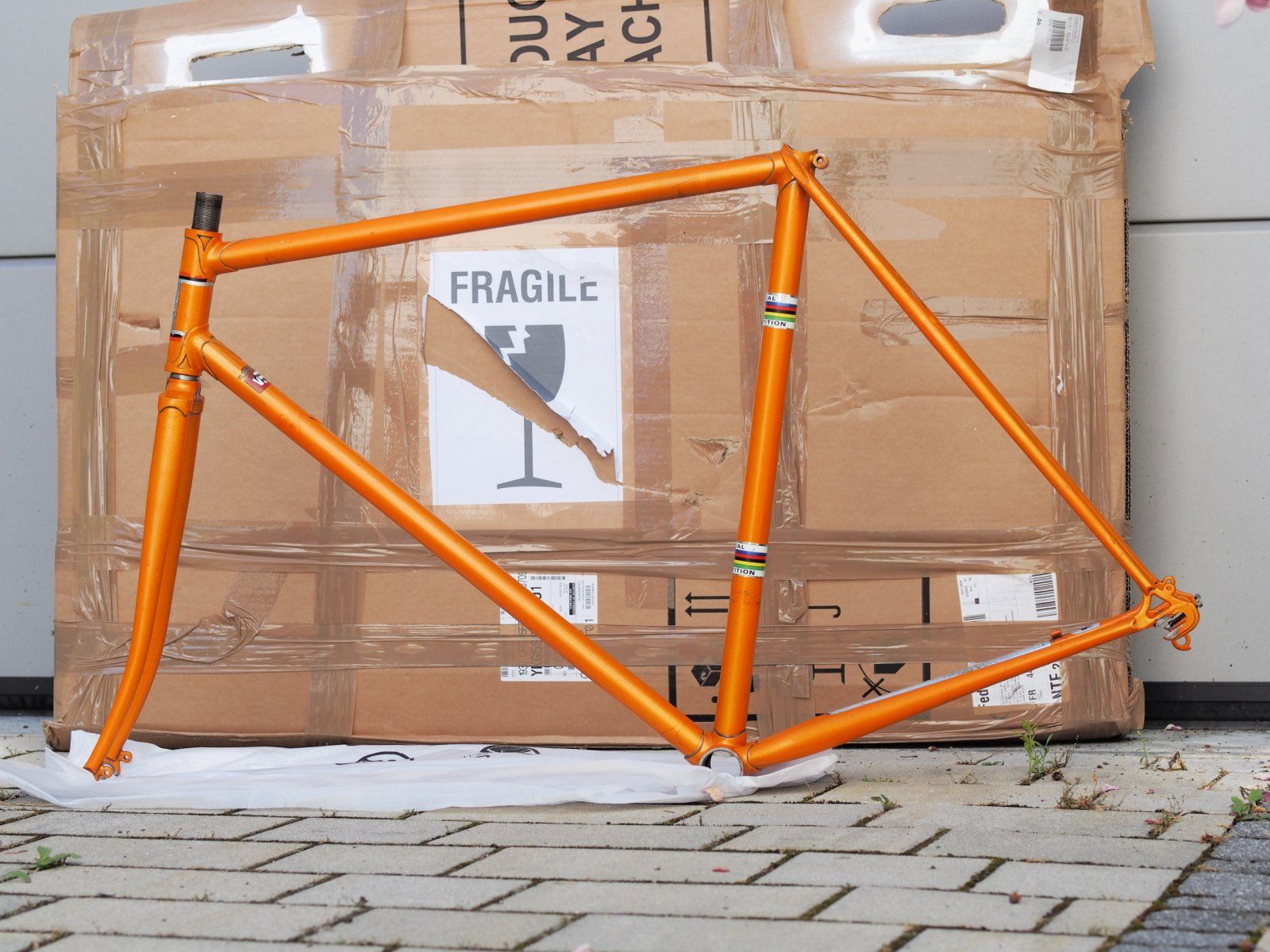

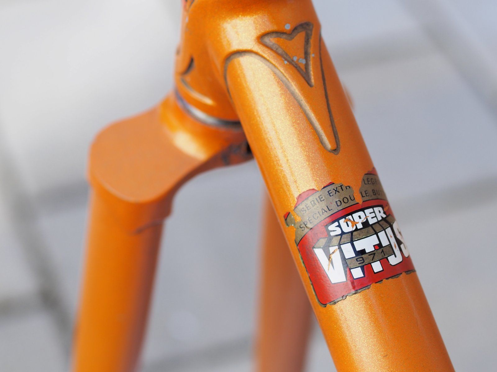

Fast drei Jahre habe ich nach so einem Rahmen gesucht.
In Rahmenhöhe 55cm, in gutem Zustand mit Originallackierung und Ösen für Schutzbleche.

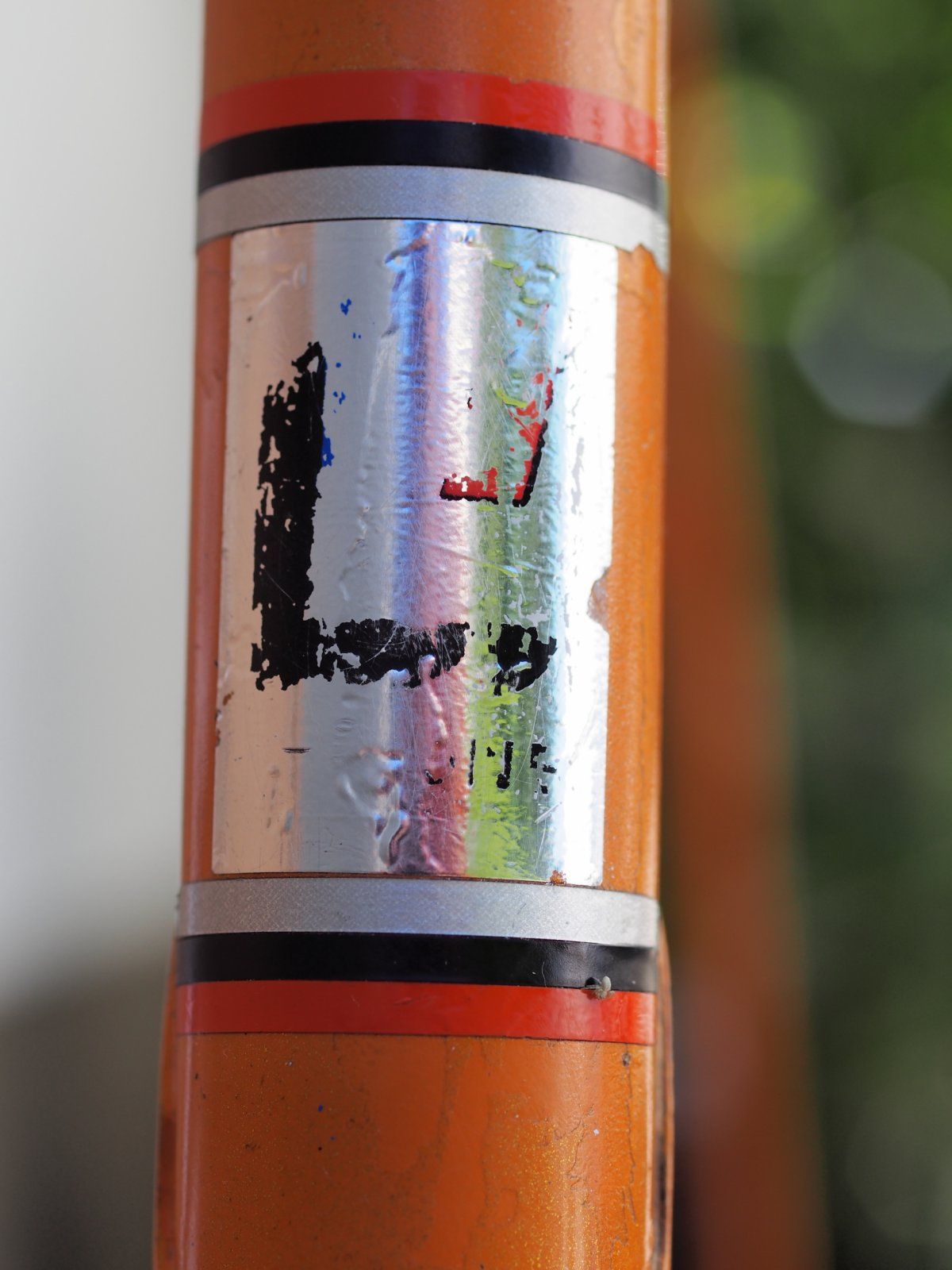

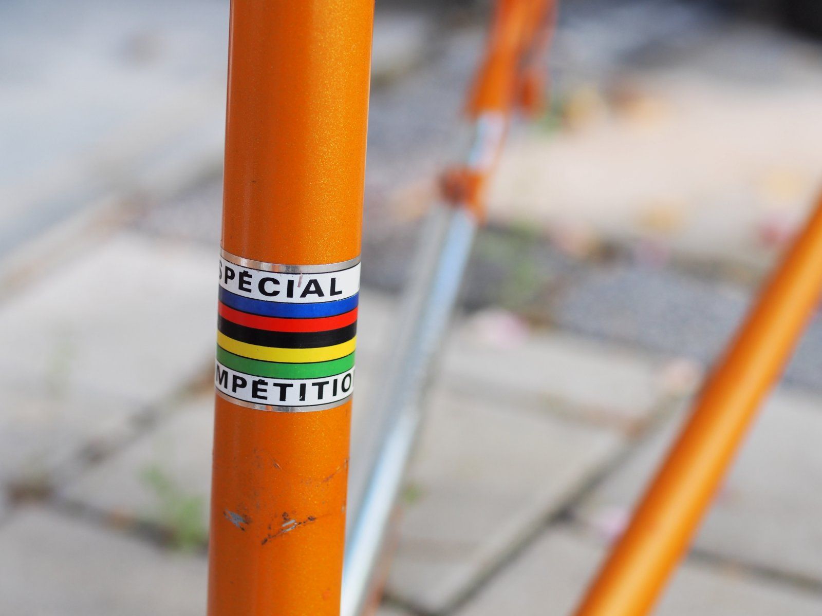

Der Rahmen ist die einfache Ausführung, d. h. keine Chromteile, Rohre: Super Vitus SV971 und die Ausfallenden von Gipiemme. Wahrscheinlich von einem Händler oder Hersteller bei B. Carre so bestellt. Die Steuerkopfschild ist leider nicht mehr lesbar. Dafür zwei Aufkleber mit Weltmeisterbanderole und "SPECIAL COMPETITION" Schriftzug.
Die Farbe ist "BIC" Orange Metallic ("BIC IRISÈ" steht auf dem Gabelschaft). Hier hat sich wohl jemand anfang der siebziger seine eigene BIC-Team Replica aufgebaut. "SD" steht außerdem noch auf dem Gabelschaft. Das könnten die Initialen des Bestellers sein.
Das Gewicht ist erstaunlich niedrig. Rahmen: 1826g, Gabel: 684g. Nicht schlecht für die einfache Ausführung. (Mein Rickert ist in RH53,5 aus Reynolds 531 ist 130g schwerer)

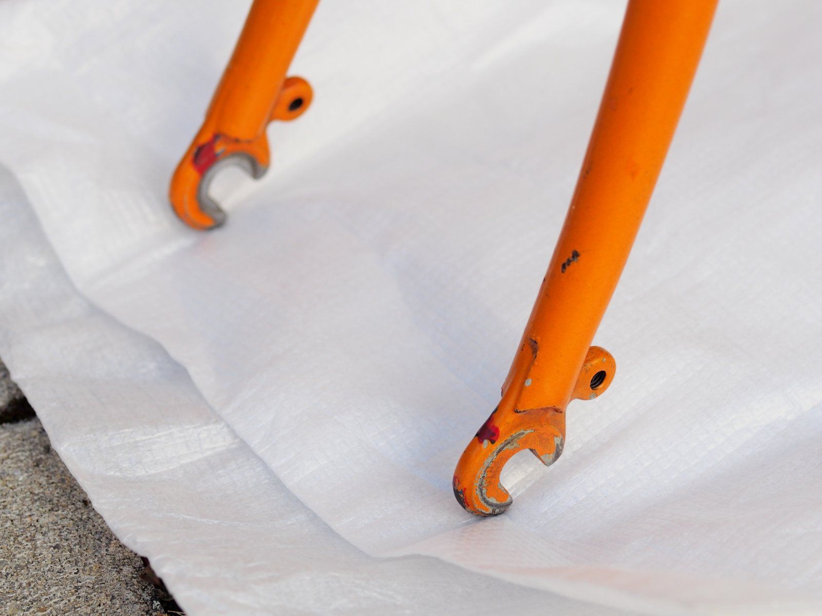

Die Verarbeitung ist sehr gut. Nur das vordere linke Ausfallende ist etwas unmotiviert eingebrutzelt.

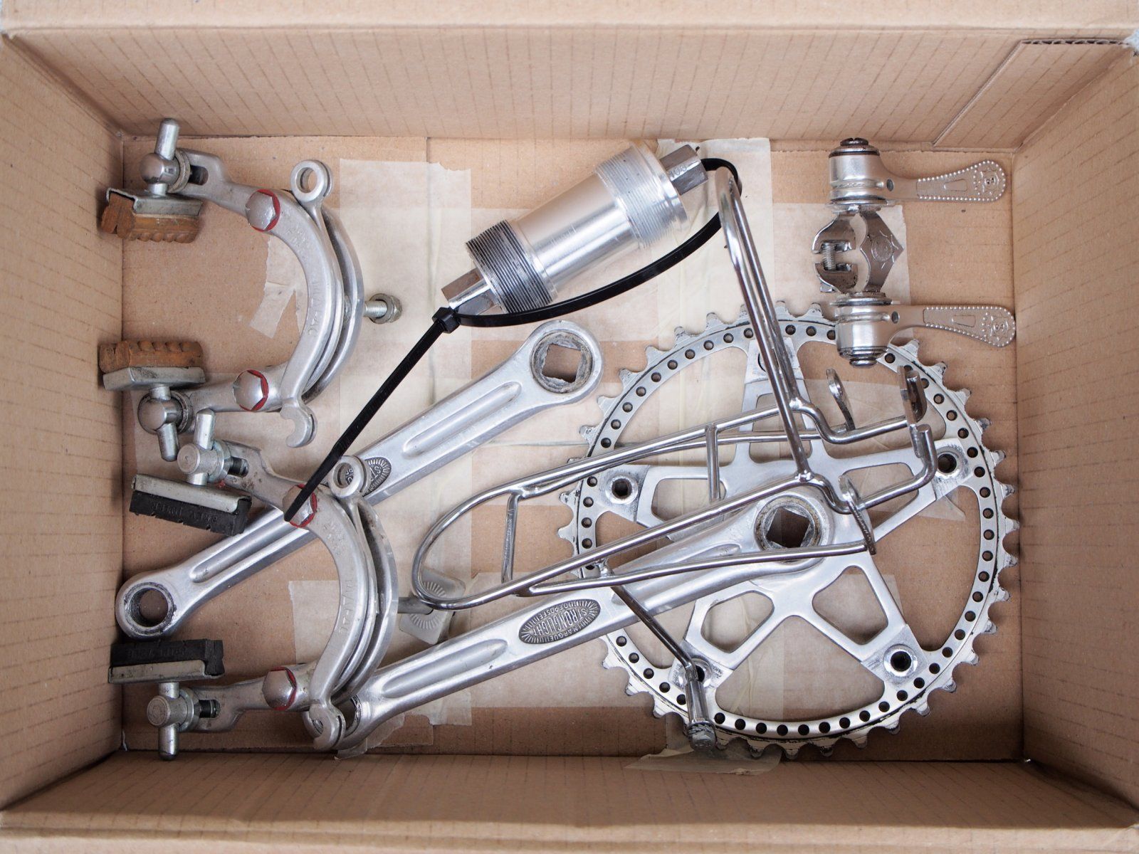

Anbauteile sind natürlich alle für französische Maße (Vorbau, Steuersatz und Innenlager)
Preis? Sehr günstig. Der Rahmen ist bei Ebay Frankreich als Versteigerung gelaufen. Außer mir wollte ihn aber keiner:D. So war das Porto fast teurer als der Rahmen...
Schön, dass ich schon fleißig französische Spezialitäten gesammelt habe:

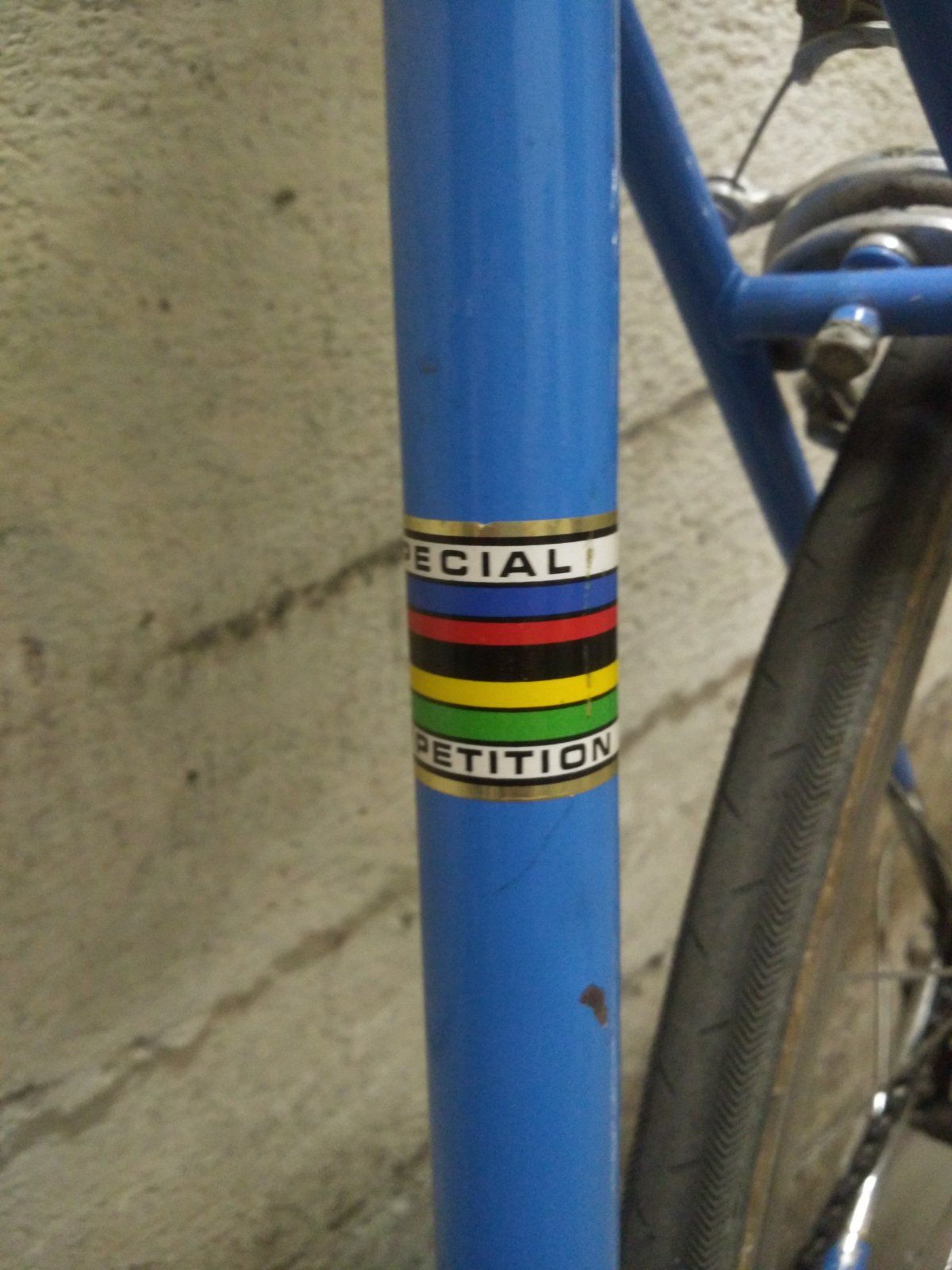

Toller Rahmen, Glückwunsch! Ich habe die gleichen Special Competition-Aufkleber (soweit ich es erkennen kann) an meinem Mitte 70er Barale (Bordighera/Italien). Ich tippe auf Zubehör vom (Katalog)Händler oder Grosshändler. Viel Spass beim Aufbau!

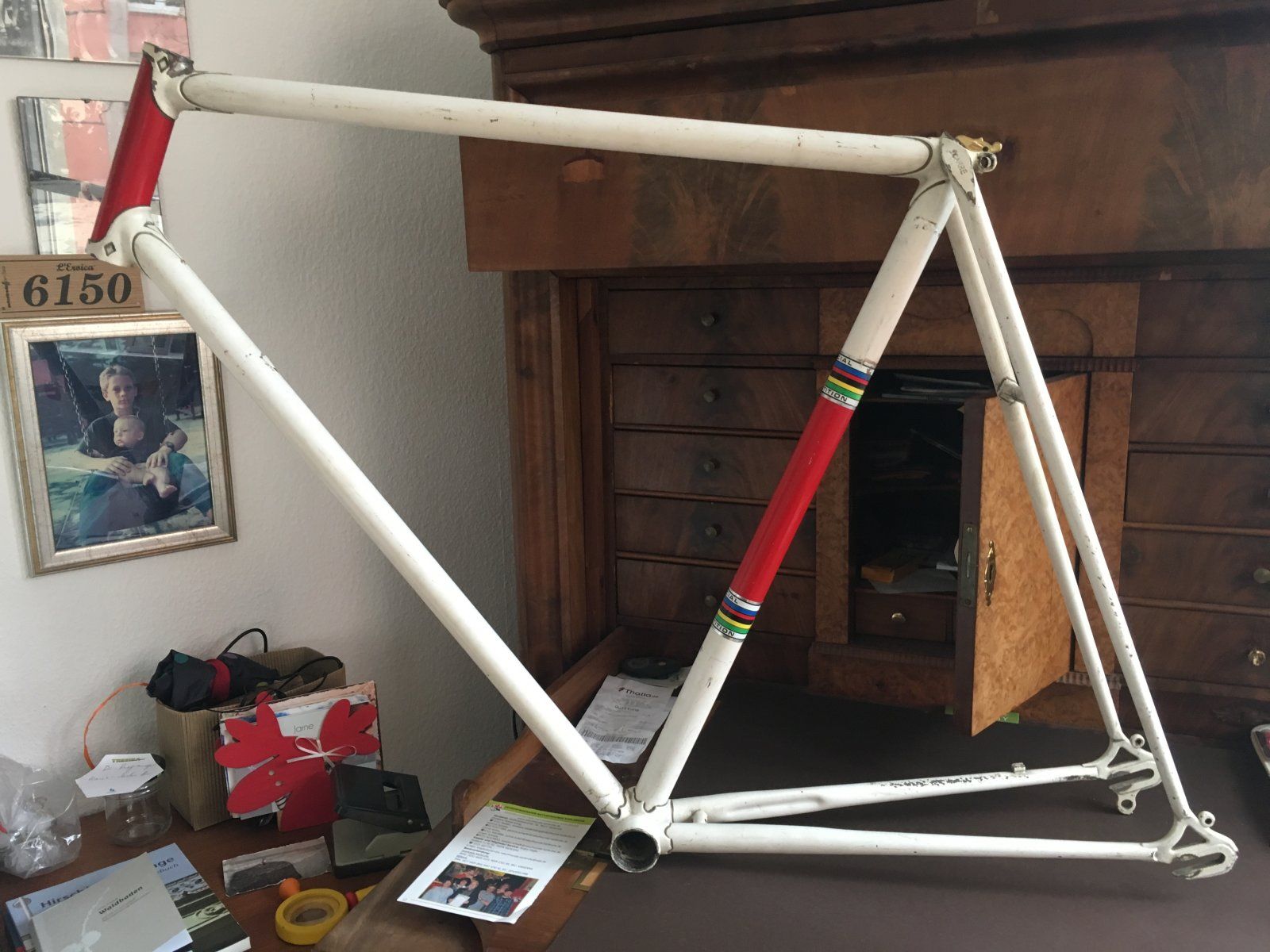

...gerade bürste ich den Lack von einem fast baugleichen Rahmen ab.
Hat etwas Chrom und keine Ösen, piekfein verarbeitet und schön leicht.
Ich sollte noch morgen lackieren, wenn das mit der IVV 2020 noch klappen soll...
...so, ein Schnellschuß.
Nacht und Nebel - Lack runter, Blätterchrom an der Gabel abgeschliffen (Dreck!):
und Lack wieder drauf:
Fast naß in Naß die Aufkleber und Teile druff.
Jetzt noch Muffen Linieren; auf Klarlack habe ich diesmal galant verzichtet.
Nicht perfekt, Overspray und matte Stellen, schlechtes Licht, schlechtes Auge aber mir gefällts.
Ich hatte im Kopf einen ganzen Köcher für Lackschemas und einen bunten Strauß an zeitgenössischen Farben für den Franzmann im Kopf, um dieses unaufringliche zurückgenommen Farbspiel der Carrés zu treffen.
Ich hab die Entscheidung das ursprüngliche tiefdunkelblau Geschichte werden zu werden nicht bereut, wenn auch die dunkle Farbe gut mit den polierten Flächen der Anbauteile korrospondierte.
Rahmen 1810g bei RH58
Gabel 640g
morgen Stapellauf

Stark. Die Aufkleber sind fast identisch. Aber nur fast.
Das mit dem stilisiertem accent auf dem E ist mir so gar nicht aufgefallen.
Auf der italienischen Version fehlt es. Dafür ist es gold umrandet statt silbern.
Ich bin mir übrigens mittlerweile fast sicher, dass auf meinem SKS unten die drei letzten Buchstaben ...NNE sind. Damit hat dort wahrscheinlich mal "ST. ÉTIENNE" gestanden. Gut. Damit fällt fast die Hälfte der französischen Fahrradhersteller weg:D

Sieht auf dem Bild golden aus, ist aber auch silber, aber halt doch anders als deins. Wo findet man denn dein SKS?
