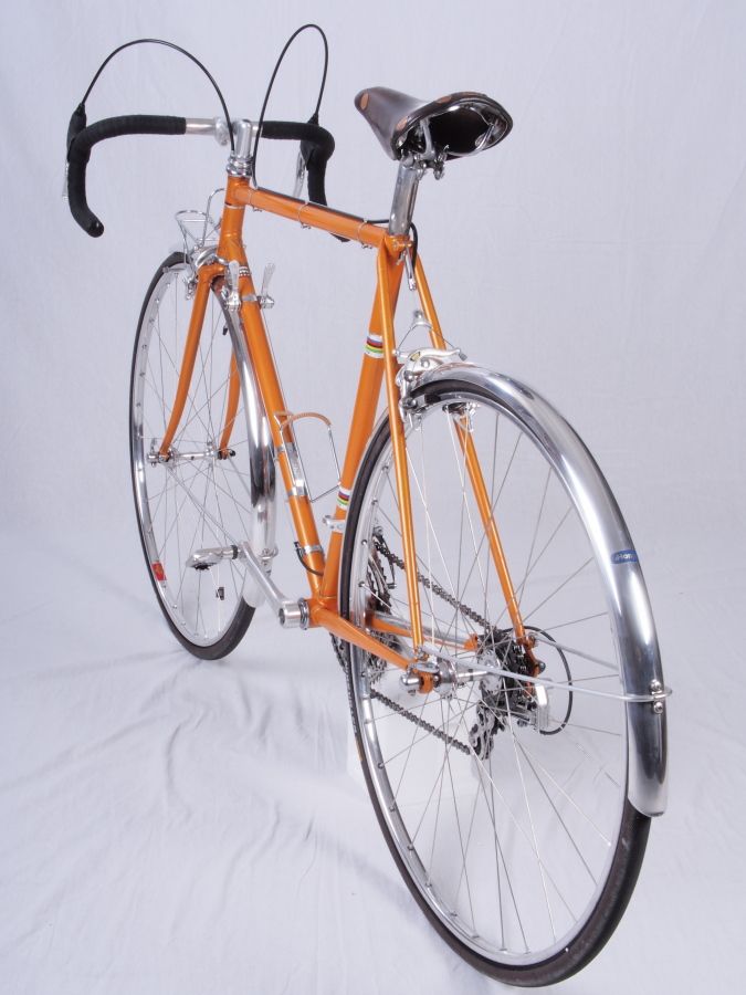

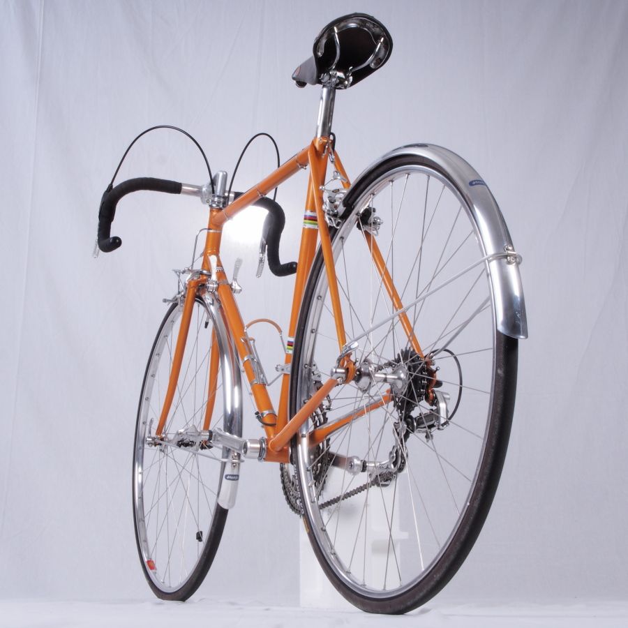

Und die letzten
Re: Der " Bernard Carré " Faden

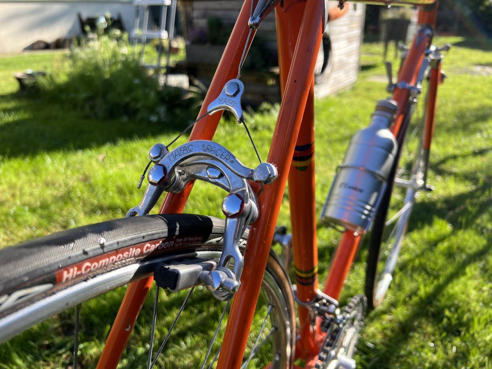

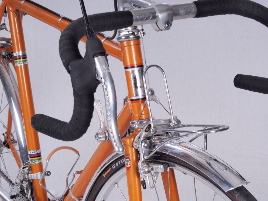

Das ist sehr schön geworden:daumen:. Die originalen Mafac Griffgummis kriegt man in FR noch günstig in schön (die sind robust) und helle Flanken würden Deinem Randonneur auch gut stehen (ist natürlich nur Jammern auf hohem Niveau).
Auf die Griffe gehören aber gar keine Gummis (und die braucht's da auch nicht - mal ausprobieren!)
Ja. Die Bremsgriffe waren ein Problem. Ich habe lange gesucht, aber keine Mafac Bremsgriffe aus Metall in gutem Zustand finden können. Dagegen gab es die Plastikversion NOS für nen schmalen Euro in Frankreich. Da passen dann auch die Cane Creek Bremsgummies ganz gut drauf. Aber für die Einstellschraube musste ich mit dem Cuttermesser nachschneiden. Das funktioniert jetzt wunderbar, sieht aber bescheiden aus.
Mit den dunklen Flanken der Gatorskins muss ich wohl leben. Leider kenne ich wenige Alternativen für robuste, komfortable, bezahlbare und 25mm breite Schlauchreifen.
schönes rad, aber die bilder - sind die nicht ein wenig unscharf oder zu sehr heruntergerechnet!!!
Warum die Bilder leicht matschig wirken, muss ich nochmal kontrollieren. Ich habe mit guten Festbrennweiten auf einem bleischweren, superstabilen Manfrotte #475 fotografiert.
Kann natürlich vom Runterrechnen kommen. Eventuell hätte ich auch von Hand etwas nachfokusieren müssen.
Nachtrag: Der Qualitätsverlust kommt eindeutig vom runterrechnen und konvertieren RAW nach JPEG. Die Originalaufnahmen sind gestochen scharf

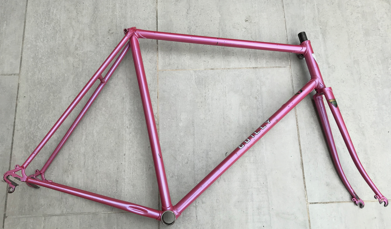

habe hier einen Bernard Carré Rahmen in gute Hände abzugeben, full 531, keine Beschädigungen, mit normalen Gebrauchsspuren, Ausfaller hinten Campa. Folgendes hab ich gemessen:
Höhe c-c 58,5 c-t 60cm
Länge c-c 58
Sattelstütze 26,4mm
Tretlager 35 x P1
Steuerkopf 25 x P1
140€ plus Versand

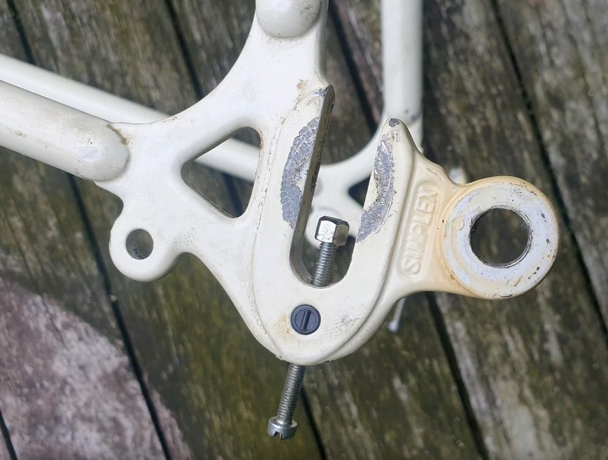

Bin kein Carré Experte, aber, ist das überhaupt ein Carré?
Die zu verwendende Schaltung richtet sich idR nach dem Ausfallende. Simplex geht aber immer.
Ist es ein Carré? Das kann noch nicht zweifelsfrei festgestellt werden. Einige Details schließen es nicht aus, andere sind für Carré untypisch.
Huret passt nicht.
Jain.
Die Direktmontage von Huret-Schaltwerken funktioniert nicht richtig, aber es gibt eine "Adapterlösung" (wie bei der Montage eines Huret-Schaltwerks an einem Campagnolo-Schaltauge).
=> Huret
Aber gewisse Schaltwerke von Simplex sind sowieso besser (als die von Huret). 😉
P. S. Das Problem wird jedoch die Beschaffung des Adapters sein (kann man jedoch sicher auch selbst herstellen).

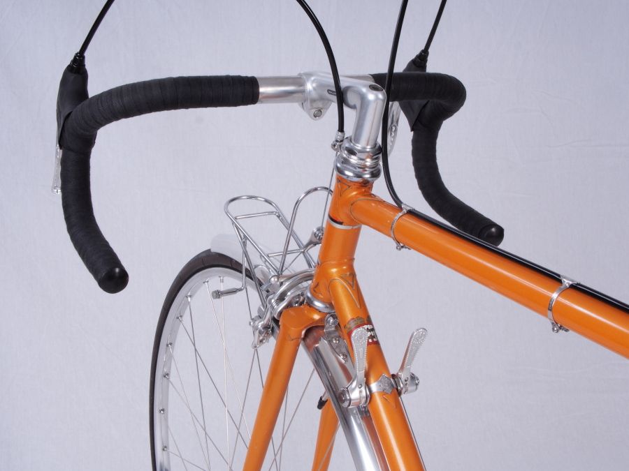

Dummi Frage ; welche Simplex Schalthebelschelle passt denn über dieses Anlötteil ? Ich dachte erst, das wäre aus Versehen falsch herum aufgelötet ( gehört die Spitze nicht nach oben ? ), wird aber wohl so richtig sein.
Alle Modelle mit Schellenbefestigung. :D
P.S. Das Teil dient als Anschlag, damit die Schelle nicht nach unten abrutscht.

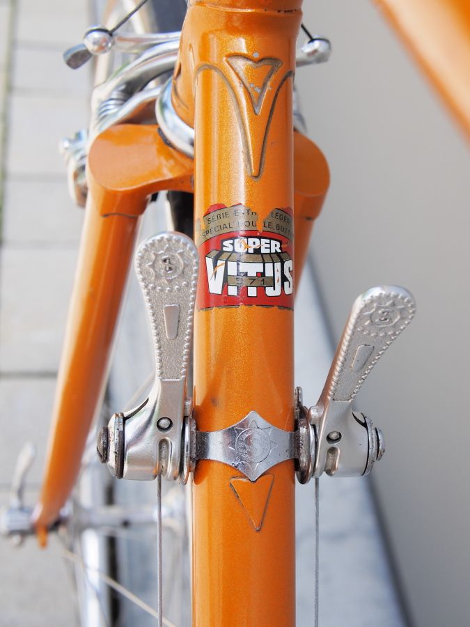

Hallo Andreas,
Danke für deine Antwort - die Funktion des Anlötteils als Stopper war mir schon bekannt;)
Ich hatte mich nur wegen der Form gefragt, weil der typische Simplex Schellenschalthebel ja so aussieht, mit der Spitzraute mittig.
Bildquelle : Der Ritzler
Ich dachte nun, dass es evtl. Schellen gibt, die unten gerade bzw. leicht ausgeschnitten sind, damit sie sich der Form des Anlötteils anpassen. Daher meine Frage, ob es dafür spezielle Schalthebel gäbe...
Die Huret Schalthebel hatten ja z.B. eine Schellenform, die sich da eher "anschmiegen" würde.....
Bildquelle: Der Ritzler
Hier ein C5 mit Huret Schalthebeln, die sich schön an die Form des Anlöt-Teils anschmiegen....so meinte ich das...sorry, wenn ich mich missverständlich ausgedrückt hatte !
Edit: Bild vorsichtshalber entfernt und hier nur verlinkt, aber ich glaube sogar, dass ist die website von @Vintage-Racer (??), will aber keinen Ärger wegen Bilderklau bekommen
Huret Schalthebel an einem Motobecane C5 :
Bildquelle : https://vintageracingbicycles.de/motobecane-c5
Übrigens : was für eine Schönheit das C5 !!!😍
LG Michael
Aha, jetzt verstehe ich Deine Frage.
Es wurde meiner Ansicht nach offenbar ein universelles Anschlagteil verwendet, passend für alle Arten von Schalthebelschellen. Ob es auch spezielle für die Simplex-Schellen mit den beiden Spitzen gab, kann ich Dir nicht sagen.
