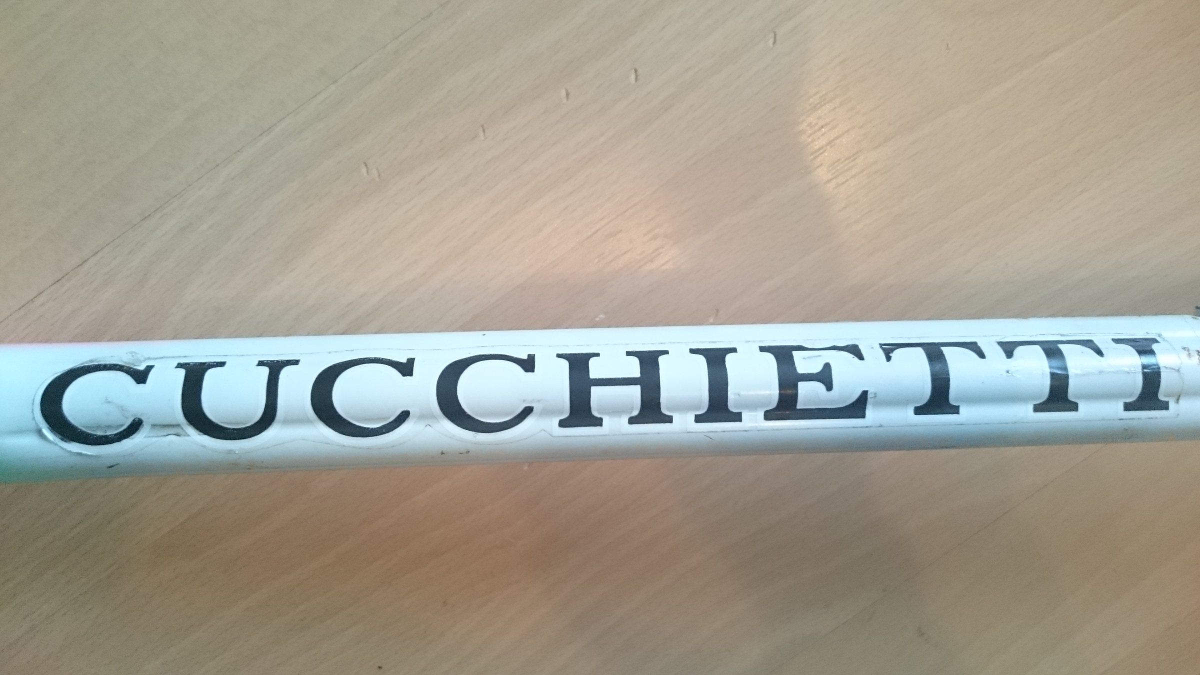

Moin, ich habe hier ein Cucchietti Rahmen, den ich neu lacken muß, weil ne Resto grenzwertig wird.
Nur wird es bei der Marke echt schwierig neue Decals zu finden. Bleibt wohl nur selber nachfertigen. Vorteilig ist das es sich wohl
um einen Standartfont handelt und somit der Aufwand evtl nicht so groß ist. Hoffe ich... Ich hab leider keine große Ahnung was ich machen muß damit es als Vorlage für eine Nachfertigung reicht. Vlt hat da wer auch ein paar Tipps dann versuche ich mich selber.

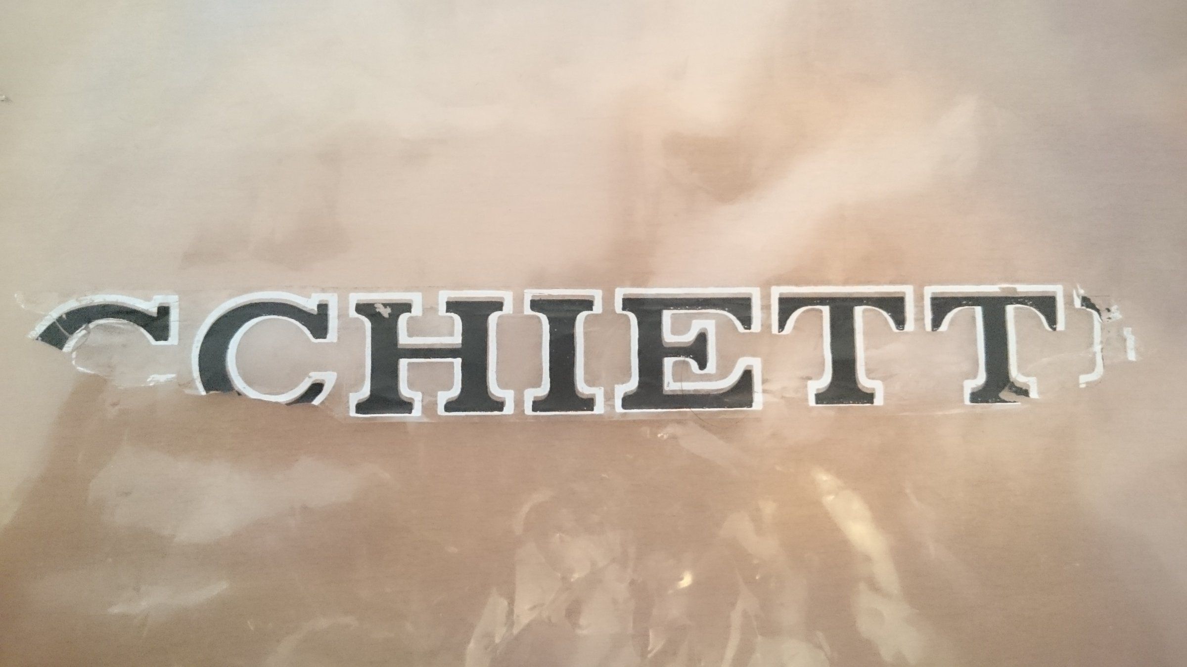

Ich werd die Tage mal probieren einen Schriftzug mit dem Fön zu lösen, dann hab ich schonmal ne grobe Vorlage zum scannen.
Standard. Nur mal so. Aber nur, weil es irgendeine Serifenschrift (von hunderten) ist? Von wann ist das Rad denn, 80/90er?
Ich gehe mal die Schriften durch...
Sie sieht keiner von 150 Serifenschriften WIRKLICH ähnlich. Es ist irgend ne Abwandlung einer Times, aber who knows ob da jemand manuell beigegangen ist oder ob is irgend eine Times-Fake ist... aber man kann die benötigten Buchstaben aus einer in Kurven umgewandelten Times bauen.
Auf Times New Roman mit "gekürzten Spitzen" bin ich auch schon gekommen, könnte ich vlt noch selber bewerkstelligen. Aber bei dem Elipsenschwung im C muß ich passen, soweit reichen meine Photoshop Kenntnisse nicht. Grob getippt ist das Rad Ende 80er/Anfang 90er
So sieht der abgelöste Aufkleber aus.

eh nicht in PS sondern mit einer Vektorgrafik-Software.
miss mal Länge und Höhe des Schriftzuges ohne den Schatten
Höhe schwarz ist 1,8cm mit weiß 2,0
Breite vom "E" und "T" schwarz = 2,1 ; "I" 1,0 ; "H" 2,3 ; "C" 1,9 ; "U" 2,4
Länge schwarz insgesamt 22,65
Abstand zwischen schwarz-schwarz 0,45
ich hab mir mal nen Raster gelegt... der druck ist sowas von unpräzis, das ist sicher kein Comutersatz. Selbst die Bögen vom T sind rechts und links unterschiedlich, das sieht nach handgebaut aus.
Ich hab erst geglaubt das wäre Schrift schwarz, grauer Schatten und das auf weiss, aber das sieht aus wie schwarz AUF Weisser outline, die aber so unpräzise gedruckt dass man glauben könnte der Siebdrucker hatte beim Passmarken schieben gewaltig einen im Tee...
Original sollte dieser Versatz (der auch noch schräg scheint) wohl eher nicht sein...
