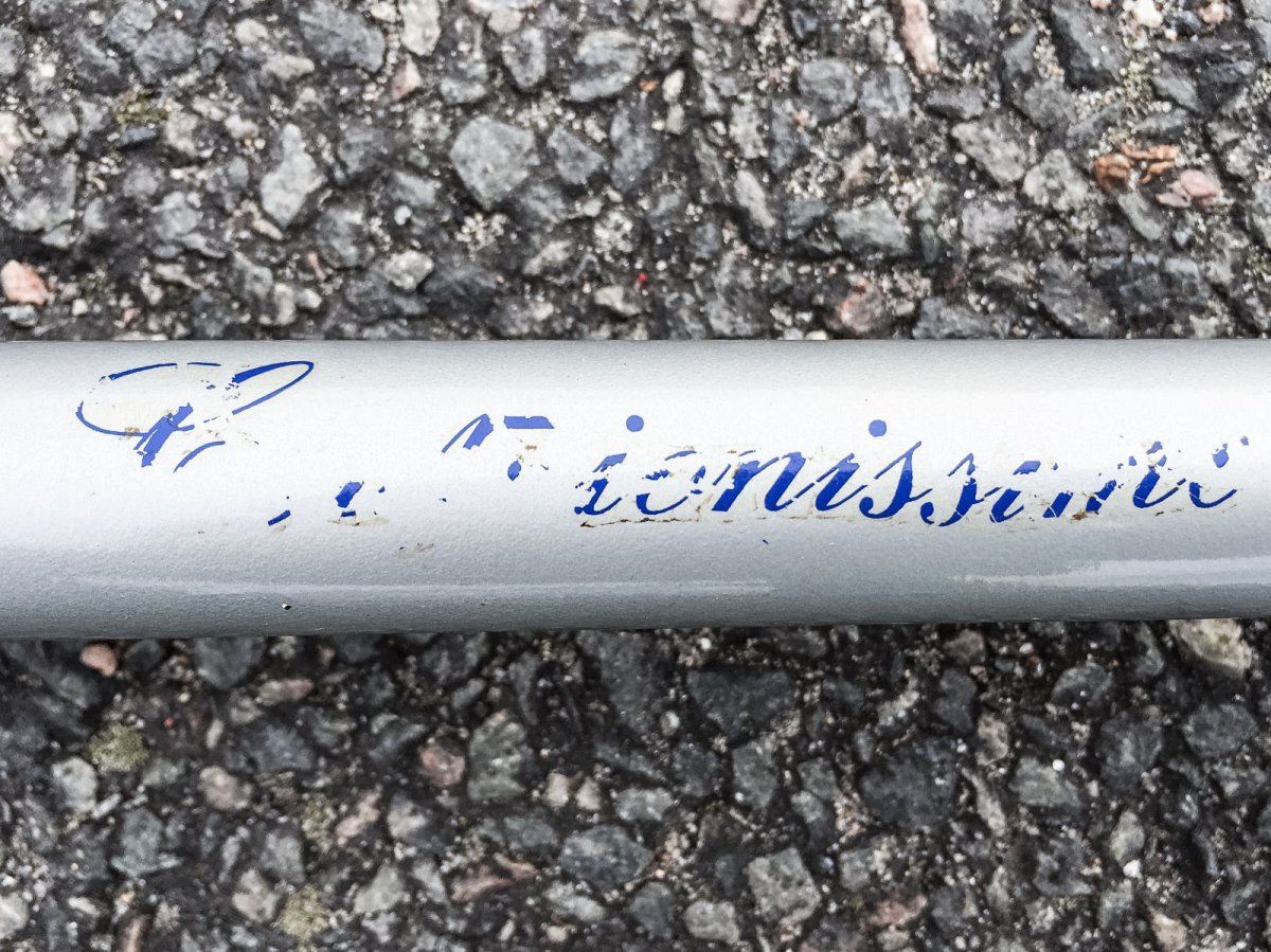

Hat jemand ne Idee wie ich die alten Reste von Wasserschiebebilder vom Lack bekomme ohne diesen anzugreifen?

mit Nitro hat ich schon im Hinterkopf, allerdings wär das die letzte Lösung gewesen. Hätte lieber etwas schonenderes zuerst probiert. Vielleicht werd ichs mal mit anföhnen probieren!?
Nitro greift den Lack an, zumindest wird er stumpf! Das mit dem nassen Lappen sollte funktionieren - schließlich wird der Wasserschieber ja auch nass aufgebracht.
Foliendecals am besten mit Föhn anwärmen und unter weiterem föhnen runterziehen. Die Hitze macht den Kleber weich und man hat keine Rückstände.
Wirklich? die lösen sich zwar mit Wasser von der Trägerfolie, doch aber nicht vom Lack, oder?
Dann dürfte man damit ja nie im Regen fahren.
Die Wasserschieber werden ja in Wasser eingelegt um den Kleber zu aktivieren, bei Regen läuft ja das Wasser eher ab.
Überhaupt ist es Murks das manche Hersteller die Wasserschieber ohne Klarlackschutz aufbrachten. Gazelle oder Peugeot haben z.B. Klarlack drüber. Die Reynolds Pickerl bei beiden sind trotzdem ohne Schutz - deshalb blättern die ja nach den Jahren schon vom anschauen ab.
Ich würd's mal probieren, härtere Methoden gehen dann immer noch!
