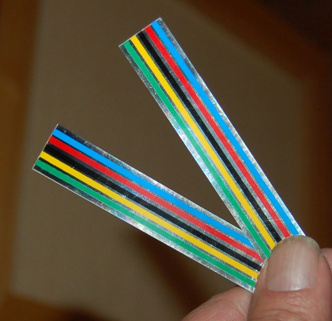

wegen der Chrom-Folie unter den WM-Banderolen hab ich grad mal nachgeschaut .
Mein Kessels Molteni Merckx hat diese WM Banderolen mit einer Chromfolie als Träger . Das was du suchst .
Ob allerdings die Größe stimmt , kann ich nicht sagen .
Greg , der Australier , hat diese Chrom-WM-Banderolen . Schau mal hier . Ich hab dort auch schon bestellt .
https://www.cyclomondo.net/merckx-colnago-kessells-molteni?lightbox=dataItem-l2be8mpt
https://www.cyclomondo.net/germany-belgium-and-holland?lightbox=dataItem-kkric71r
siehe zur Größe / Breite der Chrom Decal auch hier dieses Bild aus dem Forum . Im Thead 11 , das Rad ist von @colner77

Schon mal ne kleine Rückmeldung: Greg hat schon geantwortet, "it can be done". Und hat mich gleichzeitig noch mal auf die richtigen Maße meines Rahmens (!) hingewiesen. Großartig! Braucht sonst noch jemand welche, @Canasso vielleicht? Dann würde ich die direkt mitbestellen . . .

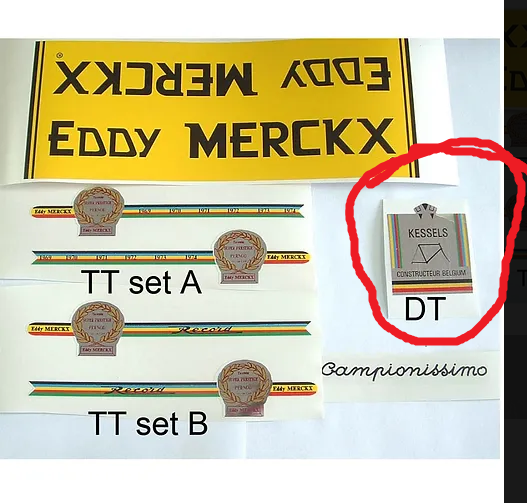

Hallo Oliver , wenn Du bei Cyclomondo etwass bestellt und bereit bist , für mich auch etwas mitzubestellen ,....
..... dann brauche ich dieses Decal von Kessels hier im Bild mit DT gekennzeichnet und rot eingekreist . Das gibt es auch einzeln .
Ich beteilige mich auch an den Versandkosten des Briefes von Australien .
PS . habe dort schon 2 x bestellt . die Decals werden im Priority Brief verschickt . Zoll oder sonstige Abgaben kamen bei mir nie hinzu .

Hallo Gerhard,
mach ich gerne! Habs ihm gerade gemailt . . .

Ganz lieb, dass Du an mich denkst, Danke.
Ich hab' jetzt zwar gerade dieser Tage von einem ganz lieben Forumskollegen das Gesuchte bekommen - aber ein paar Weltmeisterstreifen in Redundanz zu haben kann sicher nicht schaden. Aber nur dann wenn sie ebenfalls, wie auf dem Bild, auf silberfarbenem Grund gedruckt sind:

Gerne! Zumal Du mir mit Deiner Suche den Anstoß gegeben hast, mich auch mal darum zu kümmern ;)
Also, die von Greg sind ausdrücklich mit chrome edging, die von mir oben verlinkten treffen dann wohl eher Deine Beschreibung von silberfarbenem Grund. Waren auch recht schnell und günstig aus GB bestellt. Da ich aber eh noch mal mit Greg schreiben muss, sag einfach, ob und wie viel ich mitbestellen soll für Dich. Ich warte mal, bis alles hier ist, und schau dann, was dem Original am meisten ähnelt.

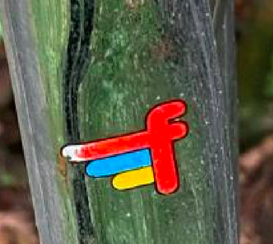

Servus;
bis jetzt eher still mitgelesen... Jetzt würde mich auch etwas interessieren bzgl Decals.
Ich möchte Decals von einem 1983 er Rad nachdrucken lassen. Hiervon gibt es überhaupt keinen Angebote im Internet, deswegen müsste man es selber machen lassen. Hätte schon die Vektordatei dazu...
Sind das laut eurer Meinung den Bildern zu beurteilen Wasserschiebbilder oder Vinyl?
Gibt es etwas zu beachten? Hat jemand erfahung mit selbst drucken lassen? Einfach zur lokalen Druckerei damit?....
Vielen Dank schon mal!

hallo N+1 , dein Bildausschnitt ist wohl eher zum Bilderrätseln geeignet .
Stell doch einfach ein Ganzbild vom Markendecal ein und die Wahrscheinlichkeit ist größer ,
dass deine Fragen beantwortet werden .
Weder, noch. Das sind "Transfers", also Anreibebilder, wo gewissermaßen nur die Druckfarbe mit etwas Kleber hintendrauf auf dem Rahmen landet. Einfach, aber empfindlich.
Ob es dafür heute noch Anbieter zum Nachdrucken als Einzelstück gibt, weiß ich nicht. Leider interpretiert so ziemlich jeder Online-Anbieter die verschiedenen Fachbegriffe unterschiedlich und man weiß bei manchen überhaupt nicht, wie die Aufkleber wirklich gemacht sind.
Drucken auf Wasserschiebefolie oder Selbstklebefolie geht auch mit Metallic, aber Wasserschiebebilder ergeben auf einem fertigen Rahmen keinen Sinn, weil anschließend kein Klarlack drüberkommt.
Ich vermute, die Schriftzüge sind silber, oder?
Wenn Du einfach nur neue Schriftzüge willst, lass sie auf klare Selbstklebefolie ("Vinyl") drucken und am besten auch gleich konturschneiden. Dafür gibt es eine ganze Reihe von Online-Anbietern. Einer, den wir hier schon häufig beauftragt hatten, nimmt aber leider keine Neukunden/Privatkunden mehr.

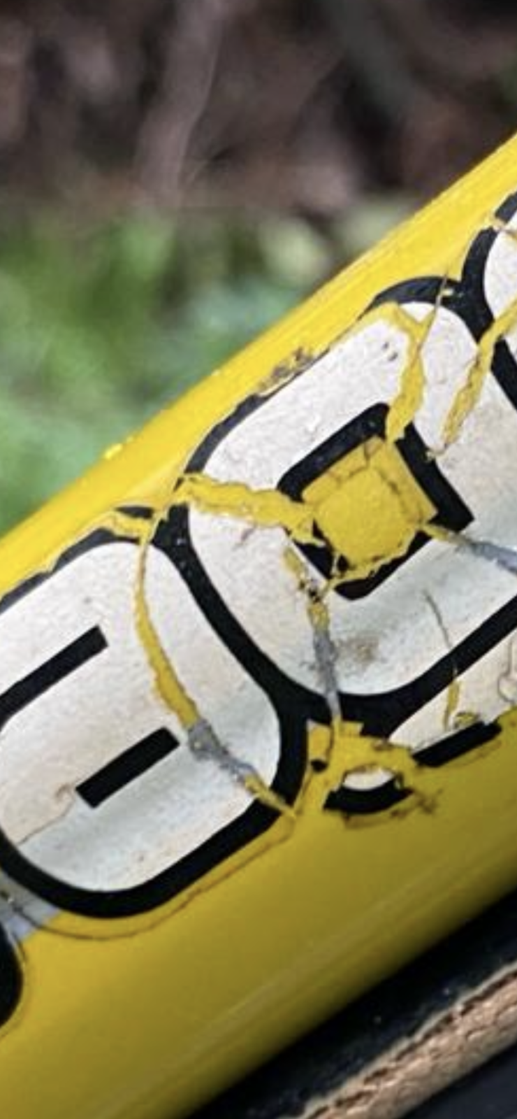

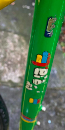

Vielen Dank Knobi, für die Ausfühliche Antwort...
sehr interessant, da kann man sich ja leicht verlieren. Also so wie das auf mich wirkt, ist da kein Klarlack auf die Decals draufgekommen, sondern drunter. Also klarlack und anschließend die Decals drauf... die sticker rutschen da so rum (siehe zweites Bild)... (evtl sind es doch Wasserschieber?) Hab da aber weniger Ahnung als du...
Evtl sind die Bilder aussagekräftiger... aber die Schriftzüge sind eher weiß als silber...
Danke für den Tipp mit doch auf "Vinyl" machen lassen, das müsste die örtliche Druckerei ja auch können.
