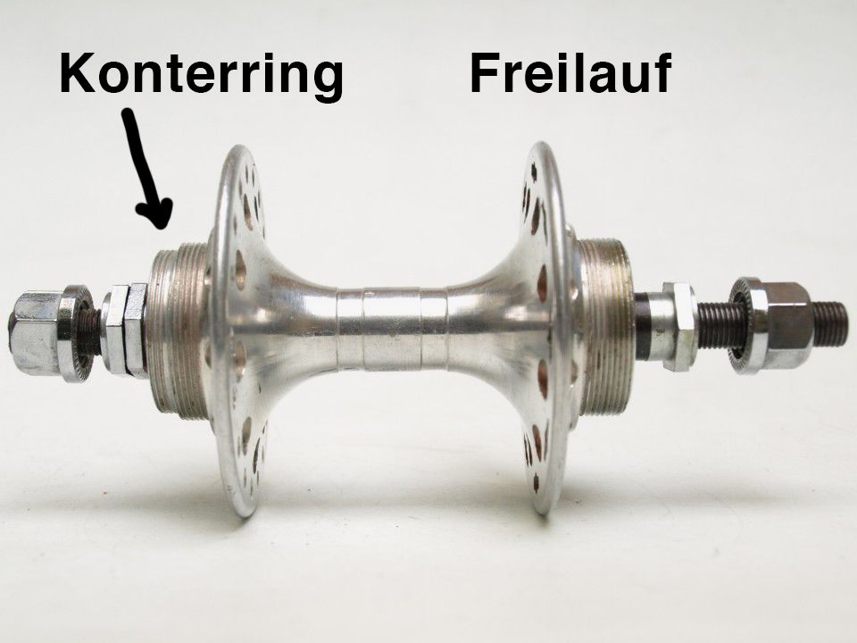

Theoretisch möglich, hab mir mal überlegt ob ich mit der FlopFlop einen Doppelantrieb mache ...
Kann wegen der 'Pendelbewegung' (hier gab's mal in irgendeinem Thread eine schöne Abhandlung inkl. Animation via GIF dazu) des Pedals in den gegenläufigen Gewinden des eigentlich rechten Kurbelarms auf der dann antriebsseitigen linken Seite dazu führen, dass es sich im Fahrbetrieb lockert und nicht fester anzieht. Selber noch nicht probiert und mit einem bescheidenen physikalischen Background erklärt. Es sei denn du schneidest dann im eigentlich rechten aber links montierten Kurbelarm das Gewinde um, dass du ein linksseitiges Pedal nutzen kannst.
Stimmt, an das habe ich gar nicht gedacht. Ich habe aber auch schon gesehen, dass Kurbeln das Gewinde in die andere Richtung haben ...
Das vordere Set aus einer Tandemkombination zum Beispiel. ;)
Ich hätte wenig Bedenken wegen der Pedale, frage mich nur wie man das Ritzel so fest bekommt das es sicher hält? :idee:
Es gibt FlipFlop Naben mit beiden Seiten für Konterringe. Sonst wäre es ein Freilaufdings geworden ...
Ach so.
Hm, dann wird mein geplantes Starrgangrad wohl doch konservativ.
Die Idee hat mir gerade gut gefallen.
Egal, vielleicht versuche ich es doch und knalle den Konterring an bis abwinken. :D
Ach so.
Brauchst du gar nicht. Und bitte nicht so fest anziehen, dass das Gewinde kaputt geht. Auf der anderen Seite kannst du gar kein Konterring montieren.
Die Teile habe ich schon gesehen, ich werde jedoch eine normale Straßennabe verwenden. Das Rädchen wird fast vollständig aus Brocken entstehe die halt da sind.
Ich sehe ein das ich den Konterring nicht fest genug anziehen kann ohne das Alugewinde der Nabe zu sprengen.
Also doch ein konservativer Aufbau ..................laaaaangweilig. :D
Nein, der Konterring wird erst gar nicht drauf passen :rolleyes: Der ist zu klein
Gibt für Naben auch Konterringe verschiedener Größen und mit verschiedenen Gewinden (z.B. die von Miche vs. BSA). Fahren würde ich (ich! und ja ja, ich weiß, dass es wohl auf der Bahn nicht unüblich war - ist? - den Konterring sogar wegzulassen..) eine normale Straßengewindenabe mit starrem Ritzel und Konterring in dieselbe Verschraubrichtung jedoch auch nicht.
ich frage mich gerade nach dem sinn von zwei
fixed ritzeln auf der nabe..
ein zwei (starr) gang ??
Auf der einen Seite kannst Du ein Ritzel mit Freilauf montieren, auf der Andren eines ohne Freilauf mit Konterring.
Der Sinn hat sich mir aber auch noch nicht vollständig erschlossen. ;)
