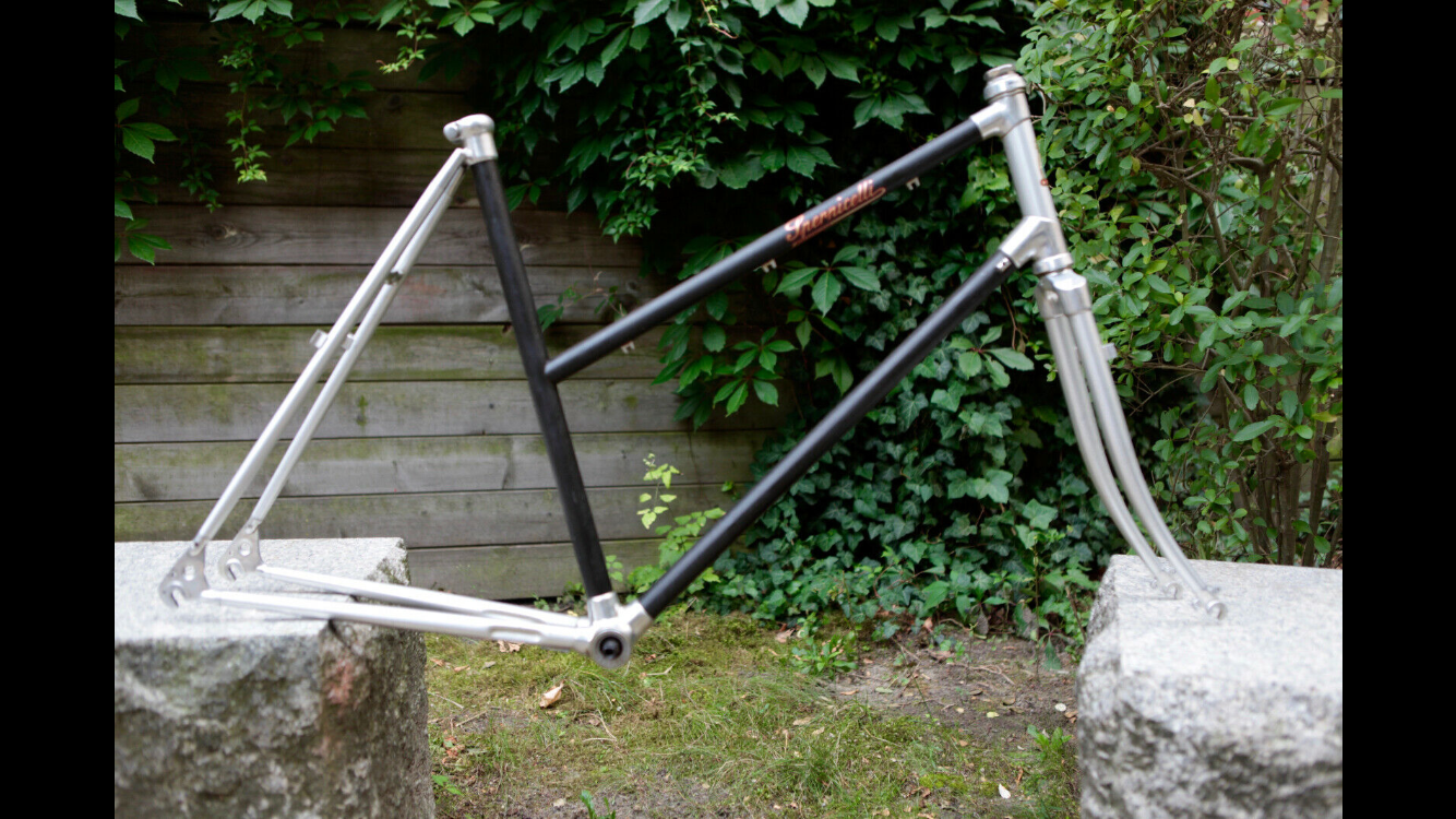

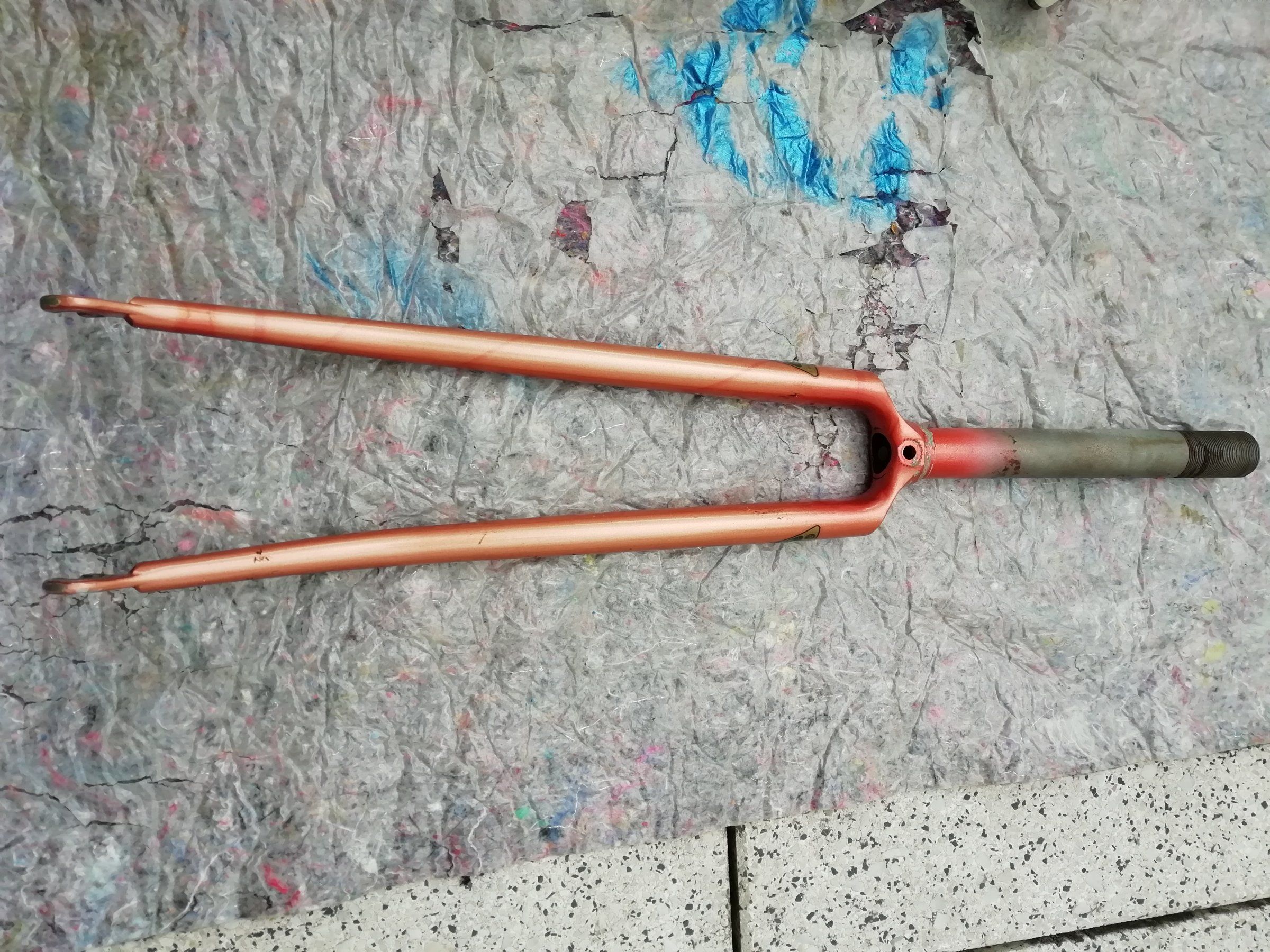

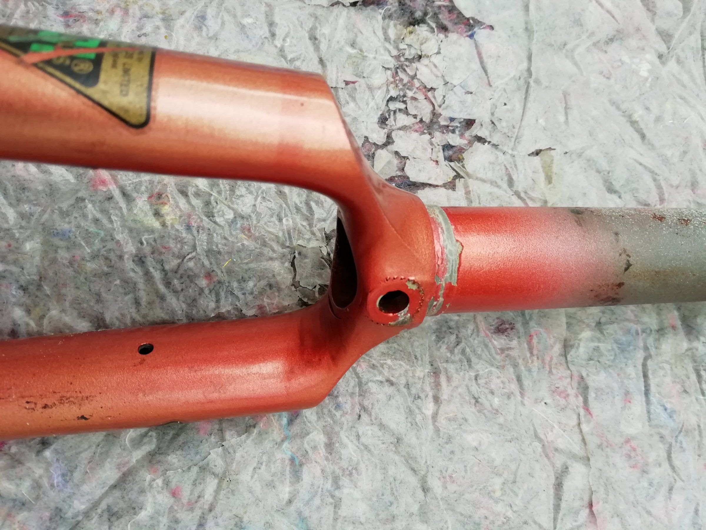

Das kauft keiner, weil... überlege es gerade ernsthaft zu kaufen. Daher die Frage.
Was sind diese Flecken an der Gabel? Rost, Lackstift?
Das kann dir wirklich nur der VK beantworten, aussehen tun diese Flecke für mich aber wie wenn man mit einem falschem Lackstift hantiert hat.
In den meisten Fällen ist es eh besser, die Stellen nur mit Wachs zu schützen, so kleine Blessuren fallen meist eh nicht negativ auf.

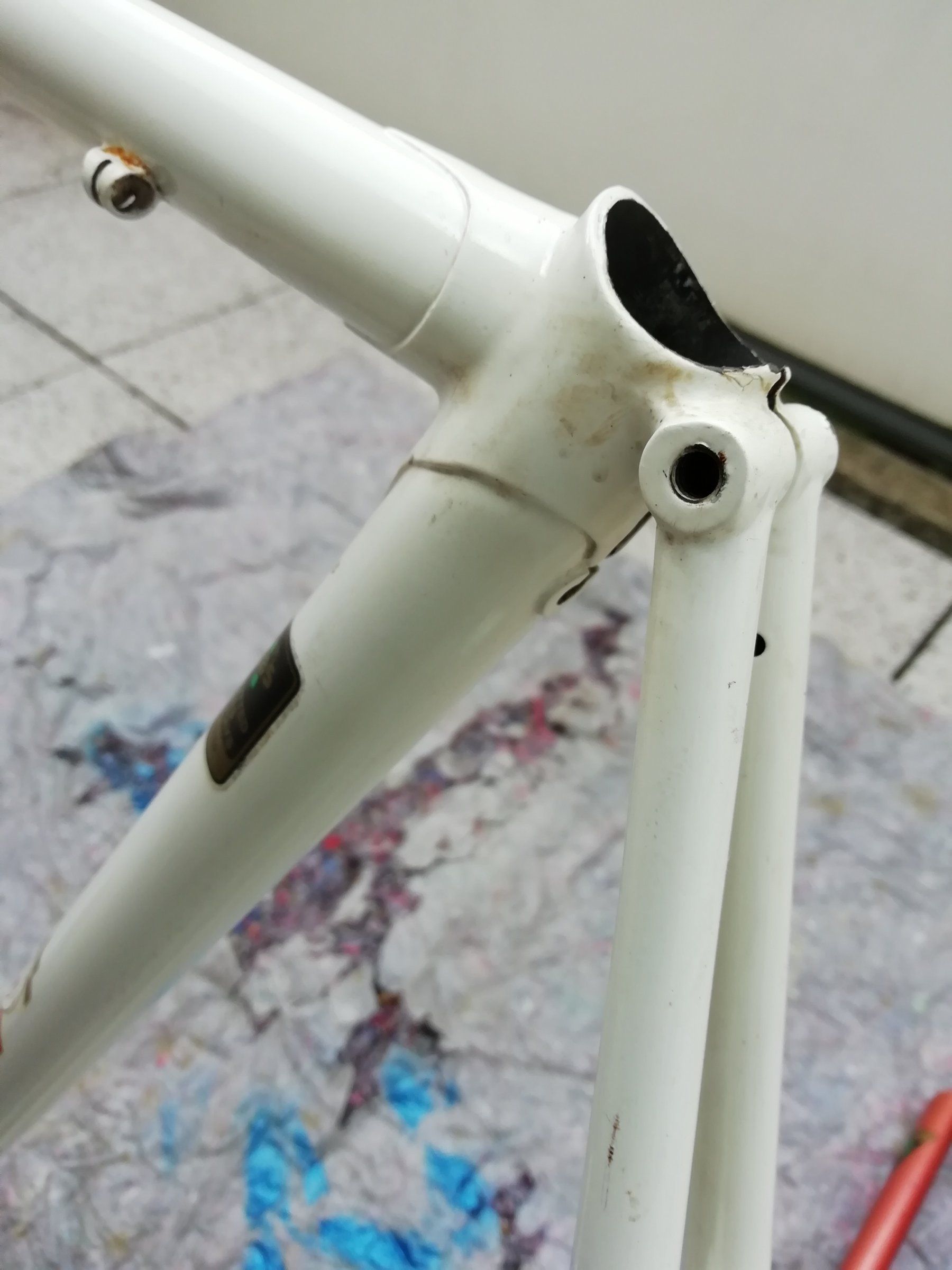

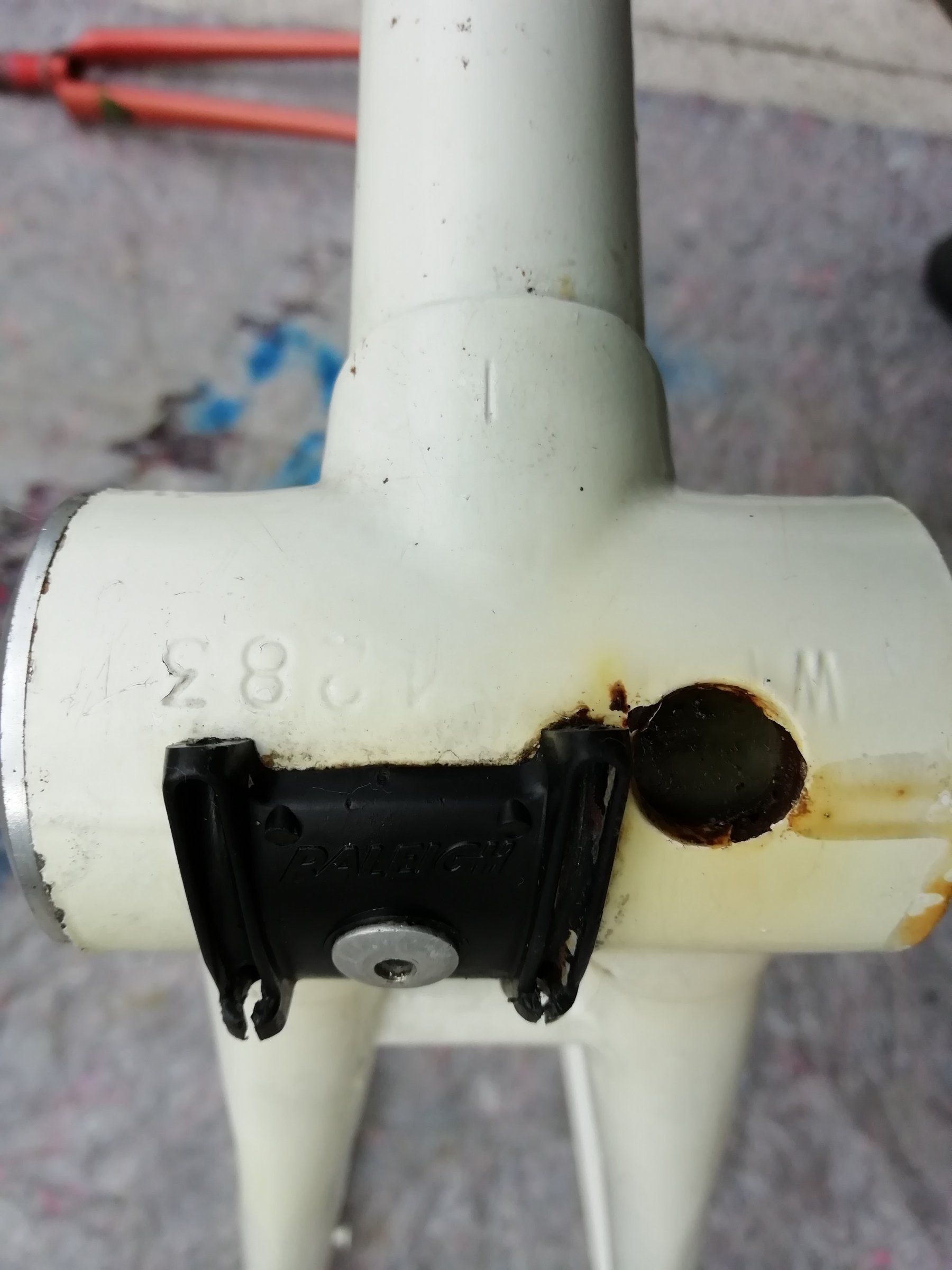

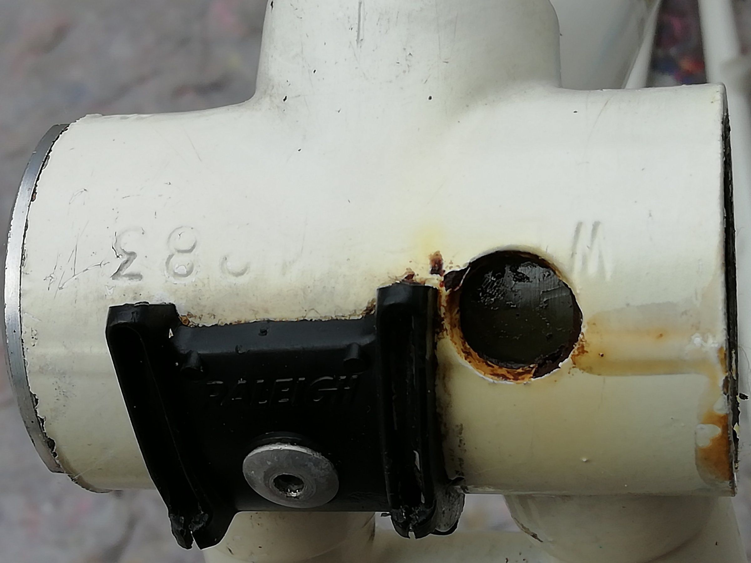

Das Teil ist echt kurios. Hinterbaustreben wie SBDU, Ausstattung Ende 70er-Anfang der 80er, Lackschema Mitte-Ende 80er, die Rahmennummer würde mich mal interessieren....
Schaut aus wie eine Fake-Gazelle aus SBDU.
Wer dort wohnt, unbedingt kaufen und hier vorstellen!
Dort sitzt das Gewinde für die Klemmschraube.
Der Knubbel wirkt für mich auf dem Bild größer als bei meinen Framesets.
Vielleicht einfach eine optische Täuschung.
Irritiert mich einfach nur. ;)
Ab spätestens 1983 gab es die auch bei den Worksop Framesets (aus Nottingham).
Wofür auch das W spricht.
In der Kombination mit den Ösen für den zweiten Flaschenhaltern kenne ich das nur jedoch nur bei sehr späten Modellen aus R653.

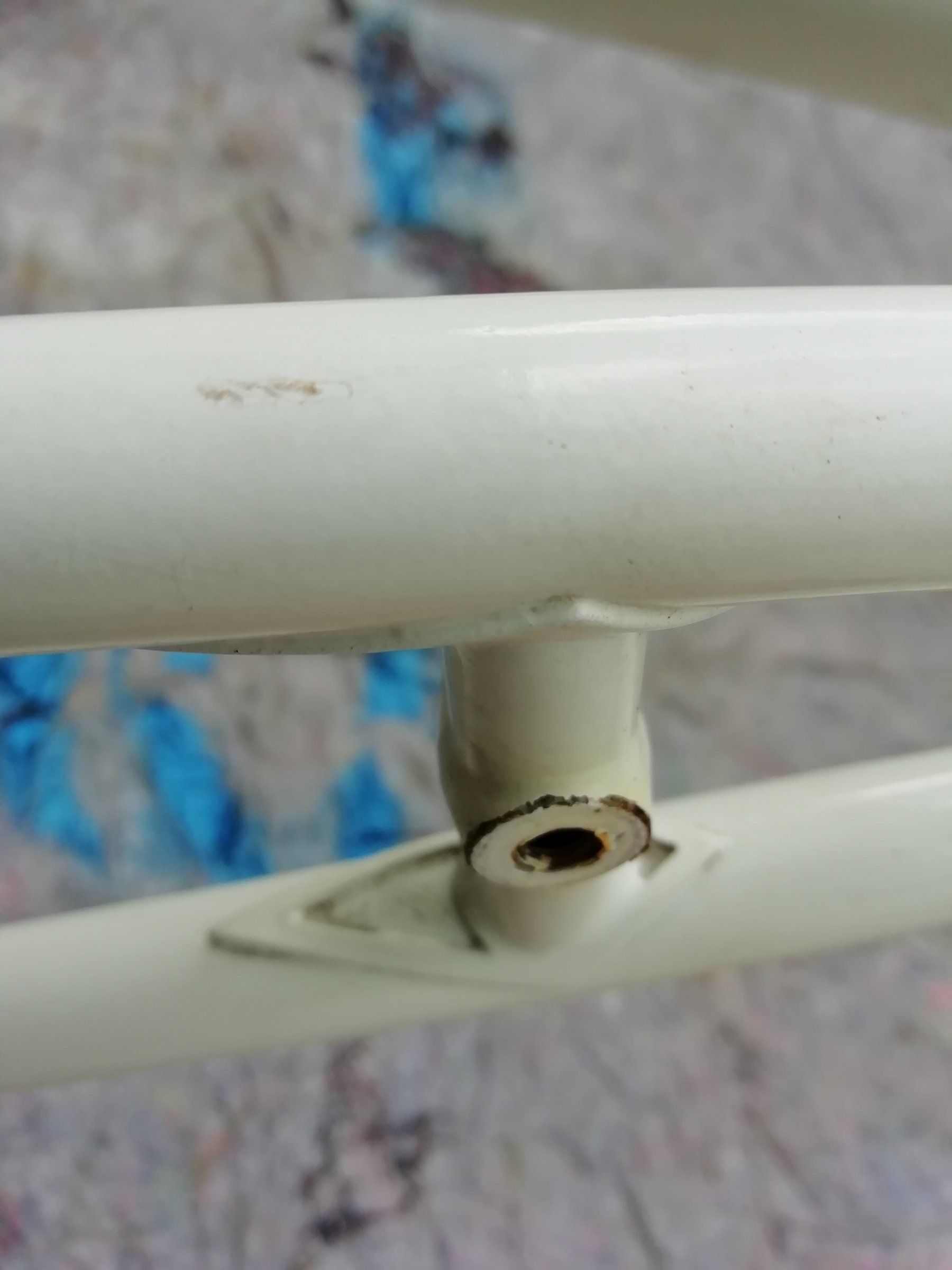

Was mich hingegen irritiert ist der "Knubbel" an der Sattelklemmung auf der B-Seite:
Keine Ahnung was das ist. :idee:

Die Einfassung für den Schraubenkopf vielleicht? Gab es das bei den normalen Raleighs nicht?

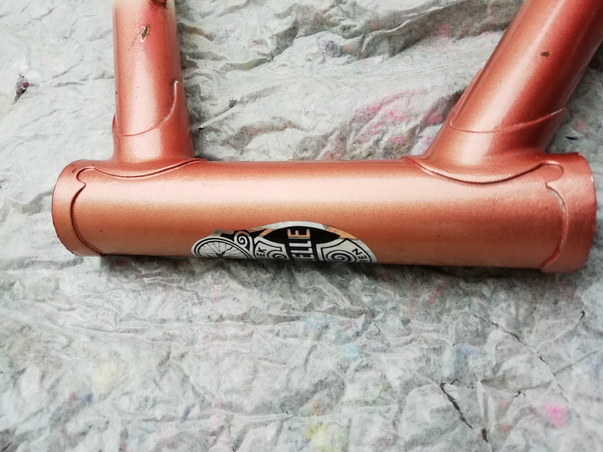

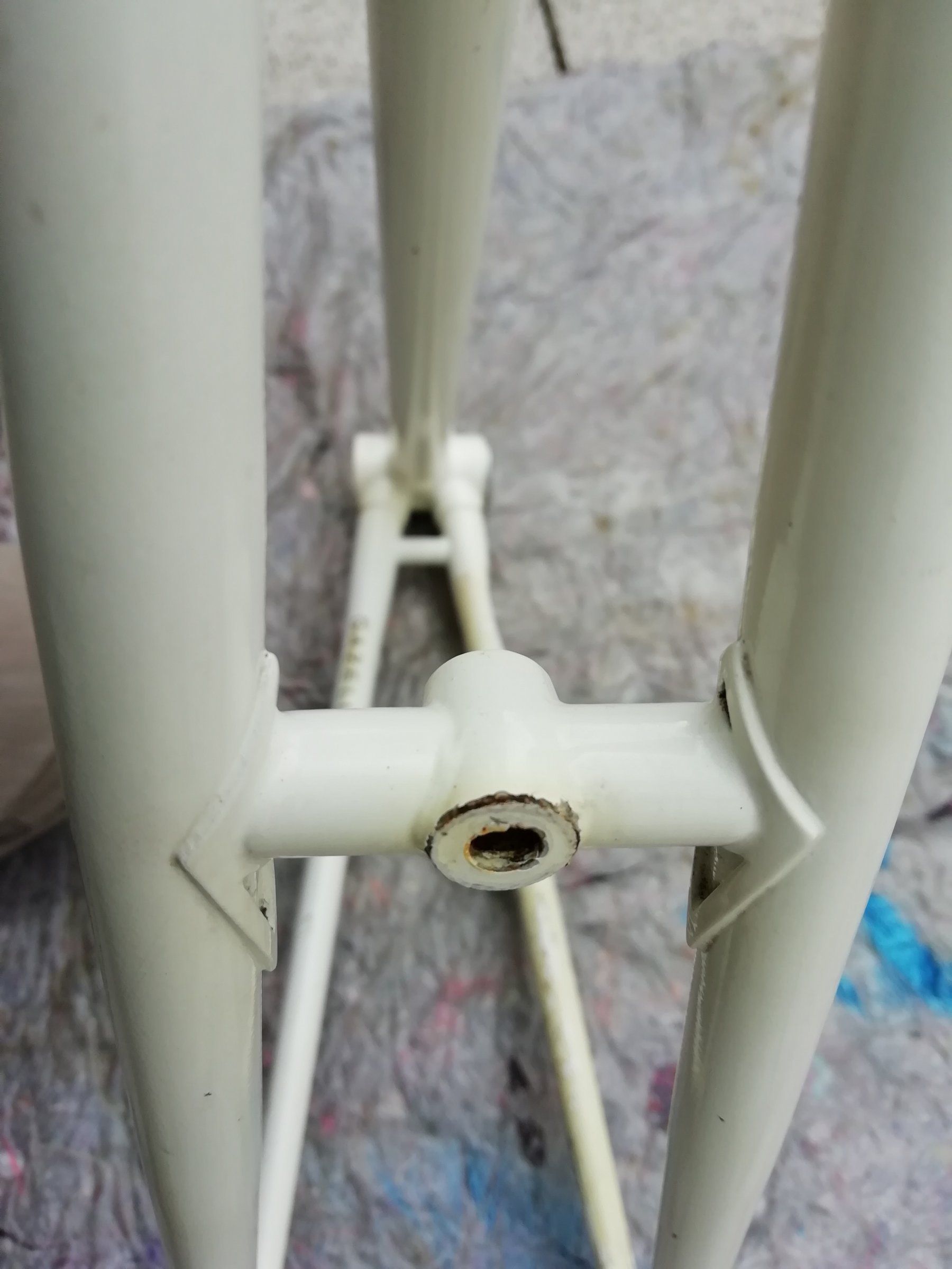

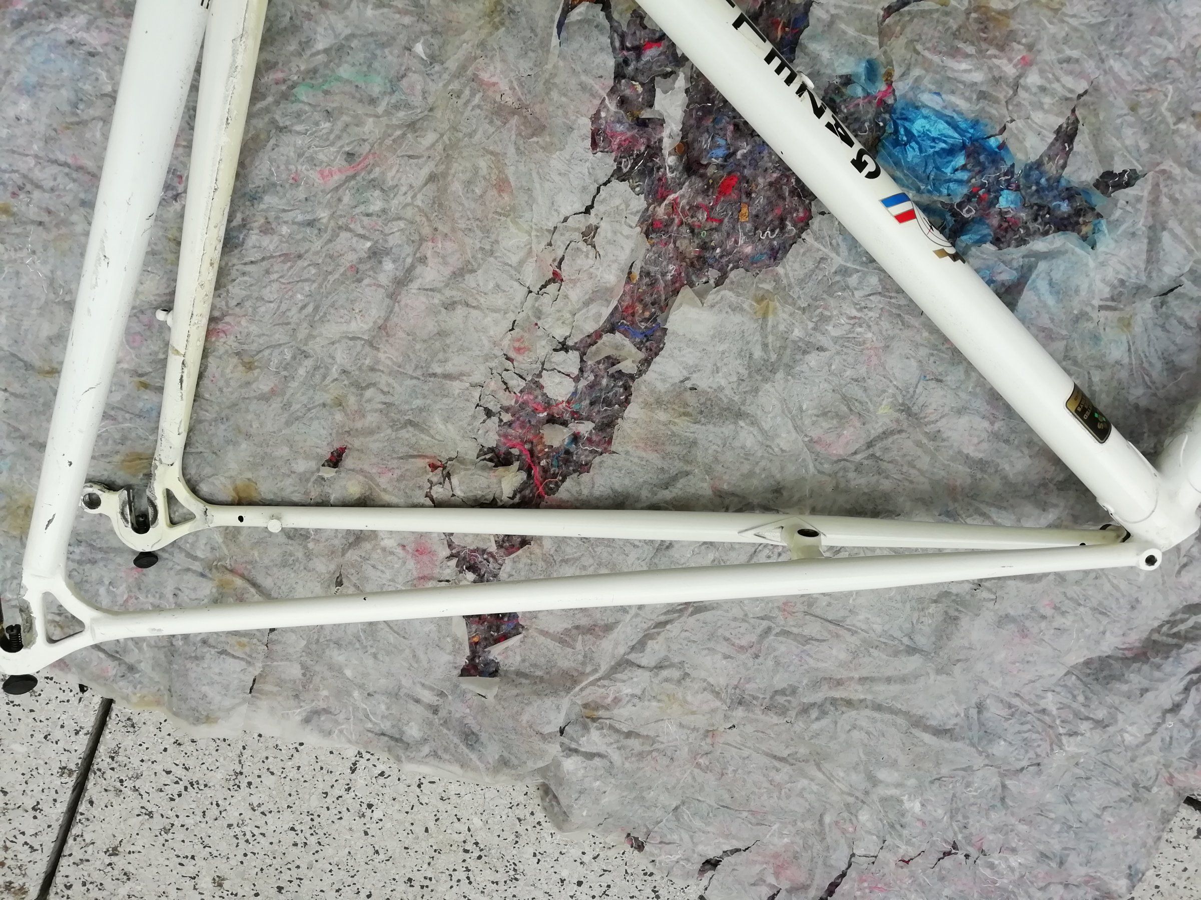

Hier mal ein paar bilder vom Rahmen vieleicht hilft das ja bei der Einordnung, habe es kurzfristig ad hoc geholt mal sehen was dabei herauskommt

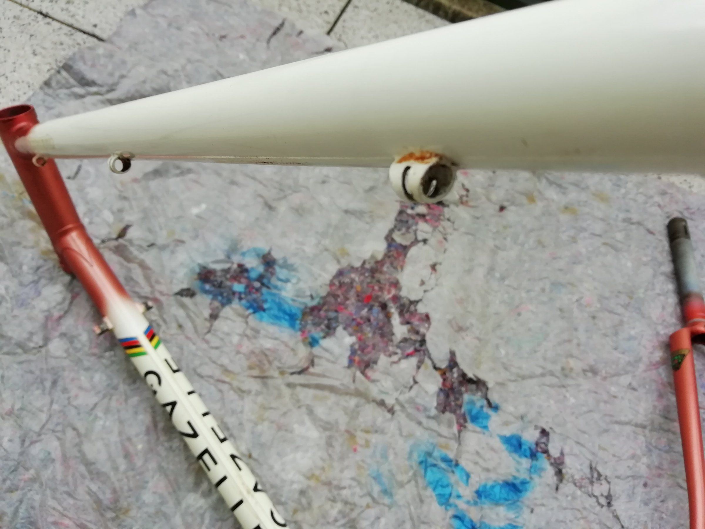

Campa Ausfälle , EB hinten 126mmRH CT 57cm

Die Daten sind übrigens SR mo 60 und OR mm 57 cm

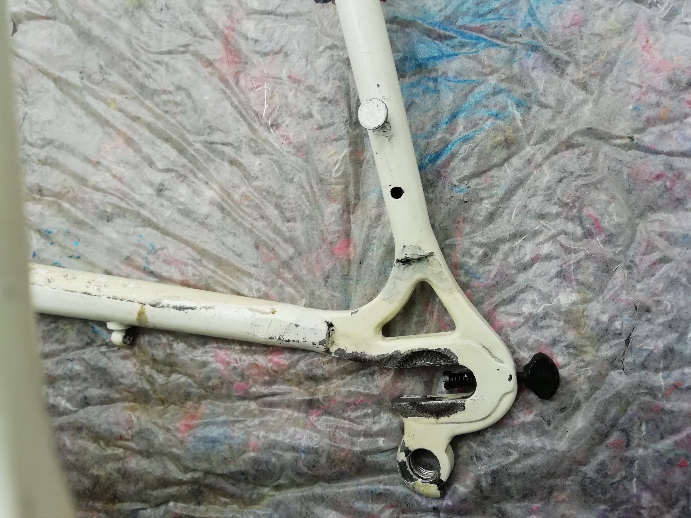

Jau ist ein sehr spätes Raleigh Worksop (aus Nottingham).
Wie spät kann man auf dem Bild leider nicht erkennen:
img_20190809_105616-jpg.691697
Was das Extraloch da macht kann ich Dir aber nicht sagen.
Da ich einem so jungen Frameset aber noch nicht unters Röckchen geguckt habe will ich nicht ausschließen das es Original ist.
