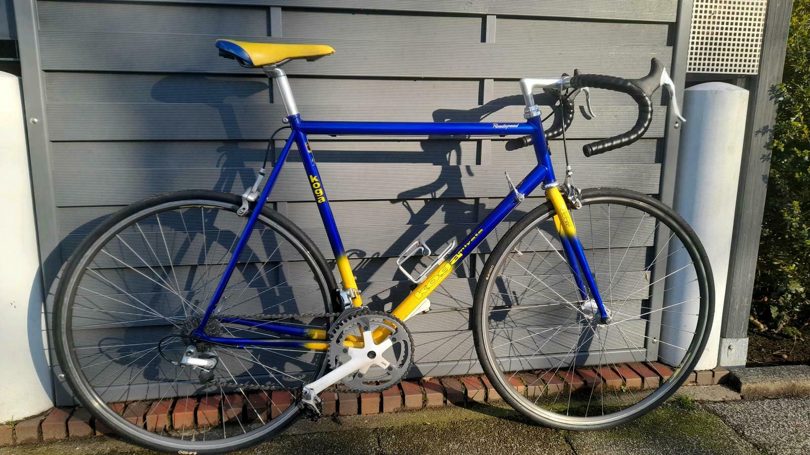

Wahrscheinlich beim Waschen eingegangen... was soll das denn für eine Vermutung sein? 26er Gabel in 28er Rahmen? Das sähe aber ganz anders aus... 😉
Ich sehe die Verzerrung bei der Optik. Für ein 650c ist das VR zu groß.
Oben auf dem Foto scheinen aber auch die Ziegel nach rechts hin deutlich abzufallen... Also ist die Linse Ursache.
Eher so: Der Boden ist im Gefälle, sieht man auch im Vergleich des Verlaufs der unteren Steinschicht zur Sockelfliese. Unüblich ist es ja nicht, bei gefliesten Böden ein Gefälle zu einem Bodenablauf auszuführen.
Daher steht das Vorderrad an tieferer Stelle, das Oberrohr fällt nur mit dem Gefälle des Bodens ab. ;)
Aber erklärt die Perspektive die krumme Gabel mit zuviel Nachlauf?
Ja, probiert es doch mal selbst aus und fotografiert eure Räder nicht mit absolut waagerechter Bildachse, sondern leicht schräg von oben, auch mal mit unterschiedlichen Brennweiten und Perspektiven. Da kommen die tollsten Sachen raus. Das Interessante dabei: Solange du selbst davor stehst und den dreidimensionalen Bildeindruck hast, merkst du noch keine Unstimmigkeit. Das fällt dann erst bei der Betrachtung auf Papier bzw. auf dem Bildschirm auf.

Jetzt fiel mir auf: Ist die Gabel nach vorne gebogen?
