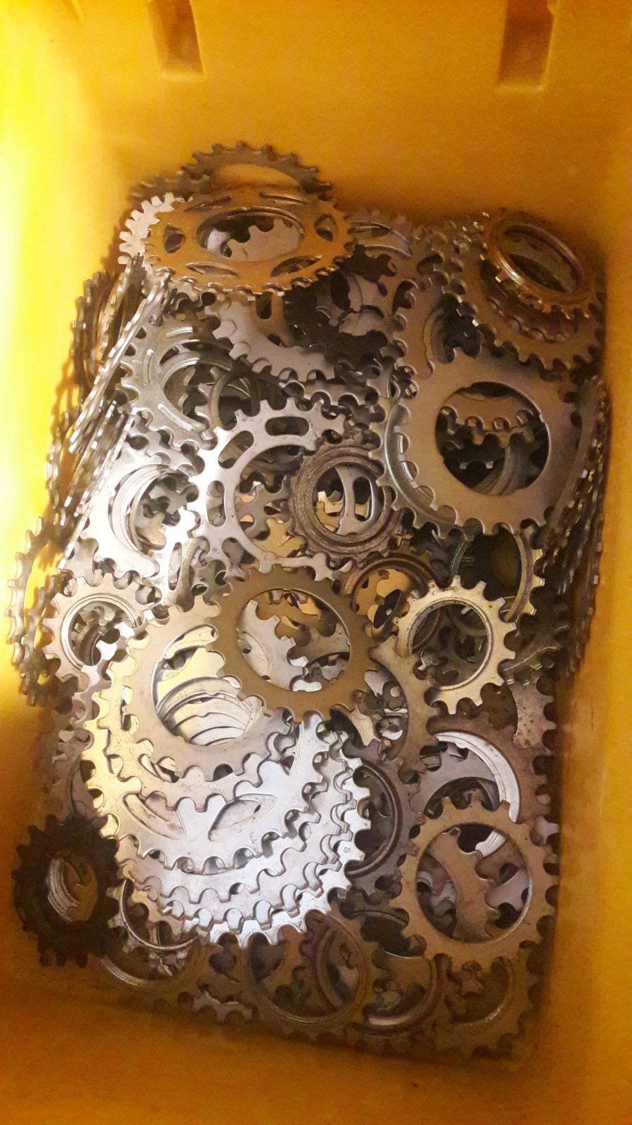

Frage: älterer Koffer und ältere Ritzel? Also gab es einen Unterschied zwischen den älteren Ritzeln und den neueren?
Der rechte Koffer ist älter, er war für Schraubkränze und Schraubkranzritzel. z.B. Dura Ace FA-110. Der linke Koffer ist für Freilaufnaben und Kassettenritzel, Dura Ace EX.
ja..gibt es
der Durchmesser innen ist anders und die Verzahnung auch
ausserm sehe ich gebrauchte und neue.und alles durcheinsnder.
der einzig wahre kleine Holzkoffer ist immernch dieser hier ;)
ja..gibt es
geneAnhang anzeigen 1025818
Kann man äußerlich an einem zusammengebauten Schraubranz Unterschiede zwischen den Generationen feststellen oder geht das nur bei zerlegten Schraubkränzen?
I
Ich habe deine Nachricht überlesen. Sorry. Das beantwortet meine Frage, besten Dank.

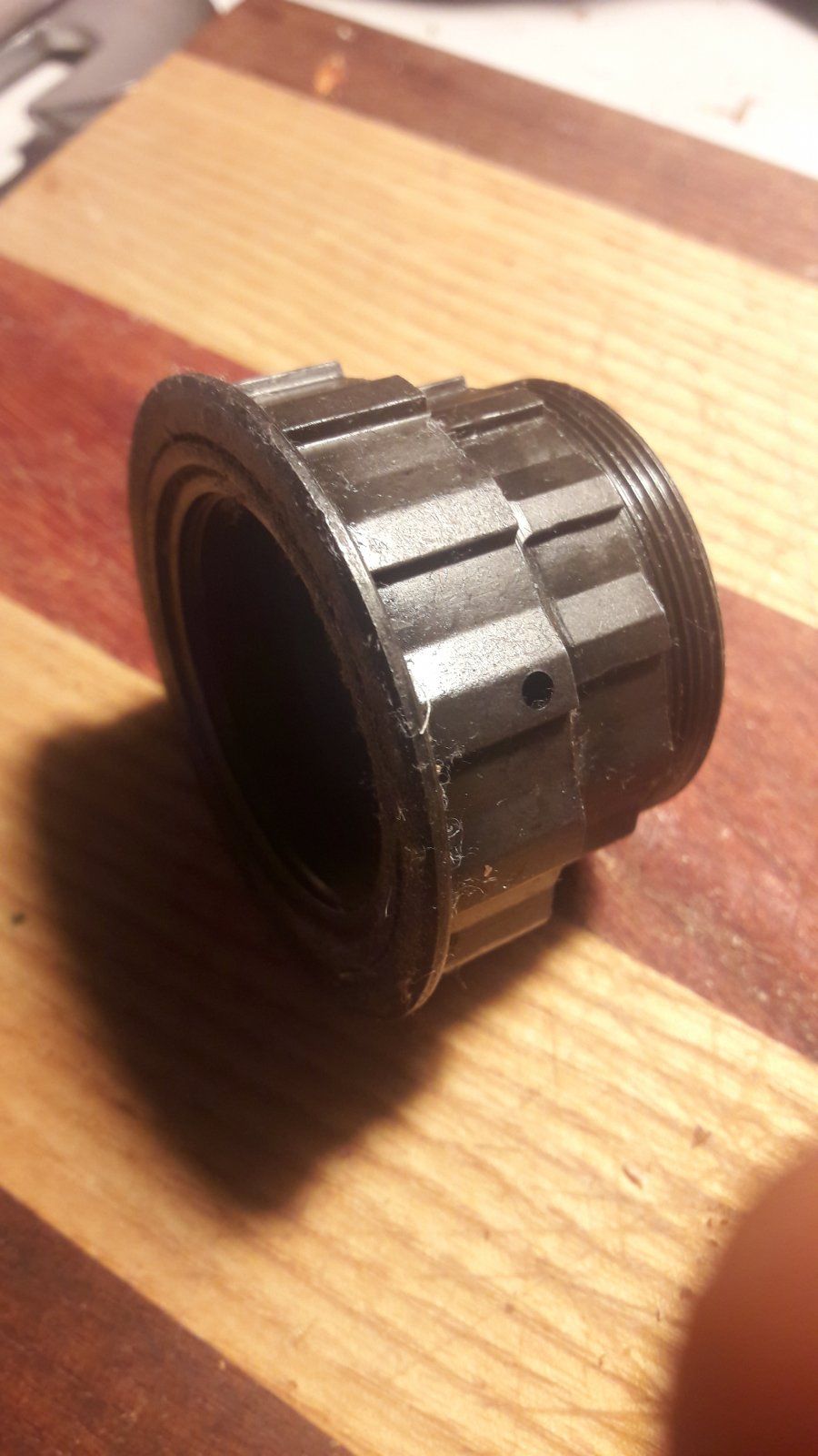

Die gibt es ja aber auch als Schraubkranznaben. Ob das jetzt die 7400er, die 7401er etc. habe ich jetzt nicht im Kopf.
ist ja auch völlig egal..du kannst mit den ritzeln plus washern einen Schraubkranz bauen.
und ja..die nabe braucht gewinde..ich kann den 7400er SCHRAUBKRANZ auch auf ne campa nabe schrauben..dafür sind einige der Einzelritzel gedacht..um den 7400er Freilaufkörper zu bestücken...ich glaub d
u hast da n Denkfehler..der Koffer enthält einzelritzel für Steck SCHRAUBKRÄNZE
Das habe ich schon verstanden. Danke für die Erläuterung. Ich habe mich ungünstig ausgedrückt. Deshalb nochmal konkret: der ältere Koffer hat Ritzel für Steck Schraubkränze. Logisch. Der neuere, Dura Ace EX Koffer, hat auch Steckritzel. Allerdings gab es die EX Ritzel nur für Naben mit Freilauf, oder? Es gab bei den EX Steckritzeln doch keine Schraubkranzkörper mehr, oder nicht?
Das sagt ja auch die Abbildung im EX Koffer aus, oder irre ich mich?
