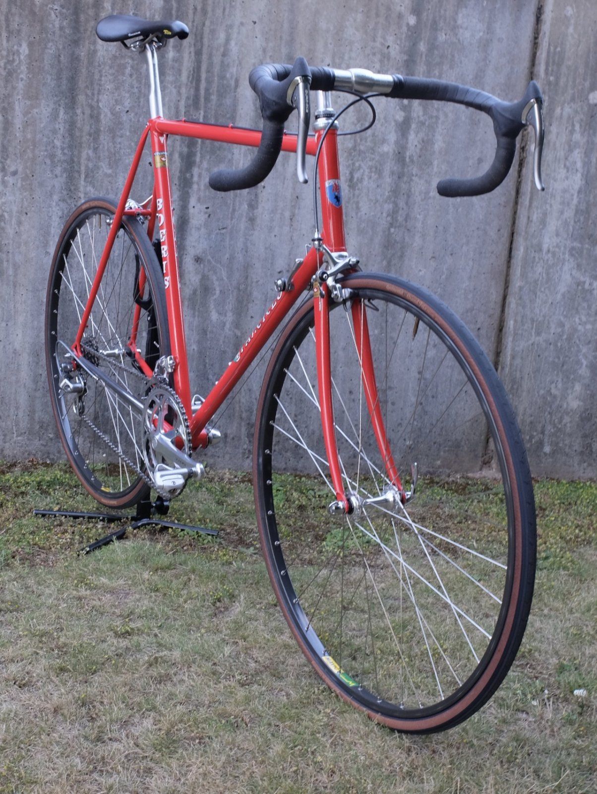

Vielleicht ist dieser Rahmen hier für jemand interessant. Ein Lambert - Viscount, RH56, frühe 70er, fillet-brazed, Aluminium Gabel. Zustand ist nicht berauschend, lässt sich aber sicher was rausholen.

Habe hier ein Youtube Video von einem Amerikaner gefunden der 2 komplette Viscounts in Originalausstattung hat, inclusive der ziemlich schicken Kurbel.
Wenn er recht hat braucht mal wohl aber Lambert Tretlager und Kurbel um das Rad zu fahren, weiß nicht ob das stimmt.

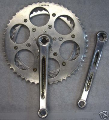

Hier die Kurbel

Kennt sich da jemand aus?

Hier die Kurbel

Die sieht nach einer ta pro vis bzw früher cyclotouriste aus.
118er iso Welle.

Aufpassen mit der Alu-Gabel - nach ein paar Brüchen gab es damals eine RückrufAktion. Die Gabel wurde in der Folge durch eine relativ schwere Stahlgabel ersetzt.
118er iso Welle.
Hier bei Sheldon Brown gibt es noch ein paar mehr Informationen zu Lambert /Viscount die sowohl @Michael_Aaron und @roykoeln bzg der Alu Gabel und der TA Kurbel bestätigen.
https://www.sheldonbrown.com/lambert.html?utm_content=cmp-true
Vllt insgesamt kein Hingucker, aber Sattel und Vorbau sind bestimmt nicht verkehrt.

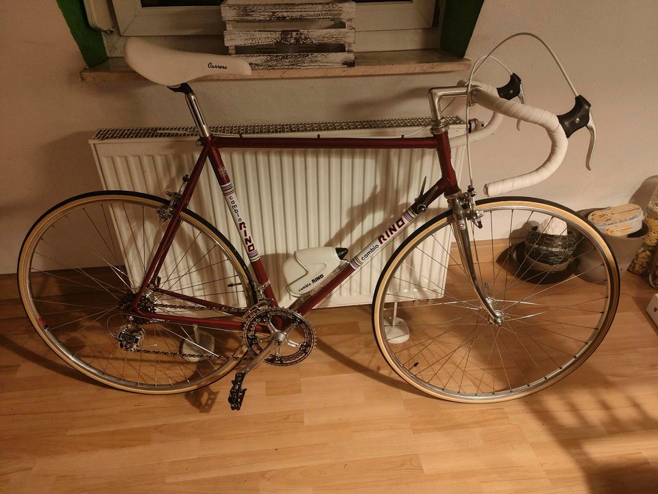

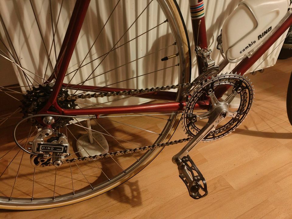

Rennrad retro
https://www.kleinanzeigen.de/s-anze...ttons&utm_content=app_ios&utm_source=messages
Ich bin jetzt kein Raleigh-Experte und der Zustand lässt sich ja nur begrenzt beurteilen (sieht jetzt nicht soo übel aus), aber sind nicht auch 150 Euro fast geschenkt? Das Rad scheint super ausgestattet, Reynolds 501 SL (?), Shimano 600...War das Super Course nicht eines der Top-Modelle von Raleigh?
