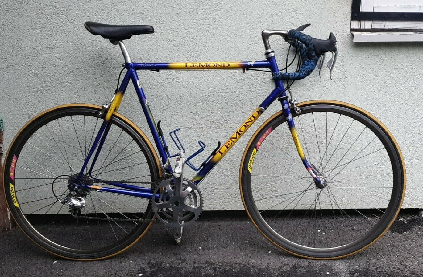

Falls jemand ein Master mit etwas Arbeit sucht, mir mit 62 etwas zu klein.
Natürlich sollte an sich das Rad vor Ort anschauen.

Wurde wieder eingestellt. War im Oktober bereits eine Weile zum selben Preis drin. Preisverhandlungen waren/sind nicht möglich. Hochauflösende Bilder gab es auch auf Nachfrage nicht. Hat sich jemand den Hobel schon mal angesehen???
Die Bewertung des Verkäufers ist ja auch eher mau.
Ich sehe da keinen Riss; das ist nur etwas "überlappend" gearbeitet an dieser Stelle am Ausfallende. Ich sehe nur, daß der Rahmen zu klein ist. Sonst wäre der schon weg.
Ich habe den VK mal nach mehr Bildern gefragt. Die schwarze gezackte Linie die von der Schweissnaht an der Kettenstrebe kommt sieht schon verdächtig aus.
Ich sehe da auch einen möglichen Riss. Entweder ist es Dreck oder tatsächlich ein Riss; das geht ja über/durch die verschiedenen Strukturen (Schweißnaht und Ausfallende)
Läßt sich aus der Ferne tatsächlich schwierig beurteilen. Für mich sieht das aber eher nicht nach Riss aus. Und selbst wenn: Das wäre leicht reparierbar.
