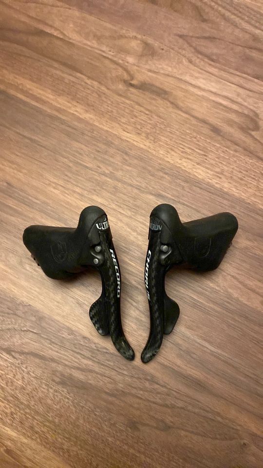

Find's auch spannend, das die Teile noch da sind!
Ergopower sind sogar RECORD! :o

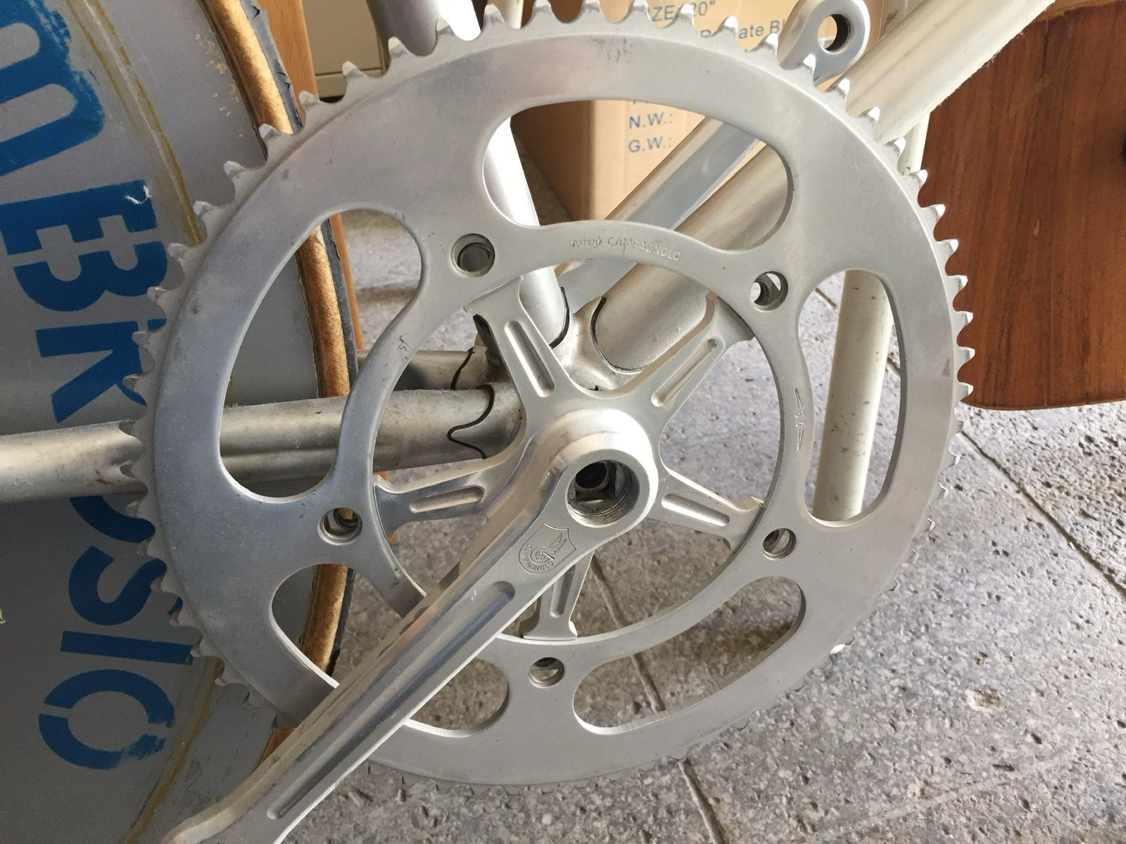

Aber so viel zu “Nearly Mint“, vor allem die Kurbel und Kettenblätter aber auch die Bremsen sind alles andere als mint… aber wie gesagt, könnte trotzdem richtig guter Deal sein! Man muss die Teile halt vorher sehen…

Ergopower und Schalterei sehen noch ganz ordentlich aus, finde ich:

Ergopower sind sogar RECORD! :eek:

Ein Ergo ist Record der andere Chorus!
