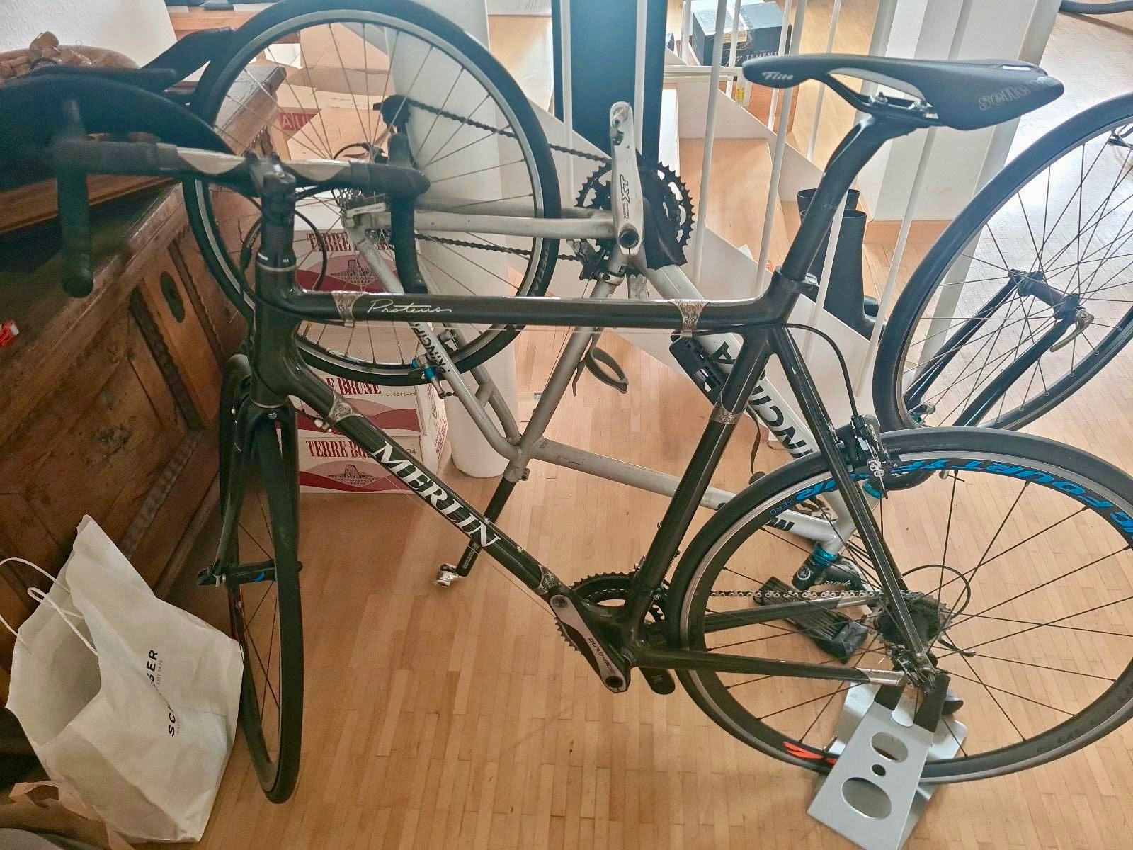

Gerade bei #Kleinanzeigen gefunden. Wie findest du das?
https://www.kleinanzeigen.de/s-anze...ampaign=socialbuttons&utm_content=app_android

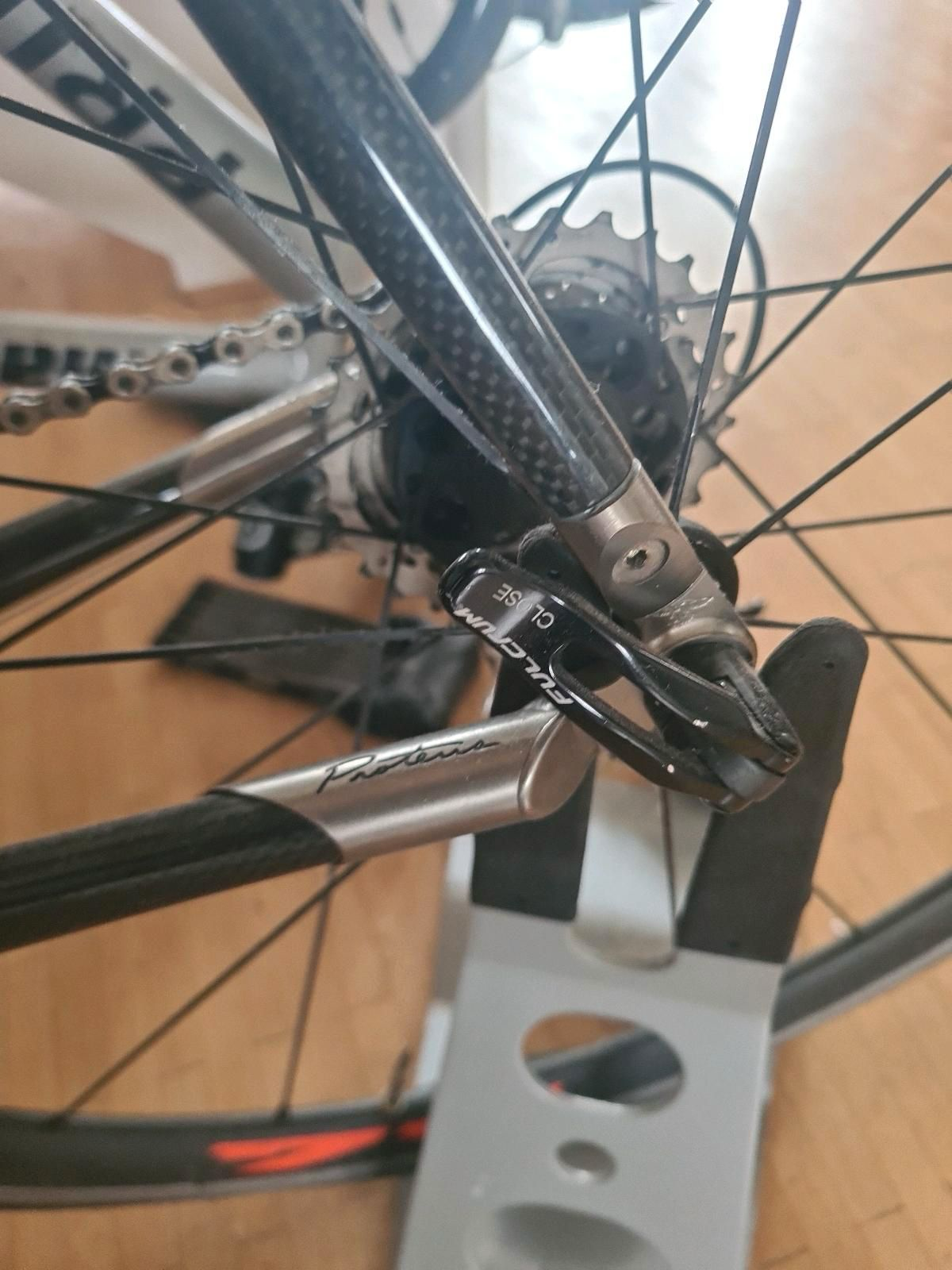

Fand ich auch cool -- bis ich das hier bemerkt habe:
Sieht für mich sehr nach dem üblichen Riss in der (oberen) Steuerrohrmuffe aus. Kann natürlich auch täuschen (Spiegelung der Gitterstäbe etc.). Also besser vorher einmal nachfragen.
Es ist ein Riss, so hat es der Anbieter bestätigt.
Frage/Einwurf eines Unwissenden:
Selbst wenn die Muffen alle ok sind: Das ist doch keine Garantie dafür, dass man selbst so einen Rahmen noch für viele weitere Jahre fahren kann, ohne dass so ein Defekt (neu) auftritt. Oder sehe ich hier was falsch?
Genau das selbe habe ich auch gedacht
Bei allem, was mir zu Alan bekannt ist, reißen die Muffen im Zweifelsfall auch noch später. Eine Materialgarantie gibt's ja eh nicht. Aber wenn die Rahmen an dieser Muffe rissgefährdet sind, bleiben sie es nach meinem Verständnis auch. Oft gehen diese Alans auch ohne Riss recht schwer über den Tresen, habe ich erlebt. Es ist eben eine Wundertüte, genau wie meine Carbon-Alu-Kleberahmen von Specialized, Giant und Trek in meiner Garage.
Hmm wäre der Lack etwas besser wäre der Rahmen sicher schon die 1000€ wert. Also viel falsch machen kann man da, wenn der Rahmen kein Rost oder Dellen hat, mE eigentlich nicht.
Sheriff Naben 300-350
Record Pista Kurbel 250
Record Titan Stütze 150
Cobalto Bremshebel 80-100
Daytona Bremsen 40
Da wäre der Kaufpreis fast schon wieder drin.
