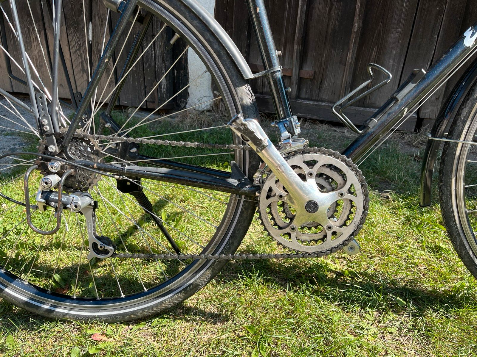

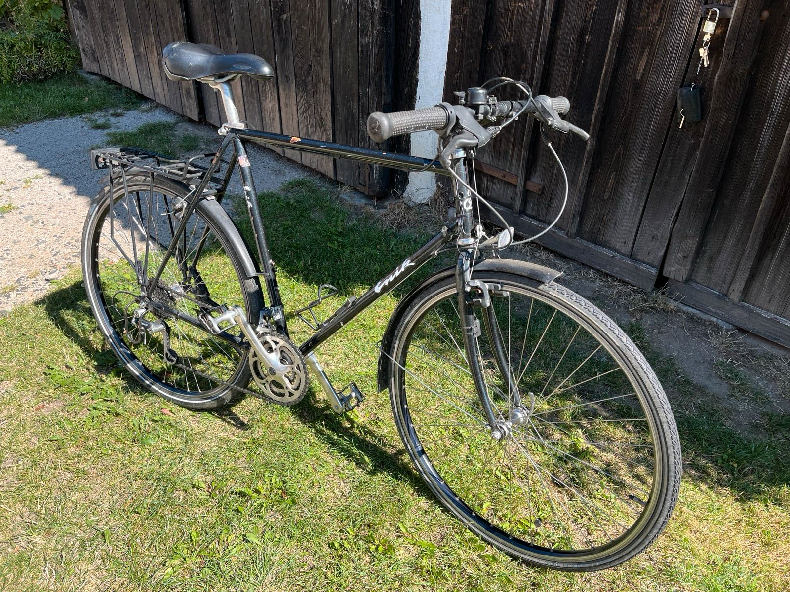

…mit abgerissenem Schaltauge.
Edit:
…too slow.
Und ich meine, das Schaltauge wäre nicht auswechselbar bei diesem Modell. Da steht sogar, das Ausfallende sei gebrochen. In jedem Fall scheint der Rahmen durch zu sein. Blieben die Anbauteile, die auf den ersten Blick die beste Zeit hinter sich haben.

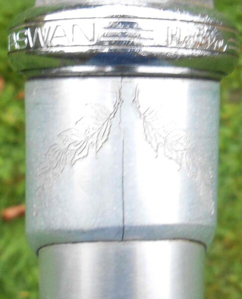

Fand ich auch cool -- bis ich das hier bemerkt habe:
Sieht für mich sehr nach dem üblichen Riss in der (oberen) Steuerrohrmuffe aus. Kann natürlich auch täuschen (Spiegelung der Gitterstäbe etc.). Also besser vorher einmal nachfragen.
Edit: Der Anbieter hat inzwischen freundlicher Weise Folgendes in der Anzeige ergänzt: "Der Rahmen hat vorne oberhalb des Logos einen Riss. Bin immer ohne Probleme gefahren."
Da könntest du Recht haben. Die Rahmen sind wirklich mit Vorsicht zu genießen. Und sollte man sich mal in ein Alan verguckt haben, ist es sinnvoll, sich ordentlich Zeit zu nehmen und alle Muffen sorgfältig zu untersuchen.
Frage/Einwurf eines Unwissenden:
Selbst wenn die Muffen alle ok sind: Das ist doch keine Garantie dafür, dass man selbst so einen Rahmen noch für viele weitere Jahre fahren kann, ohne dass so ein Defekt (neu) auftritt. Oder sehe ich hier was falsch?
Ich denke er meinte den Vertikalen Strich ;)

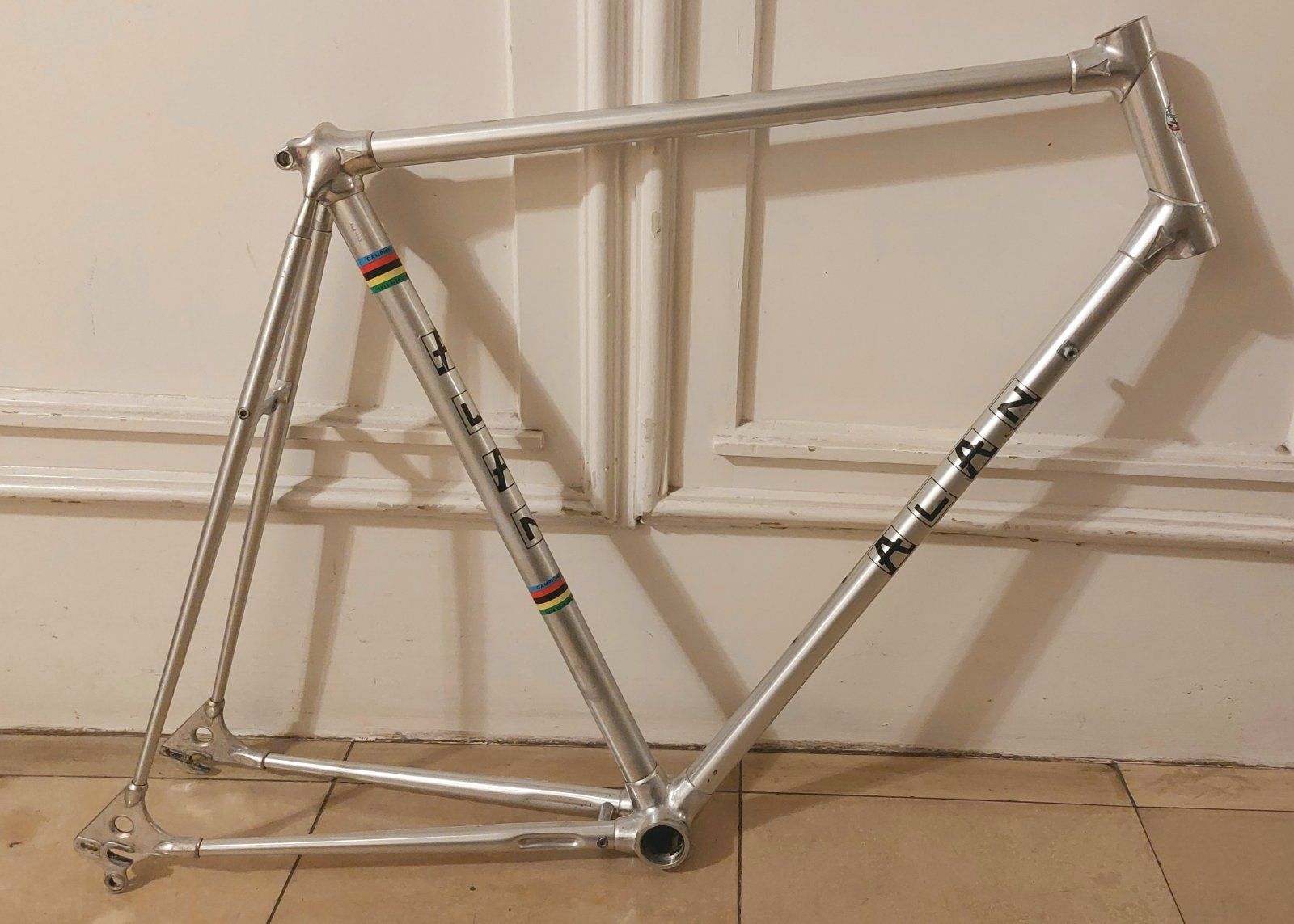

Ja, genau. Typische Stelle für einen Riss, wie bei diesem hier (den ich mal verschenkt habe):
RESERVIERT
Ich habe keine Ahnung, wofür man einen gut ausgeplünderten Alan-Rahmen mit Riss in der oberen Steuerrohrmuffe noch gebrauchen kann, frage aber trotzdem mal nach (nimmt bei mir nur Platz weg). Vielleicht zum Umbau zur Wasserpfeife? Reperaturversuche mit anschließendem Belastungstest? Aufkleber abknibbeln? Barhocker?
Zu verschenken bei Abholung in Düsseldorf. Für Kölner wäre nach Absprache eine konspirative Übergabe am Kölner Hauptbahnhof möglich (die können ja schlecht nach Düsseldorf kommen).
