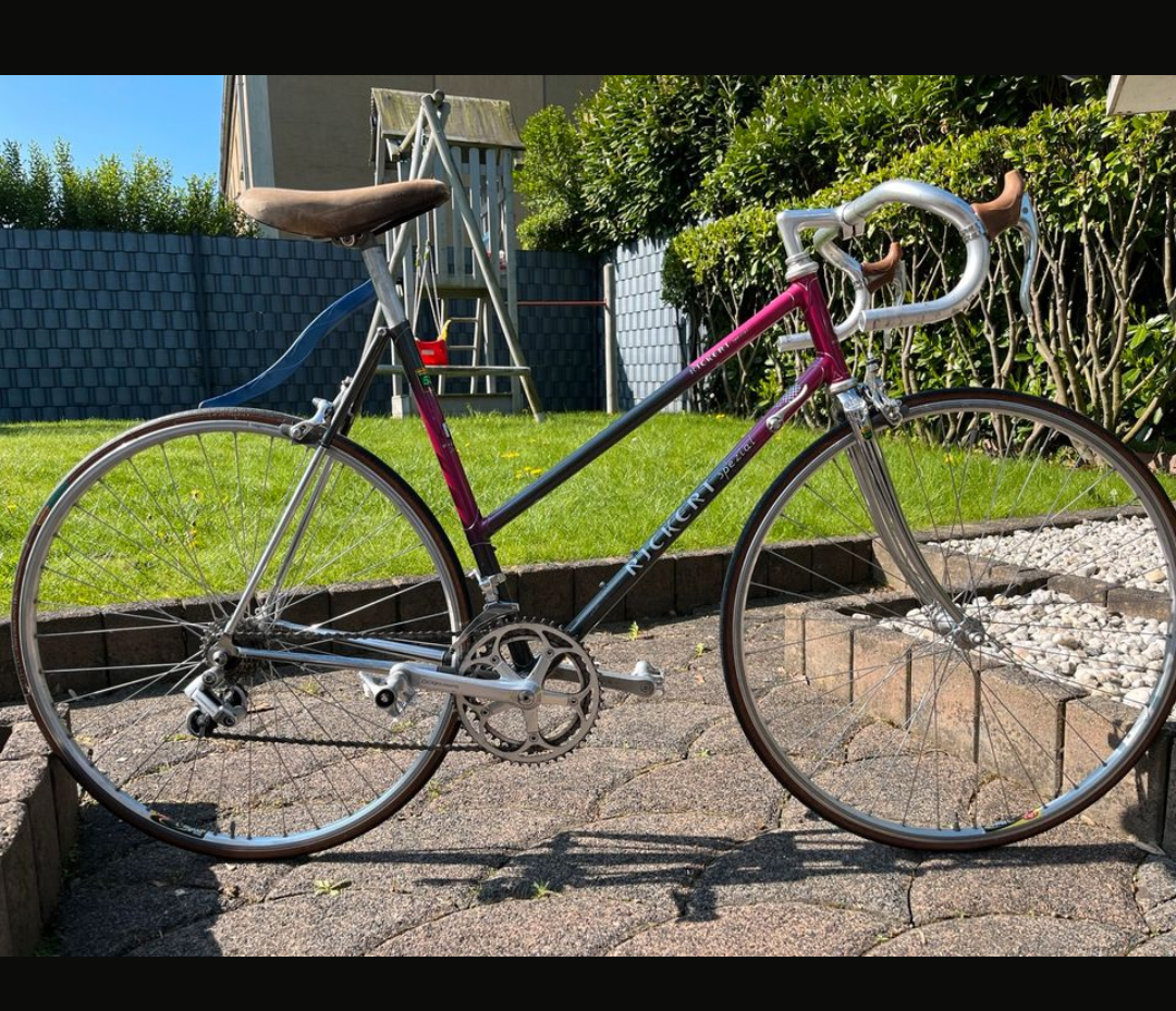

Hab das Bridgestone, das ich eigentlich nur wegen der (überwiegend) Suntour-Teile haben wollte (der Rahmen wäre mir zu groß), eben abgeholt. Eigentlich hätte ich gedacht, dass ich den Rahmen dann hier an jemanden, der ihn zu schätzen weiß, weitergeben könnte, aber das wird leider nix. Wenn man's weiß, sieht man es eigentlich schon auf diesem Bild:
1000071139-png.1612790
Die untere Steuerrohrmuffe ist gerissen! Ich gehe mal davon aus, das ihn so niemand auch nur geschenkt haben will, oder?

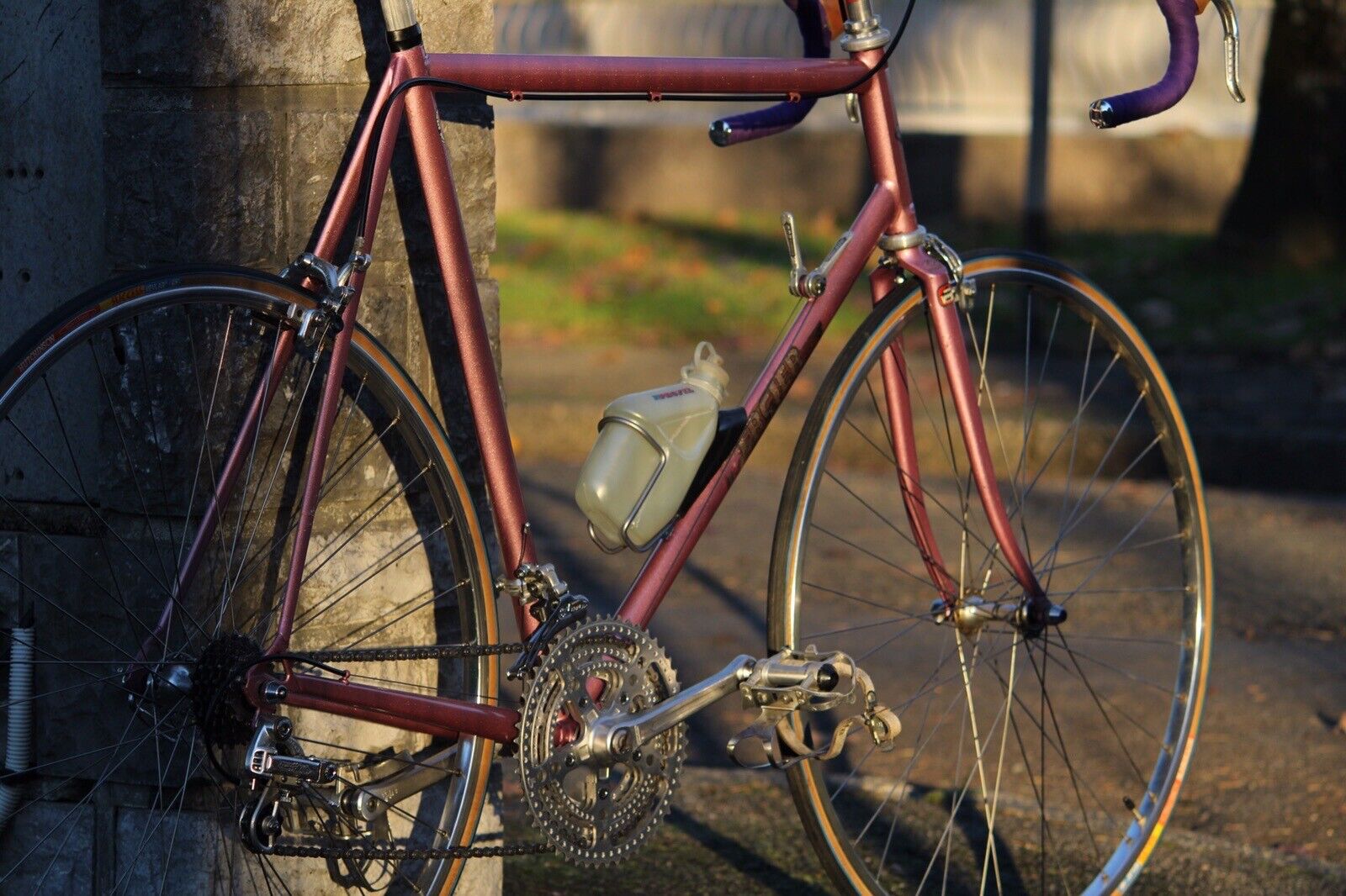

Für mich ist es aber kein Drama - die Teile machen weitgehend einen guten Eindruck, und ich kann fast alle gut gebrauchen - das meiste wird wohl an meinem Mercier Aero-Rad Formule 1 landen, das sich bisher noch weitgehend in diesem Kauf-Zustand mit 600 Arabesque + dem krassen Dreifach-Drillium-Dings befindet:
Jetzt kann ich berichten:
Oh krass... Habe ich völlig übersehen bei den Bildern 😨 Sorry!
Aber gut, dass es trotzdem, Dank der Teile, kein kompletter Reinfall ist 👍
Die schöne Gabel bitte retten!
Ich gehe stark davon aus, dass auch die Gabel des Bridgestone beschädigt ist.
Der Riss in der unteren Steuerrohrmuffe sieht ja stark nach Auffahrunfall aus, zumal auch die obere Muffe an der Oberseite zumindest Risse im Lack aufweist.
Da ist es nicht nur naheliegend, dass auch die Gabel etwas abbekommen hat, sondern ich sehe folgende Auffälligkeiten:
Wenn ich die Gabel mit der Hinterseite der Gabelscheiden auf einen Tisch lege (Gabelkopf hängt in der Luft), wird deutlich dass die beiden nicht parallel sind - innerhalb des eigentlich geraden Gabelteils gibt es eine Abweichung von mehreren Millimetern.
Dazu kommt (eher weniger überraschend), dass m.E. beide Gabelscheiden nach hinten verbogen sind.
Normal wäre doch in aller Regel, dass der gerade Gabelteil (genauer: dessen Mittellinie) recht genau mit dem Gabelschaft fluchtet, oder?
Hier ist es aber in etwa so, dass die Rückseite der Gabelscheiden im geraden Bereich weitgehend (im Rahmen ihrer Unterschiedlichkeit) mit dem Gabelschaft fluchtet, so dass aufgrund der Verjüngung nach unten hin die Vorderseite der Gabelscheiden etliche Grad nach hinten zurückweicht.
