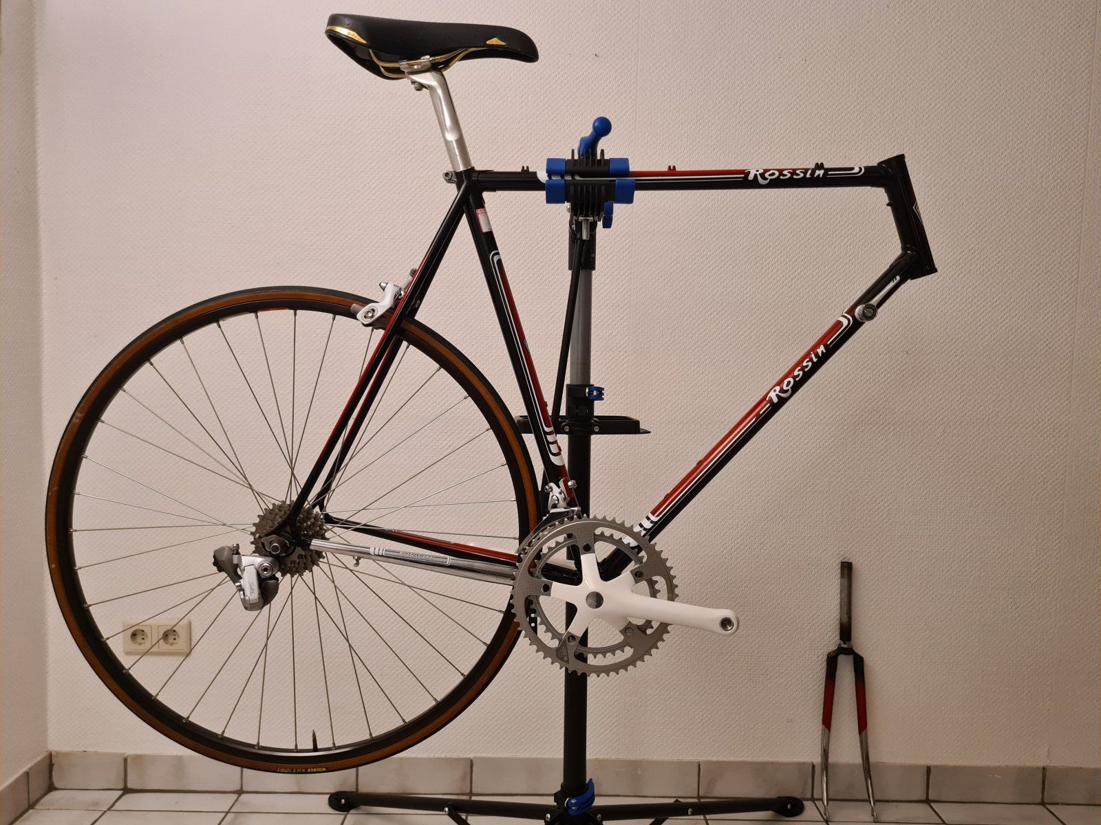

Eigentlich hatte ich alles vorbereitet, um trotz Dauerregen weiße Weihnachten mit feiern zu können. Vor ca. 2 Jahren habe ich eine komplette Santé von einem Mitforisten erworben und seit dem nach einem passendem Rahmen gesucht, der dann im Sommer endlich zu mir gekommen ist. Seit dem habe ich alle Teile und den Rahmen nach und nach aufgearbeitet. Als ich nun endlich die Gabel einbauen wollte, war der Gabelkonus zu groß für die Gabelkrone und die Lagerschalen zu klein für das Steuerrohr. Jetzt habe ich hier ein Rad ohne Gabel, Lenker und Vorderrad.
Was ist mein Problem? Ich nehme an, dass ich an einen franz. Steuersatz geraten bin? Vielleicht kann mir von Euch jemand mit einem passenden 1 Zoll Steuersatz aushelfen? Gerne auch im Tausch gegen einen Franzosen in sehr gutem Zustand.
Du hast anstelle des benötigten ISO-Steuersatzes die - heute eher ungebräuchliche - JIS-Variante erwischt.
https://wikipedalia.com/index.php/Steuersatzmaße_(Tabelle)
Dann kommt es genau zu dem Problem, das Du beschrieben hast. Beim franz-Steuersatz müßten die Lagerschalen passen. Du hast dort lediglich einen verkleinerten Innendurchmesser, weil der Gabelschaft um 2/10mm kleiner ist.

Shimano * hat Steuersätze in JIS und ISO-Norm gefertigt. "Größere" Hersteller wie meinetwegen Colnago, Bianchi, Pinarello - und sogar Koga Miyata verwenden durchgängig die ISO-Norm. JIS benötigt man doch eher selten. Das zeigt ja dieses obige Beispiel. Was genau ist jetzt Deine Aussage bzw. was genau hast Du zur Fragestellung / Problemlösung beizutragen ?
Danke für sie Info. Dann brauche ich einen "normalen" normalen Steuersatz...

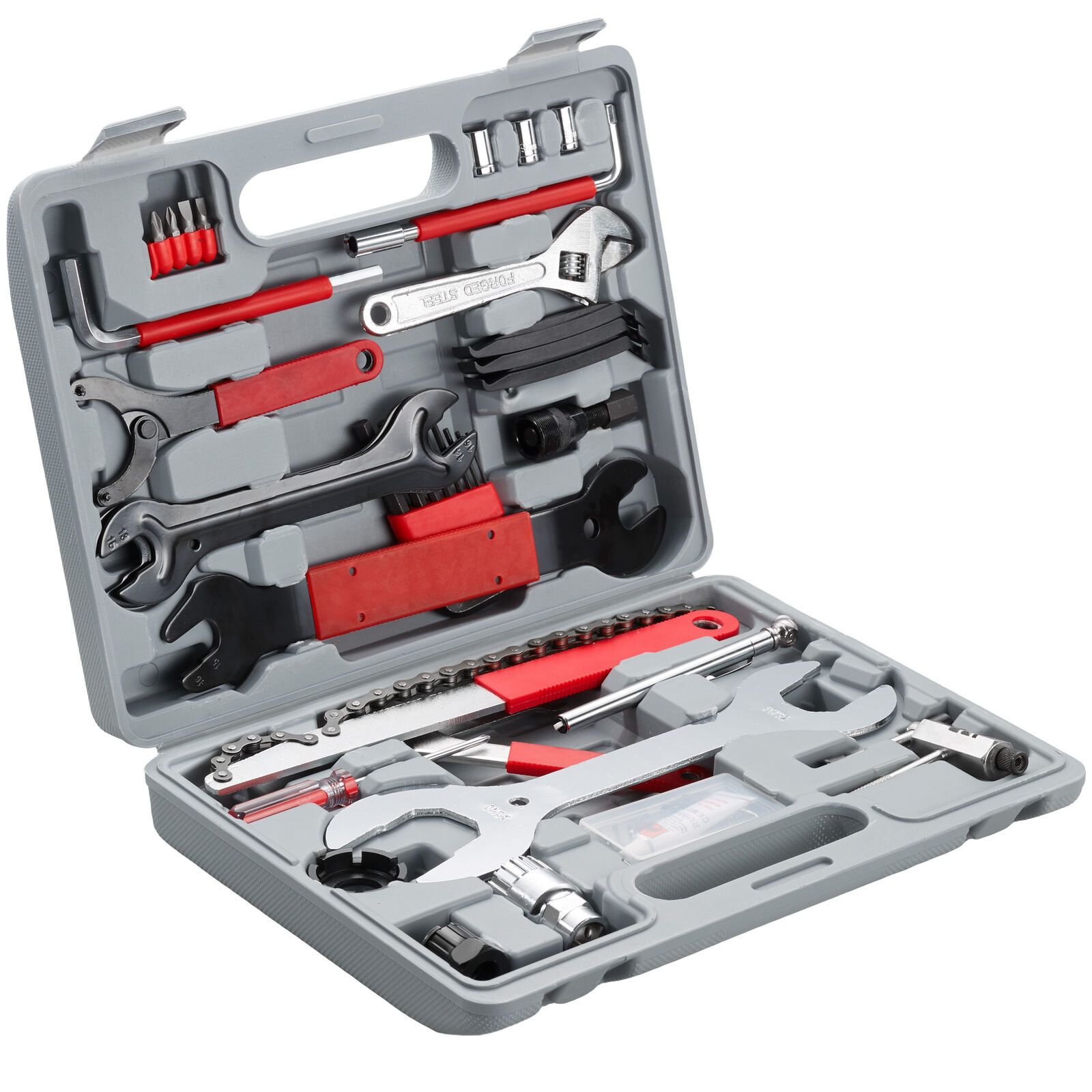

Ich fahre seit vielen Jahren einen wunderschönen Santé Satz, ein Zufallsfund auf dem Flohmarkt inkl. wundervollem Rahmen. Mir ist leider irgendwann eine Bremse kaputt gegangen und der Umwerfer wurde von einem kleinen Stock, welcher sich dort verfangen hatte unglücklicherweise gesprengt. Ich habe über Kleinanzeigen während der Pandemie eine komplette Santé Gruppe ergattern können, jetzt würde ich gerne wieder alles komplettieren, doch habe ich selber bisher gar keine Erfahrungen mit Reparaturen am Rad, geschweige denn geeignetes Werkzeug *.
Fahrradläden haben im Zuge der unsäglichen E-Rad Konjunktur kein Interesse mehr an Kunden die echte Fahrräder lieben und am liebsten nur Original-Teile verbauen wollen. Nach der 3. Abfuhr im Laden, möchte ich mich nun gerne selber um mein Schmuckstück kümmern. Könnte mir diese Community vielleicht Hilfestellung bei der Auswahl des geeigneten Werkzeugs für eine Santé Serie geben? Wäre sehr dankbar über eure Expertise.
Beste Grüße,
Einar
Wenns nicht viel kosten soll ,es gibt komplette
Startsets für Rad Reparatur Ein Koffer wo alles drin
Is
Qualität solala
Da braucht man nicht hin und her rennen und betteln
