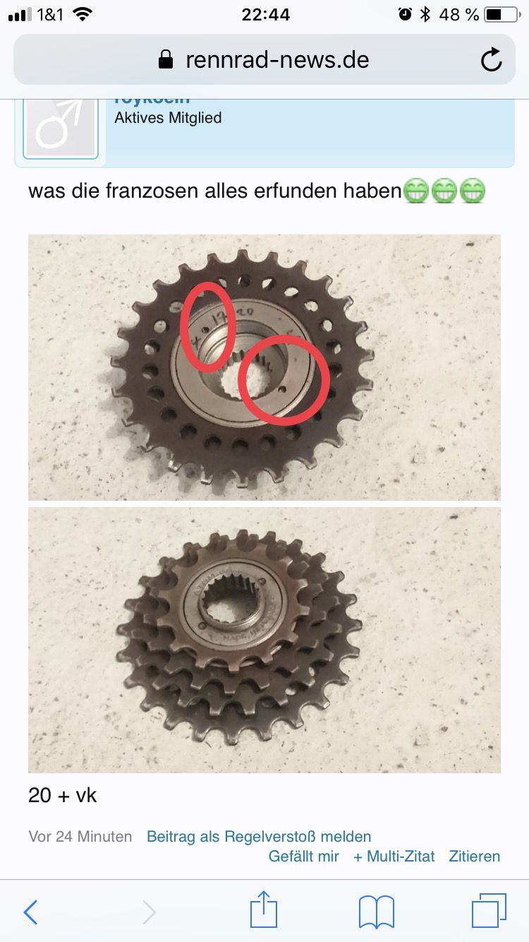

Suche einen 5-fach Schraubkranz mit französischem Gewinde (sollte min. ein 26er haben - sonst komme ich keinen Berg rauf damit).
Zusätzlich wäre ich an diversen Maillard Course Ritzeln interessiert, vor allem an einem 17er Abschluss-Ritzel.

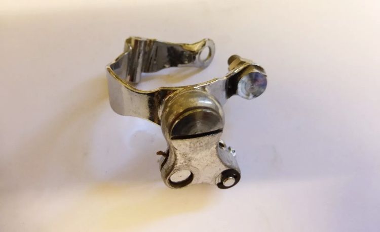

Moin, ich spiele mit dem Gedanken ein Projekt mit Simplex Lenkerendschalthebeln aufzubauen.
Von Simplex gibt es zu den barcons ja diesen demultiplier... tut das Not oder kann man auch ohne das Teil vernünftig schalten?
https://wikipedalia.com/index.php/Demultiplier
Ich meine die Campas lassen sich ja auch recht vernünftig schalten ohne dieses Dingens...
Nochmal gelesen, hab mich wohl etwas geirrt. Da sind nicht die beiden Punkte sondern die Kerbe im inneren gemeint. Uuups

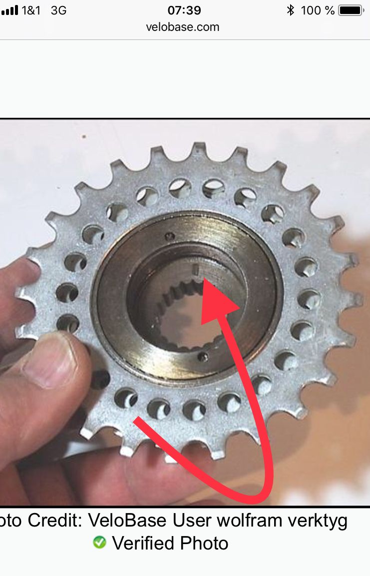

Lt velobase: Atom splined freewheels came with French (metric) or British (BSC) inch pitch threads. The BSC bodies had a punch mark on the back side, see photo above.
