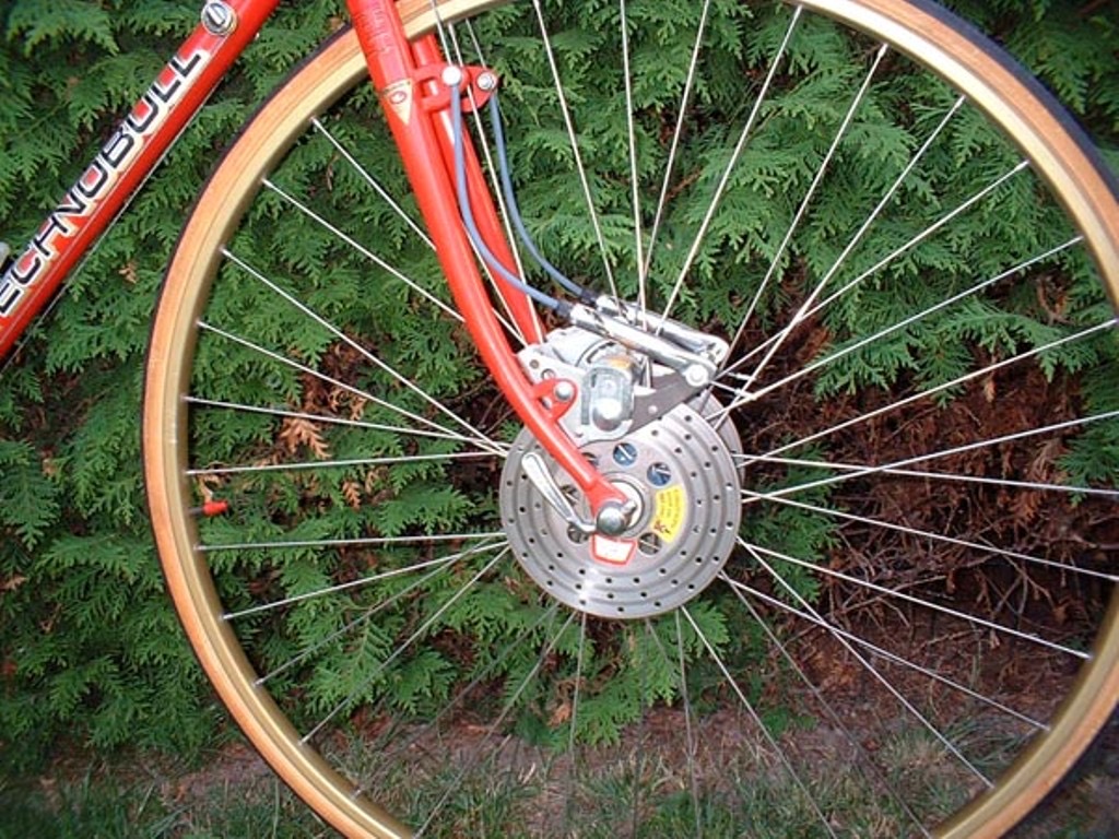

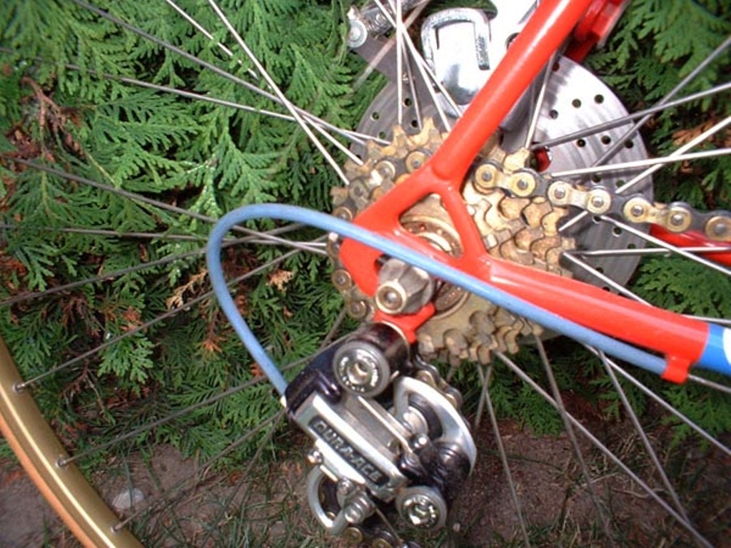

Ist das vorne eine doppelte Bremsscheibe?
Die kann man bestimmt auch nicht mit jeder filigranen Gabel kombinieren, das könnte abknicken...Mechanische gab es wohl ganz selten...
Ja, die meine ich aber. Ausprobiert habe ich sowas auch noch nicht, aber auf der FdG 2022 war jemand* damit da und das sah ganz gut aus.Die hydraulischen Felgenbremsen für Rennräder sind ja sehr selten.

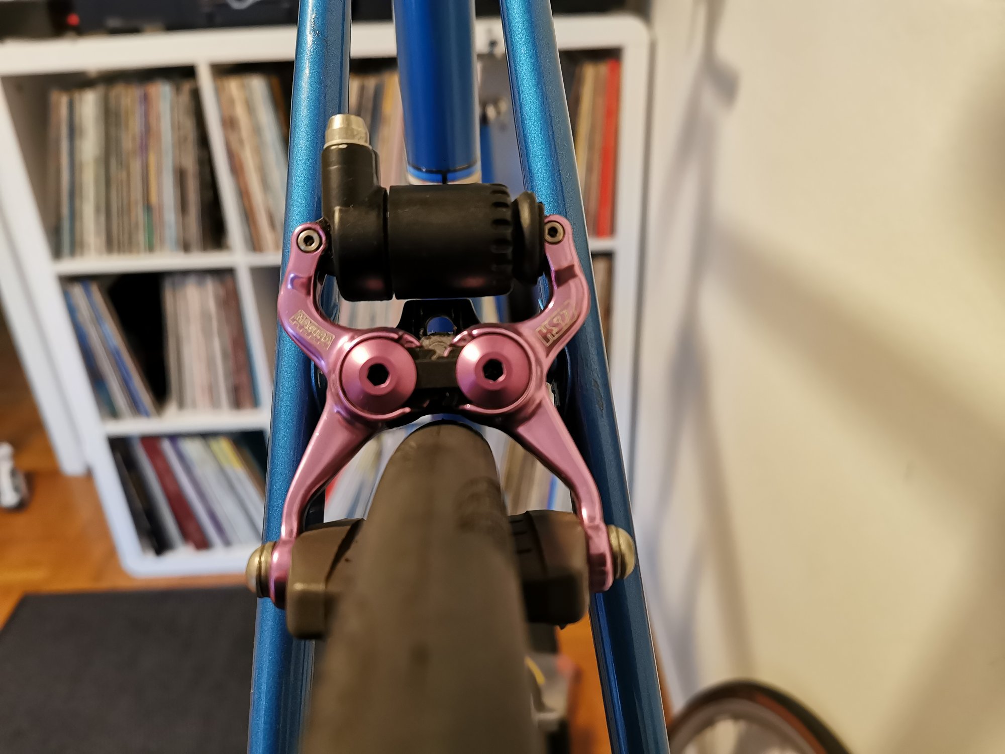

Magura HS77..passen an jeden Rahmen mit Standardaufnahme für BremskörperHydraulische Felgenbremsen habe ich noch nie ausprobiert. Die würden ja auch nur auf Rahmen für Cantileverbremsen passen. Die hydraulischen Felgenbremsen für Rennräder sind ja sehr selten.
Das ist bestimmt auch stark von der gefahrenen Felgenbreite abhängig. Einen Schnellentspanner wie an normalen Felgenbremsen kennt die HS 77 nicht.Soweit ich weiß passen da aber nur schmale Reifen durch.
Die Breite ist wohl nicht das Problem, eher ist nach oben zu wenig Platz für dicke Reifen, soweit ich erinnereDas ist bestimmt auch stark von der gefahrenen Felgenbreite abhängig. Einen Schnellentspanner wie an normalen Felgenbremsen kennt die HS 77 nicht.
Habe die vor Ewigkeiten auch an einem (Stadt-) Rad mit geradem Lenker und 2-Finger Hebeln gefahren. Kann mich aber zum Verrecken nicht mehr an die gefahrene Reifenbreite erinnern(ja, ja, das Alter...). Woran ich mich noch erinnern kann, ist eine, wenn gewünscht, ziemlich heftige Bremswirkung.

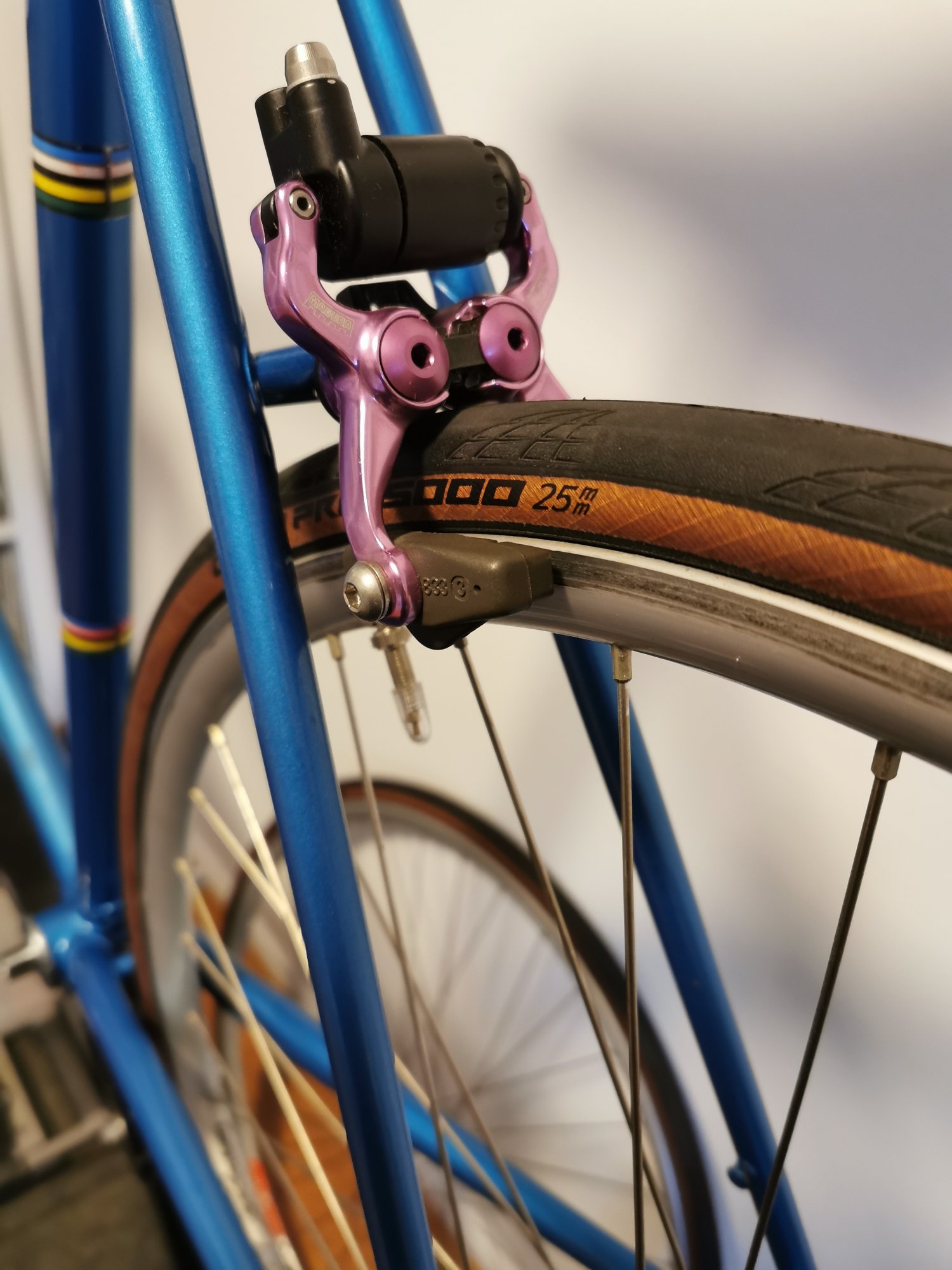

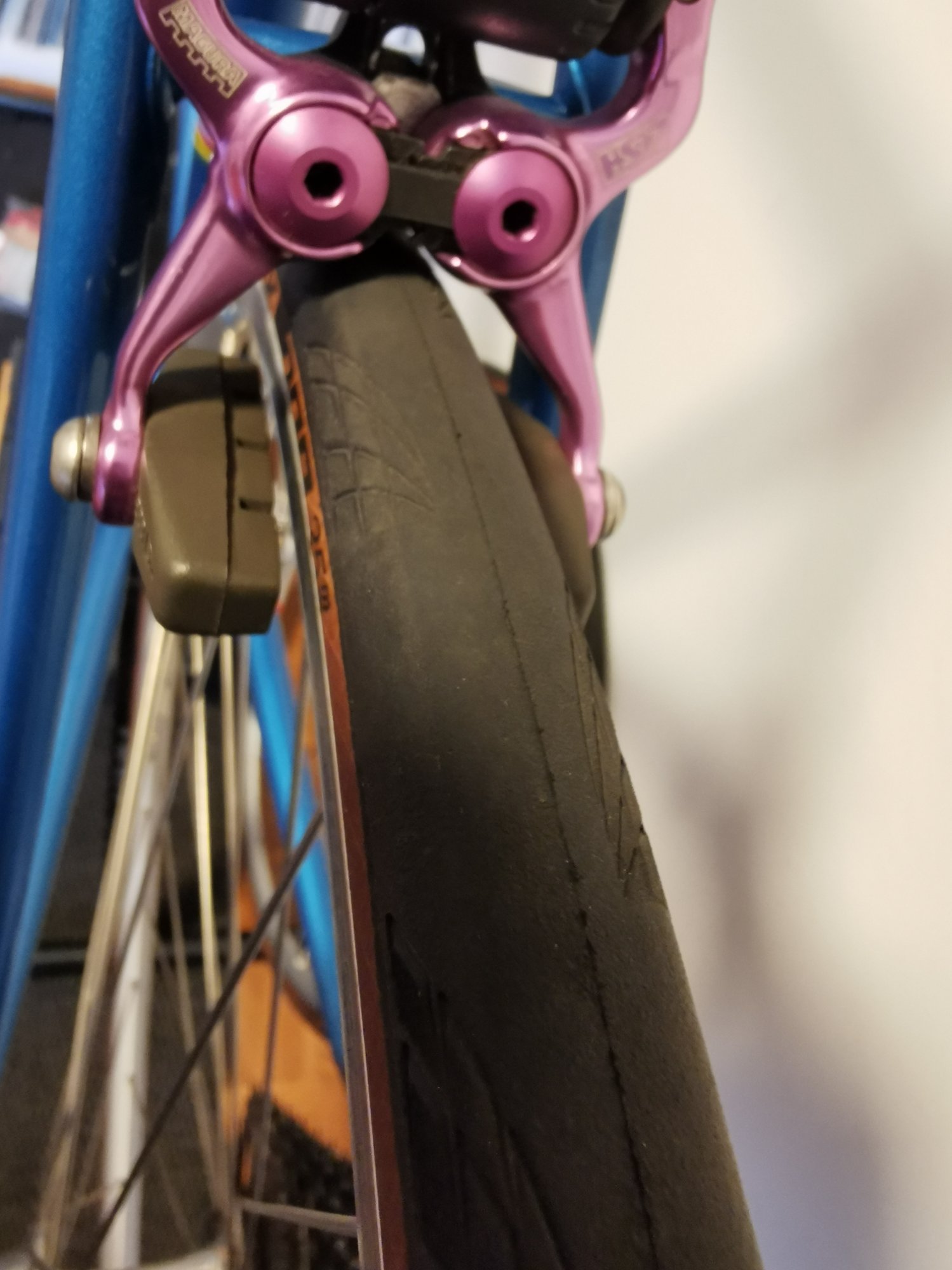

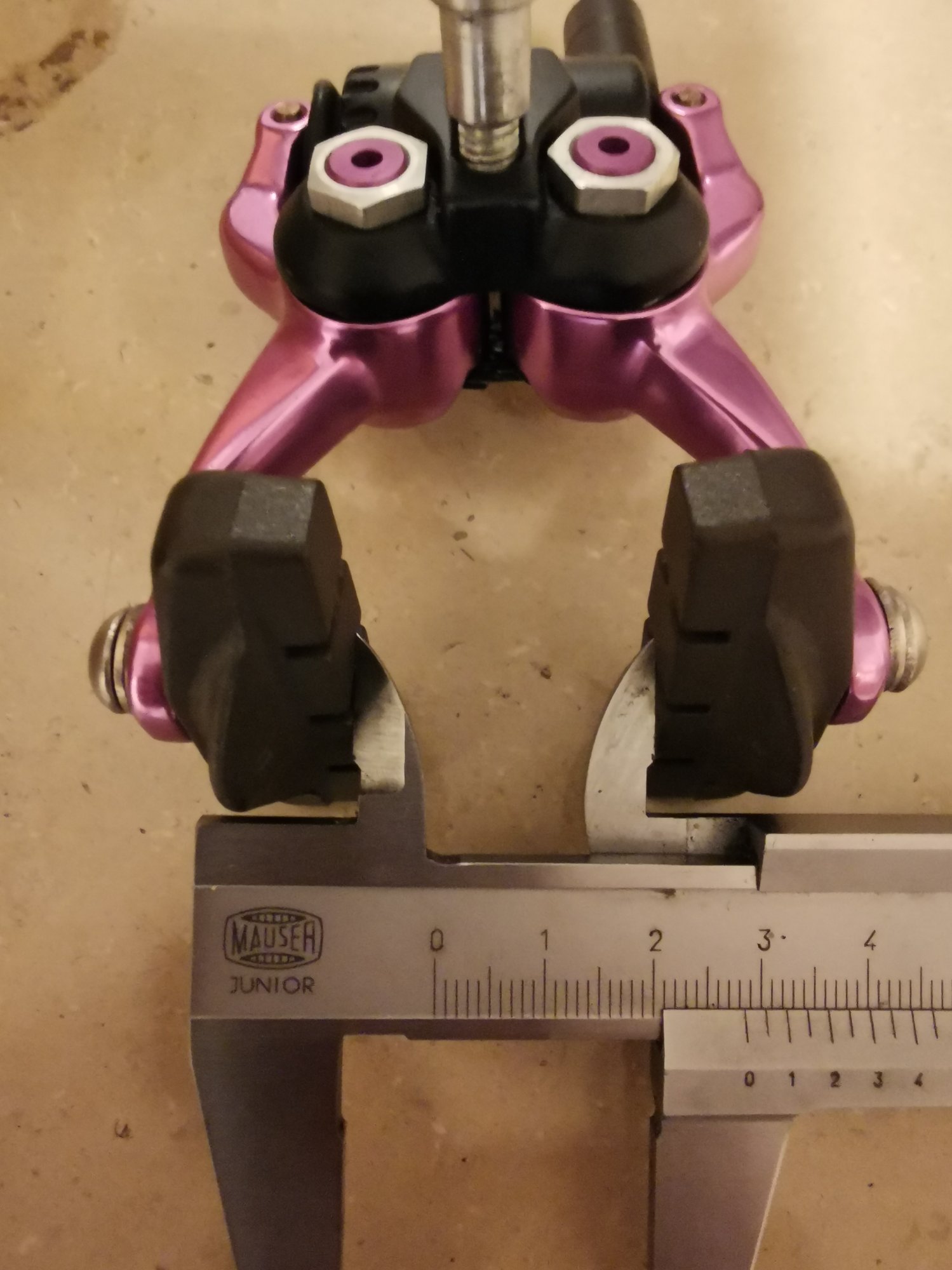

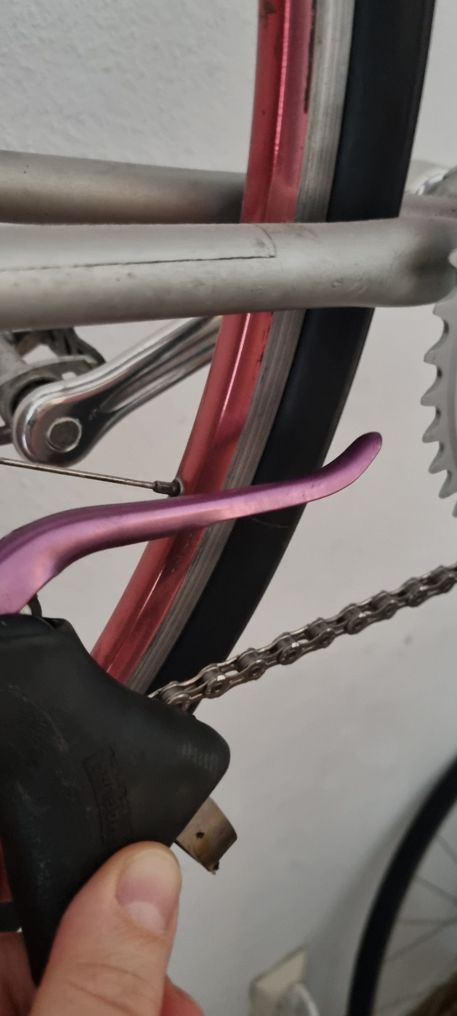

Habe mal testweise die Bremse drangeschraubt, die Bremsbeläge auf den maximal empfohlenen Abstand von 26mm eingestellt und eine Campagnolo Ypsilon Felge mit einem Grand Prix 5000/25mm - Reifen reingesteckt. Bis dahin ging alles sehr locker und mit ausreichend Spiel. @𝐻𝑒𝓍𝑒𝓇 hat natürlich recht, wenn er sagt, dass die Reifenhöhe die entscheidende Rolle spielt. Ich habe noch gemessene 3mm Luft nach oben. Das ist wahrlich nicht viel.HS77 da passen max. 23mm durch..

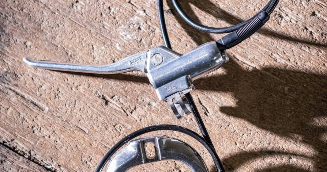

Die haben aber auch Rennbremshebel. Ich bräuchte Hebel für gerade Lenker.Magura HS77..passen an jeden Rahmen mit Standardaufnahme für Bremskörper
Kannst du auch mit MTB-Hebeln fahren.Die haben aber auch Rennbremshebel. Ich bräuchte Hebel für gerade Lenker.
