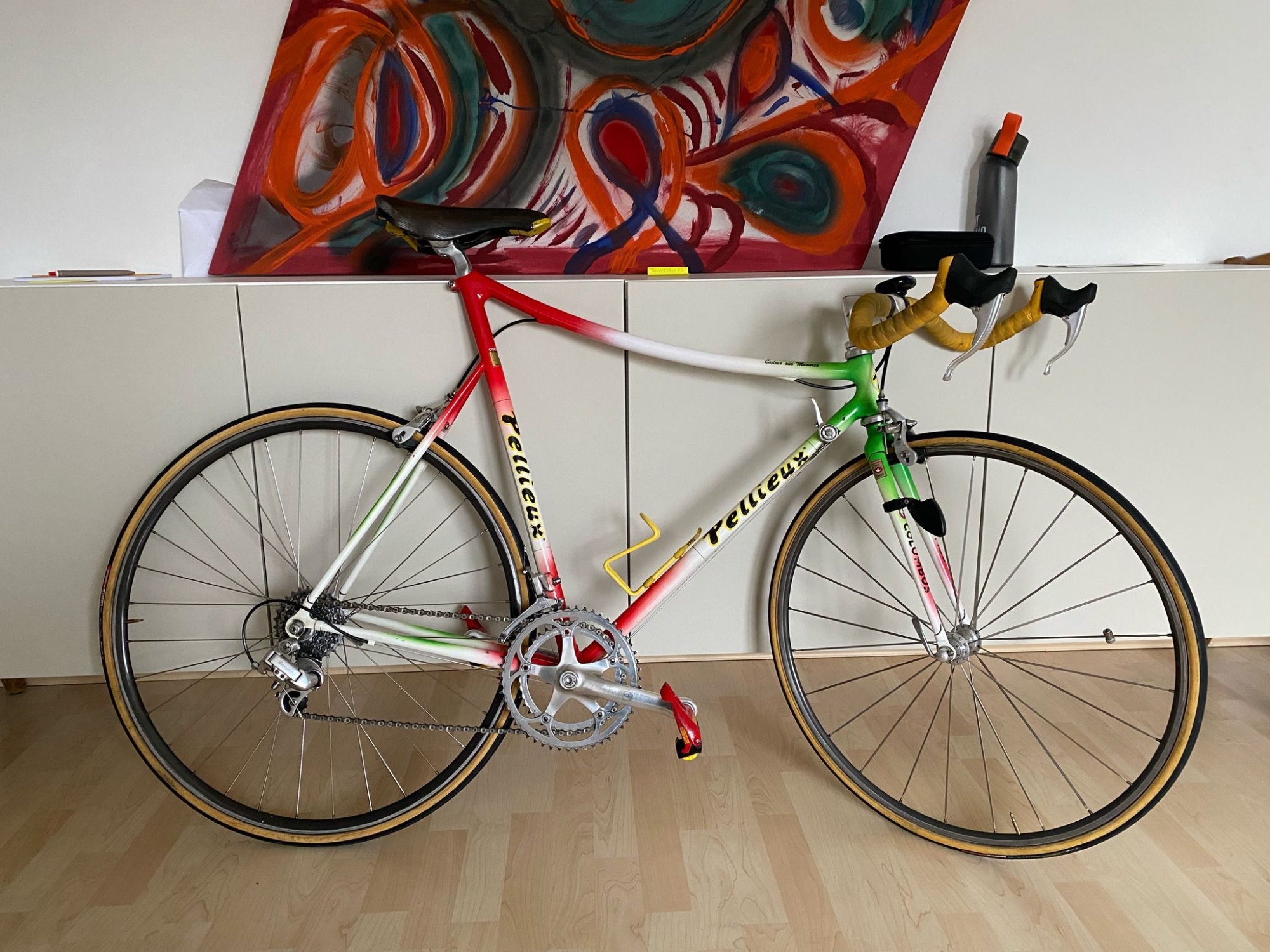

Kann mir jemand hier bei der Einordnung von ein paar französischen Rädern helfen?
Ist dieses Gitane Vitus ein Gitane Leader plus?
Und zu Pellieux konnte ich nichts finden, hat da jemand ein paar Infos zu?
Und ich habe zwar kein Bild, aber kann mir hier jemand auch was zu Lucchini Didier Louis sagen?
Dankeschön!

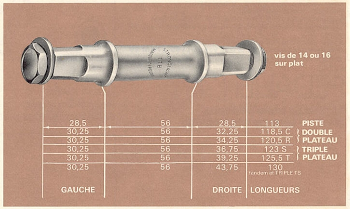

Ist eine Bastelfrage aber ich frage lieber erst mal hier bei den Franzosen nach Rat. Ich habe hier ein Stronglight 300t Tretlager mit 35x100, also französischem Gewinde. Die bei Velobase abgebildete Version hat das Gewinde nicht durchgehend über das gesamte Patrone, bei meinen ist dies aber der Fall.
Montiert wird der ja von der Antriebsseite, also im Uhrzeigersinn, rechts rum rein gedreht. Soweit so gut, passt alles prima bei meinem Mercier für den ich den verwenden wollte.
Das Problem taucht nun ja aber auf sobald das Gewinde des SL300t auf das, auch französische, linke Gewinde des Tretlagergeäuses trifft. In dieses würde man ja eigentlich, von außen auch rechtsrum eindrehen, da französisches Gewinde. Aber das geht ja nun nicht. Wie hat sich Stronglight das gedacht? Wie soll das gehen? Oder stehe ich komplett auf dem Schlauch?
...wahrscheinlich wurde das Gewinde im Tretlagergehäuse nicht wirklich in einem Rutsch durchgehend geschnitten, sondern es wurde von beiden Seiten "unabhängig" hineingeschnitten.
Obwohl es möglicherweise nach einem durchgehenden Gewinde ausschaut mag es dann eben nicht mit der Lagerpatrone funktionieren...
Edit: Ich stehe diesen durchschraubbaren Patronen auch sehr kritisch gegenüber. Ich hatte mal den Fall, wo genau so eine Patrone vollflächig festgegammelt war; da ist dann die Chance das heil herauszubekommen noch geringer als bei Patronen mit Gewinde an den Enden.
