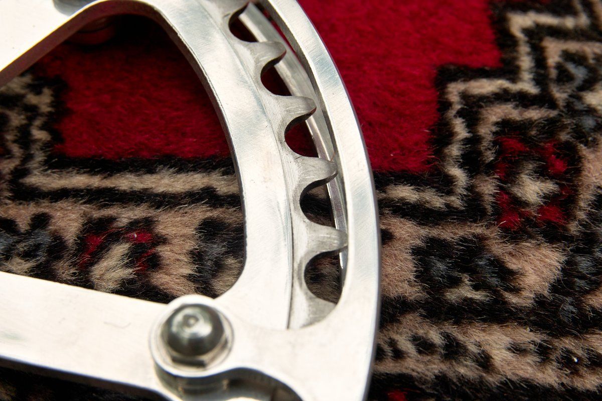

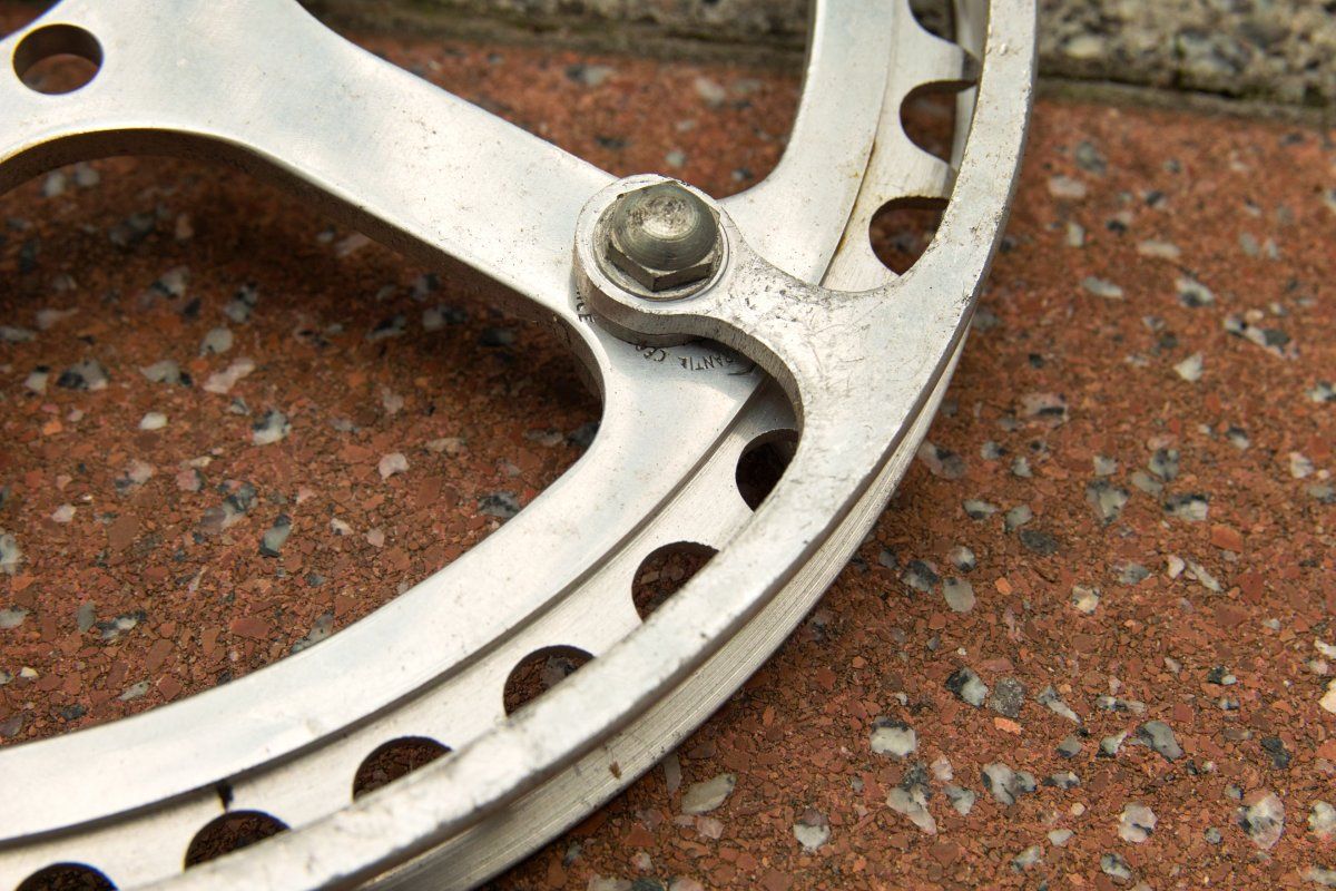

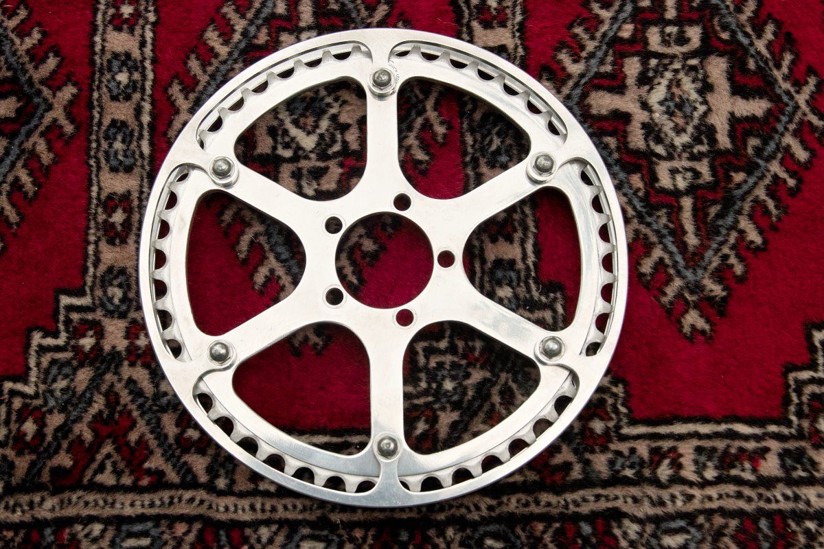

TA (5 vis ??) Kettenblatt mit Schutzringe. 46 Z gebraucht gereinigt 42Z gebraucht ungereingt
46Z Ungefahren mit Patina Ungereinigt

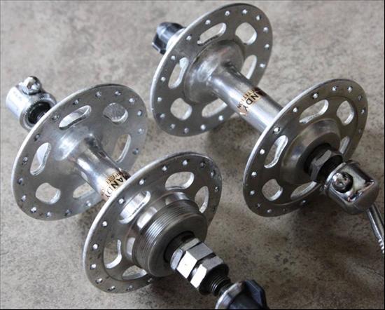

Hochflanschnaben finde ich allgemein toll. Ich habe gerade eine Maillard 700 Professionell 32 loch nur VR. Ich suche eine fürs hinterrad (1. bild).

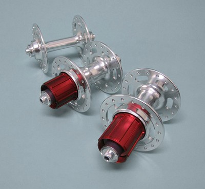

diese sind momentan meine Favoriten..
Diese in Rot hab ich schon. wartet auf seinen rahmen:)
