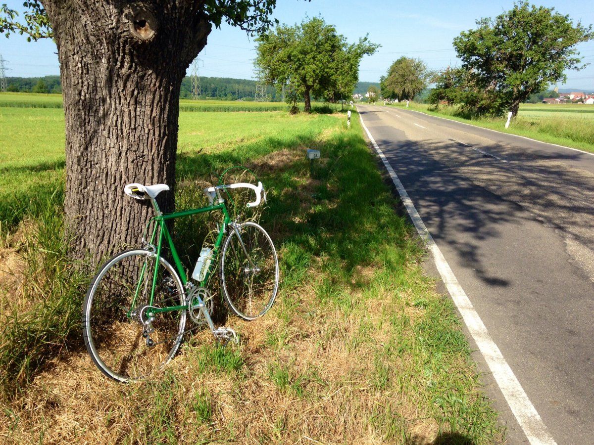

Bisher ist das Flattern nicht mehr aufgetreten war aber auch nicht mehr so schnell. Aber irgendwie hab ich das bei jeder Ausfahrt mit dem grünen Flitzer im Kopf. Naja, vielleicht wird daraus der Eisdielenrenner und gut ist. Bei der vielen Arbeit die drin steckt, würde ich ihn ungern in's Regal verbannen.

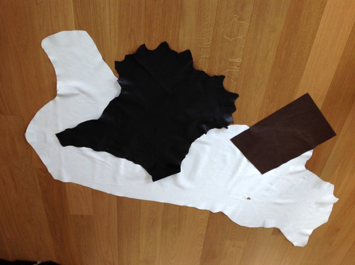

Beim Leder bin ich jetzt zumindest schon mal so weit. :rolleyes:
Alles was man das erste mal macht dauert halt lang.
Ob ich mit weißem Leder clever unterwegs bin bezweifle ich mittlerweile, die weißen Hoods sehen nach ein paar Ausfahrten schon ziemlich ranzig aus. Ja ja, ich höre jetzt schon die Mahner von ein paar Seiten vorher. :crash::daumen:

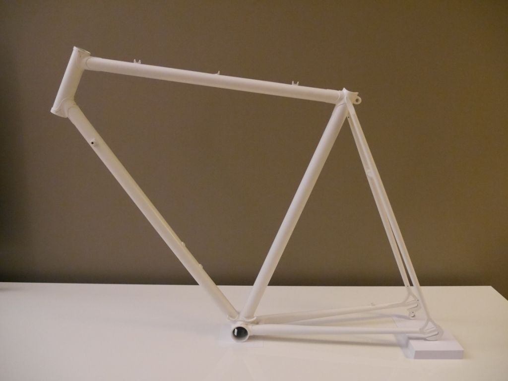

der Rahmen ist schon ziemlich leicht, 1800 g auf der Küchenwaage. Ich habe leider nicht herausfinden können was das für ein Rahmen ist, bzw. welches Rohrmaterial verwendet wurde.

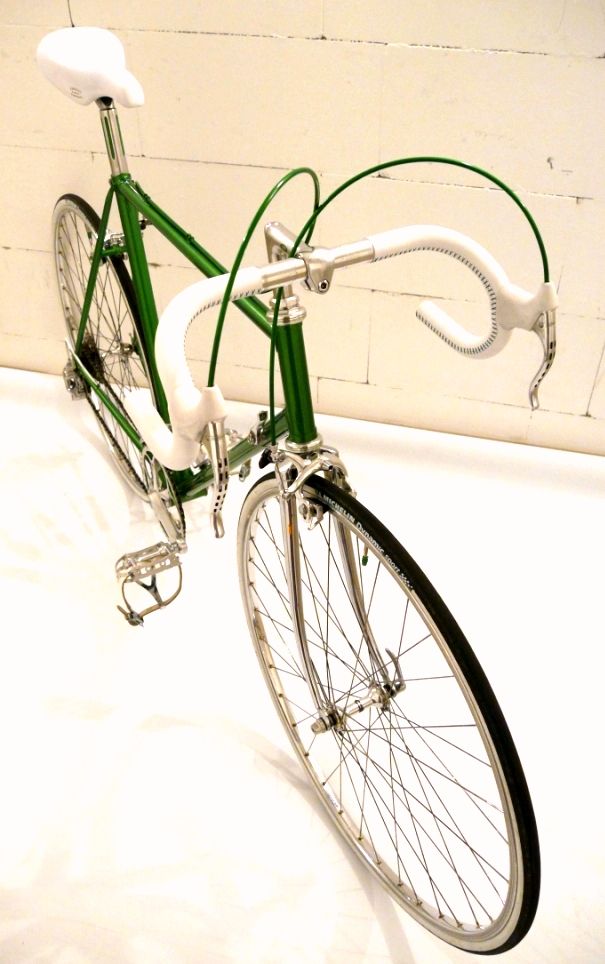

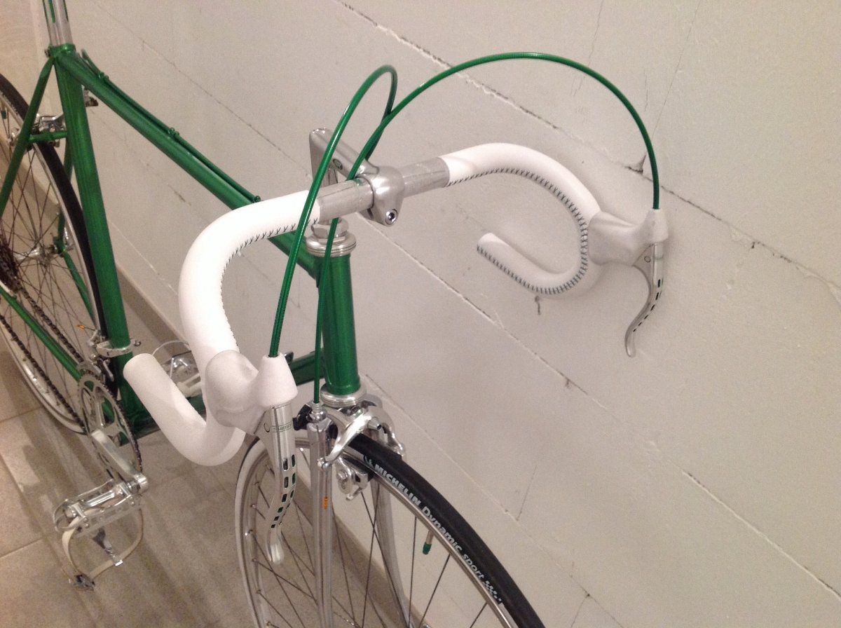

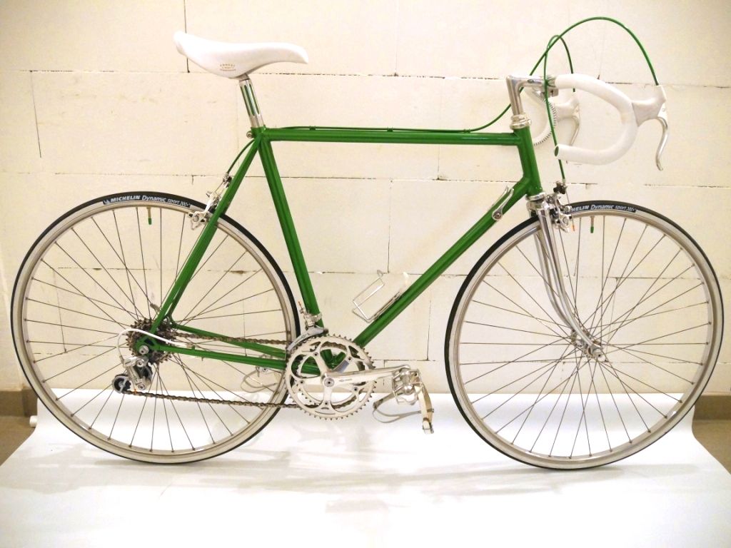

So, nach längerer Abstinenz in meinem Thread wollte ich jetzt mal die Fertigstellung kundtun. Es ist vollbracht, auch der Lenker ist fertig. Details dazu gibt es hier (Post 256)
Und es fährt auch:D...obwohl es da ja gerade parkt
Ich bin mit mir im Reinen:bier:
Demnächst mach ich noch mal ein paar schicke Detailbilder.
Habe das auch mal verfolgt - muss sagen ich war erst ziemlich vergrault von dem grün
Das Endergebnis ist fantastisch. Wirklich schön geworden.
Ja, ich bin auch froh, dass ich standhaft geblieben bin, hier wurden ja bereits Vergleiche mit dem Schauff Lancome bemüht....unverschämter Weise;)
Sehr schönes Ergebnis. Für mich sind auch viele interessante Infos aus dem Thread rausgekommen, die mir bei meinem aktuellen Aufbau weiterhelfen. Insbesondere der Eigenbau der Oberrohrzughüllenösen war sehr aufschlussreich ;)
