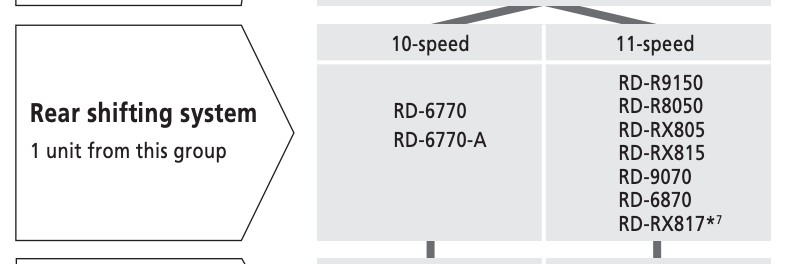

Aus der Skizze:
nehme ich an, dass du alle aus der rechten Spalte hernehmen kannst.
RD-RX815 dürfte noch die beste Verfügbarkeit und Preise haben.
p.s.: wie ich sehe rechte Spalte geht nur mit rechter Spalte bei Umwerferen. Du musst dann auch den Umwerfer tauschen.
Zu deinem 6770 Umwerfer ist kein anders Schaltwerk kompatibel.
Wenn dann musst so wie @alfton schon schrieb Schaltwerk und Umwerfer ersetzen und auf 11x gehen.
Bleibt aber dann noch die frage ob du eventuell auch noch den Verteiler SM-EW67 unter dem Vorbau hast. Wenn ja muß dieser auch raus aus dem System dann der wird schon länger von keiner FW mehr unterstützt.
