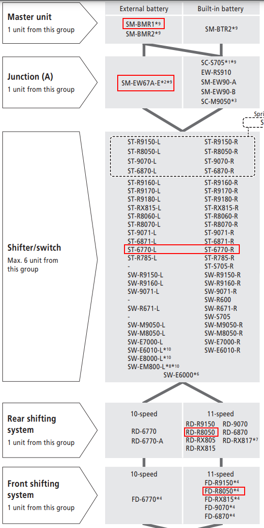

Ja mit den 6770 geht die logisch. Nur wenn du da dann in die Verlegenheit kommen solltest und auf 2x11 umrüstest muß du die EW67 auch durch die EW90 und zwei Kabel ersetzten.
Bist Du sicher?
Hm, dann stimmt der Shimano Compatibility-Chart aber nicht (oder ich interpretiere ihn falsch):
E-Tube brauche ich nicht, ich will einfach nur schalten (das scheint aber mittlerweile fast zur Nebensache geworden zu sein 😂 )...
Hast du einen externen Akku?
Wenn ja brauchst für ei update dann auch das Diagnosegerät PCE01 oder PCE02, einen Windows Rechner und Etube.
Ja, wie gesagt, mein Akku ist extern (müsste noch ein BMR1 sein).
So eine EW90 Box hätte ich zur Not noch übrig. Dazu müsste ich an einem anderen Rad nur mal die Cockpit-Junction Box (EW-RS910) montieren, die schon seit Jahren rum liegt.
Würde das ein nötiges Update der Firmware umgehen?
Das kann ich dir nicht sagen da ich ja nicht weiß was deine Teile für einen FW Stand haben und was eventuelle "Neuteile" für einen haben.
Kann ohne Update funktionieren kann aber auch dann keinen Mux mehr machen.
Wenn dir mal damit langweilig ist kannst auch zu mir kommen dann nehm ich mich der Sache mal an. München ist ja nicht so weit weg.
