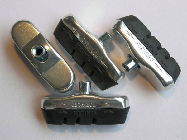

@manerch:
Nee, diese hier sind gemeint:
suntoursuperbeprobrakeshoes-jpg.82854
