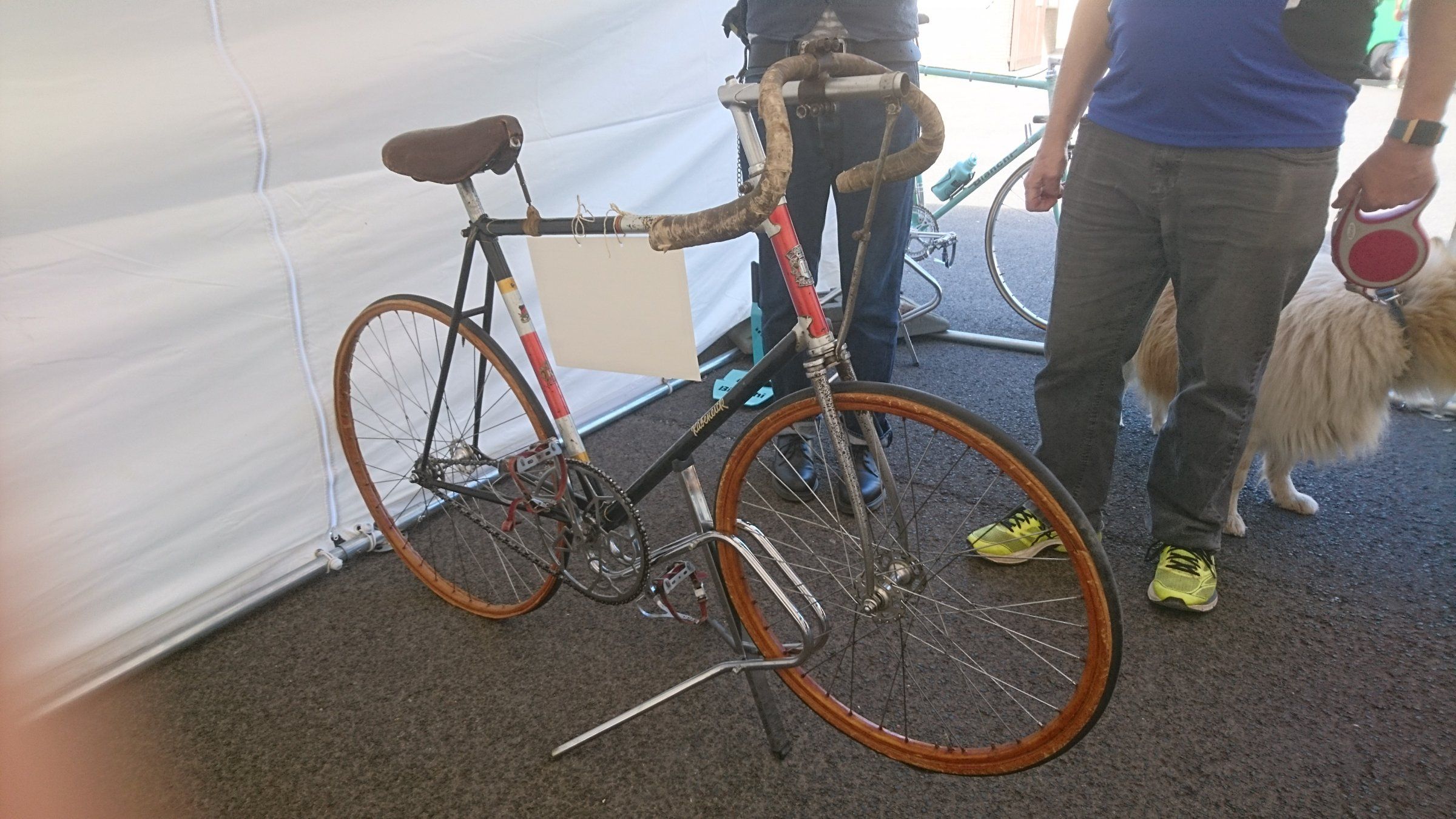

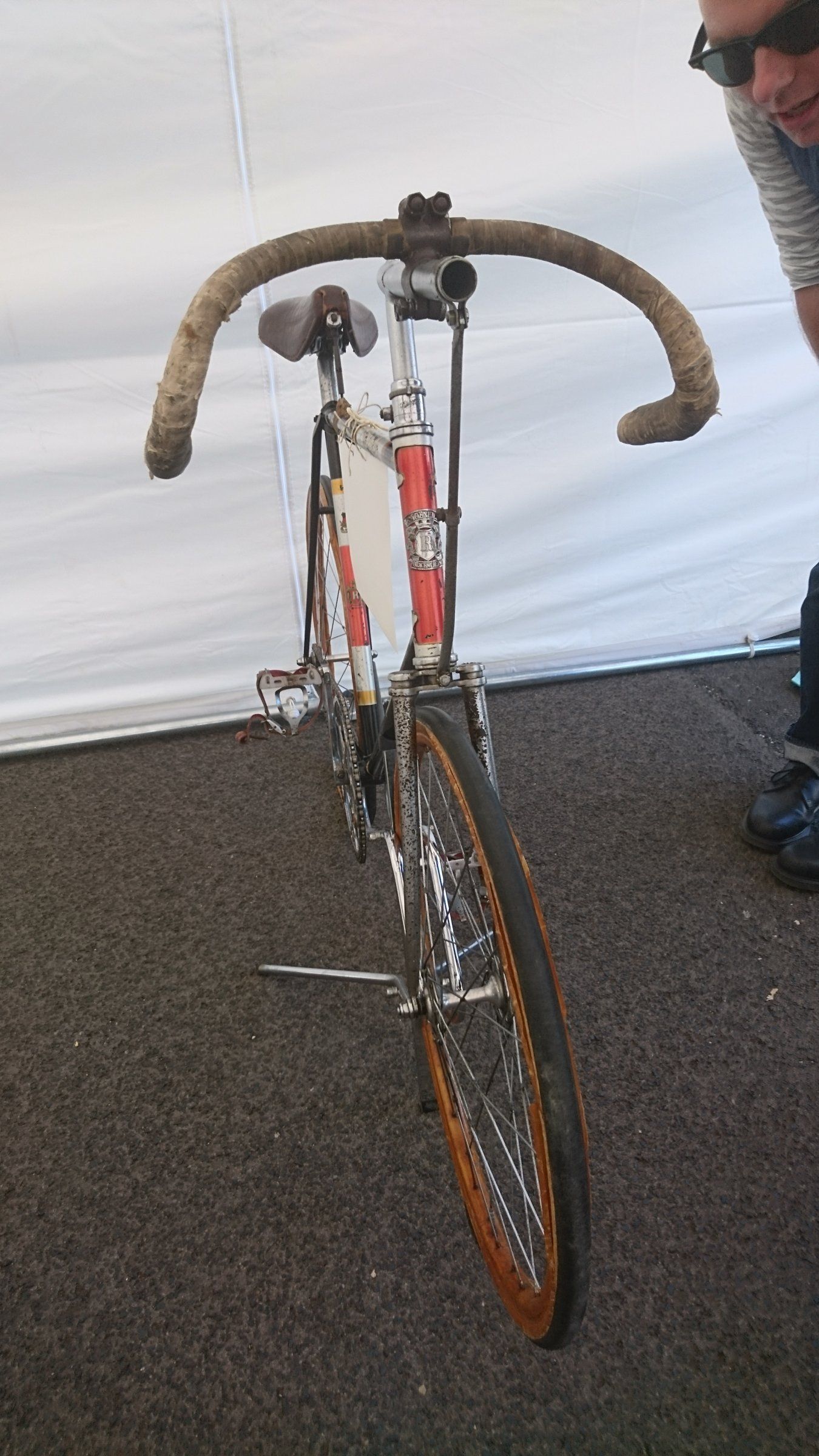

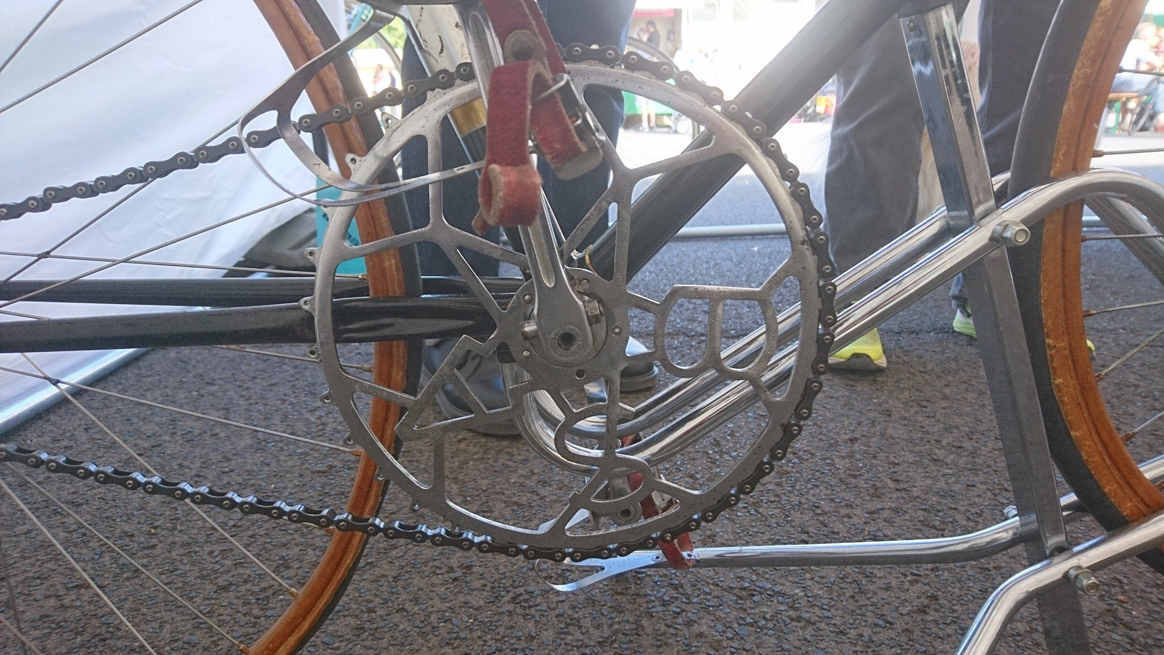

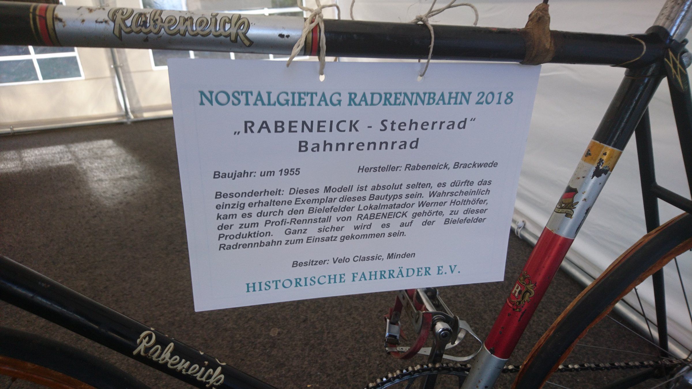

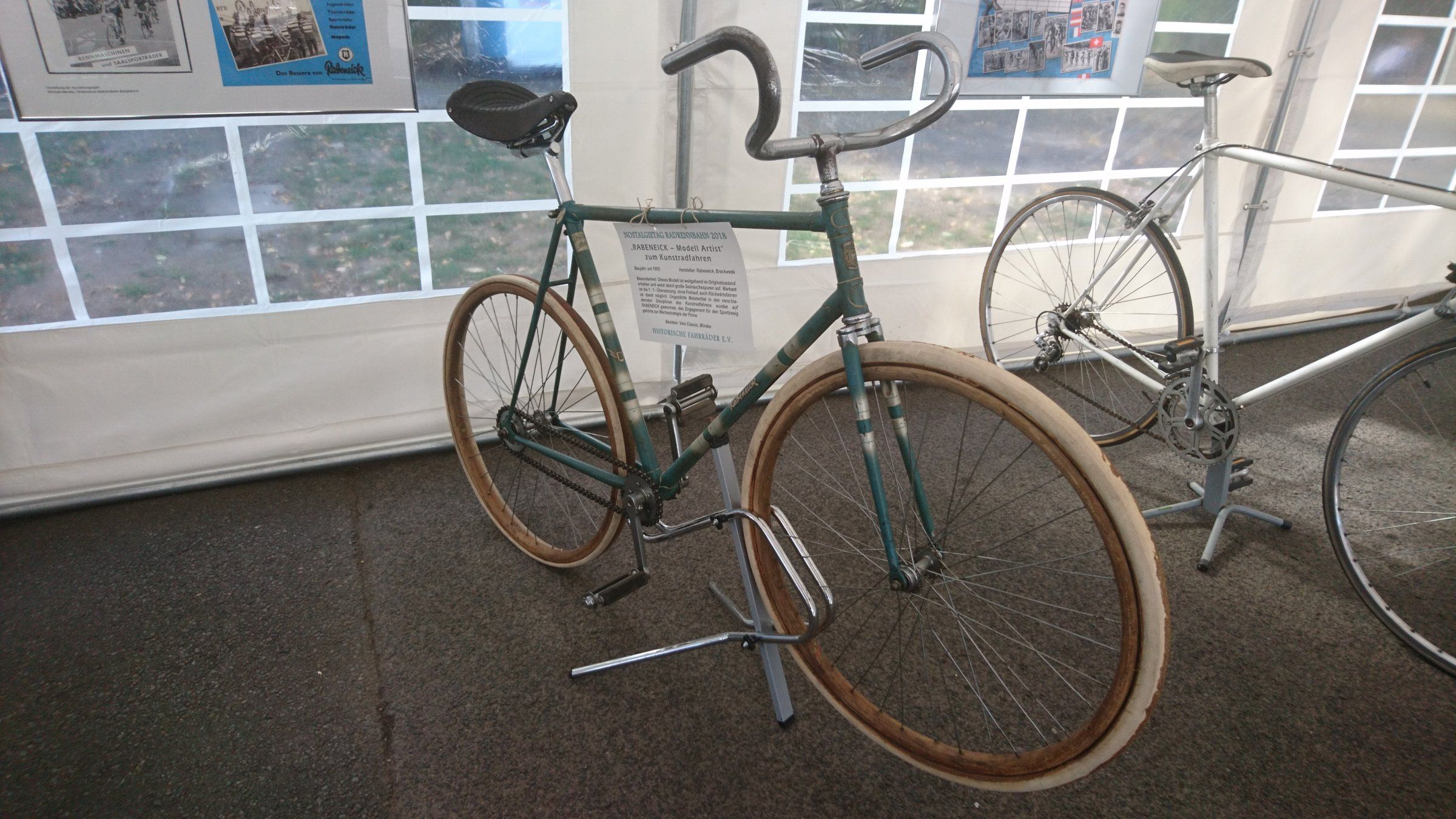

Passt hier bestimmt her. Diese beiden Schönheiten waren im letzten Jahr am Tag des Denkmals zu Gast an der Radrennbahn Bielefeld.
Anhang anzeigen 676821Anhang anzeigen 676822Anhang anzeigen 676823Anhang anzeigen 676824Anhang anzeigen 676825Anhang anzeigen 676826Anhang anzeigen 676827
Goil. Danke. So eines oder vielleicht sogar genau dieses wurde mir mal angeboten... und ich hab nein gesagt, weil ich mit einem Steher nichts anfangen konnte ...

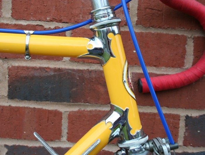

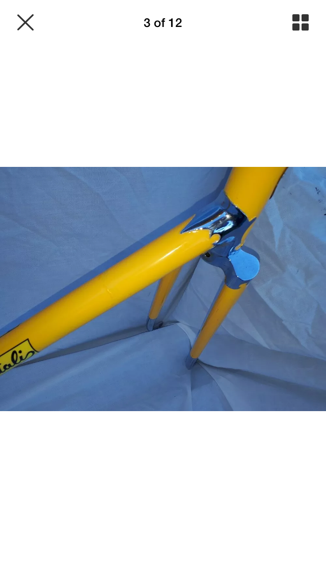

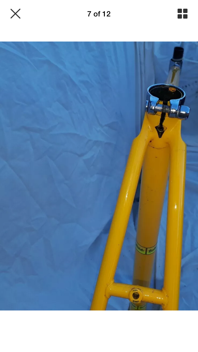

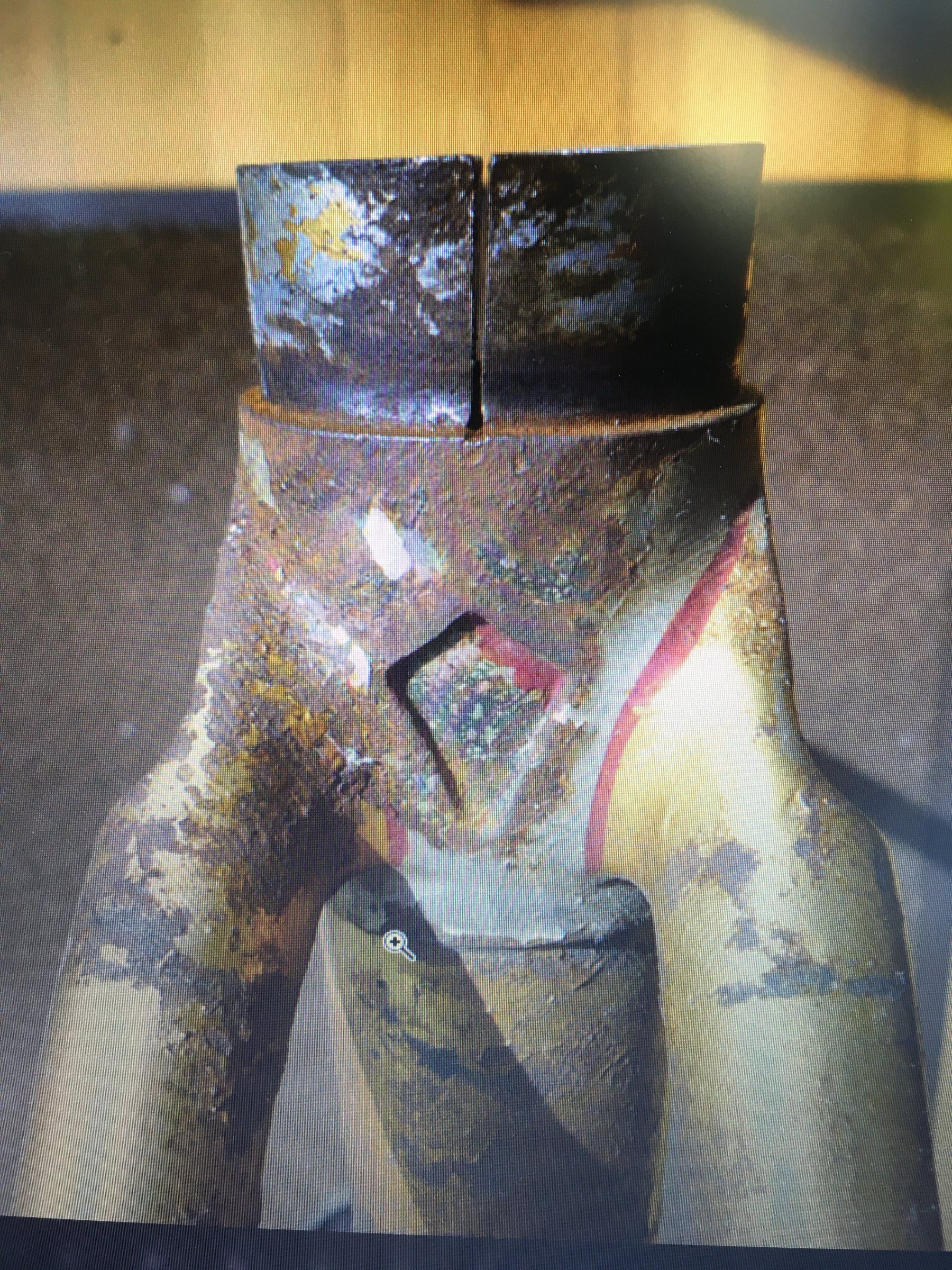

Moin Moin,
Ich möchte in diesem Thread gerne ein Rad zur Beurteilung stellen, welches als ein ‚Bartali‘ dargestellt wird. Mir sieht es aber eher nach einem umlackierten 120er aus. Merkmale: Bozzi-Muffen, die Kerbe in der Sattelmuffe, fehlende Rahmennummer.
Folgende Fragen hätte ich:
1) Hat Agrati genau diese Art Muffen in den frühen 50ern ausschließlich an Rabeneick geliefert?
2) Welche Innenlagerhülse hat Rabeneick am 120er verbaut: englisch wie zB bei Bauer oder italienisch?
3) Wo befanden sich beim 120er die Rahmennummer und die Libellula-Prägung?
Es würde mir total helfen, wenn ich fachkundige Meinungen und fundierte Hinweise bekommen könnte.
Tausend Dank !!
Detlef

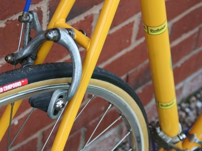

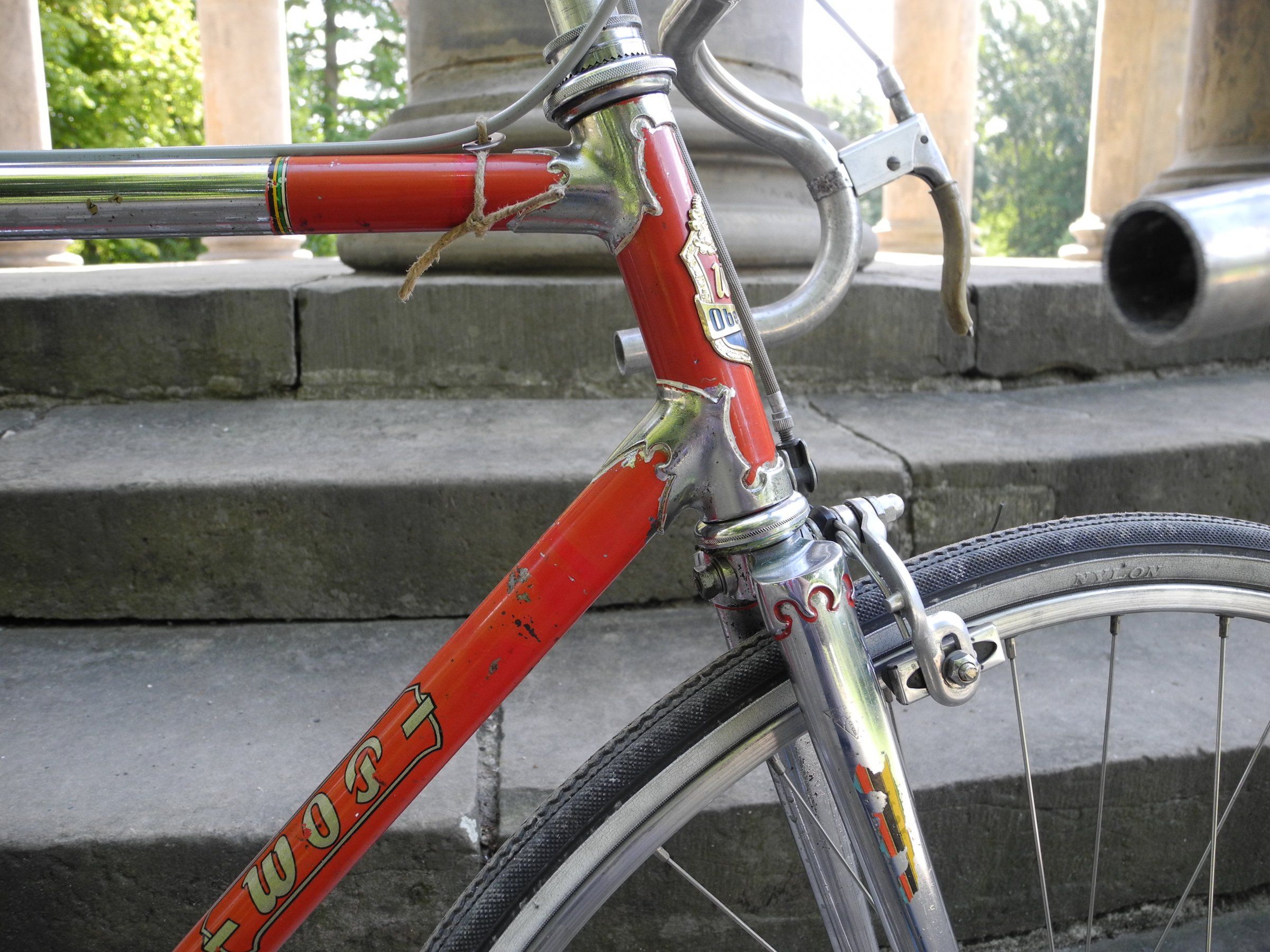

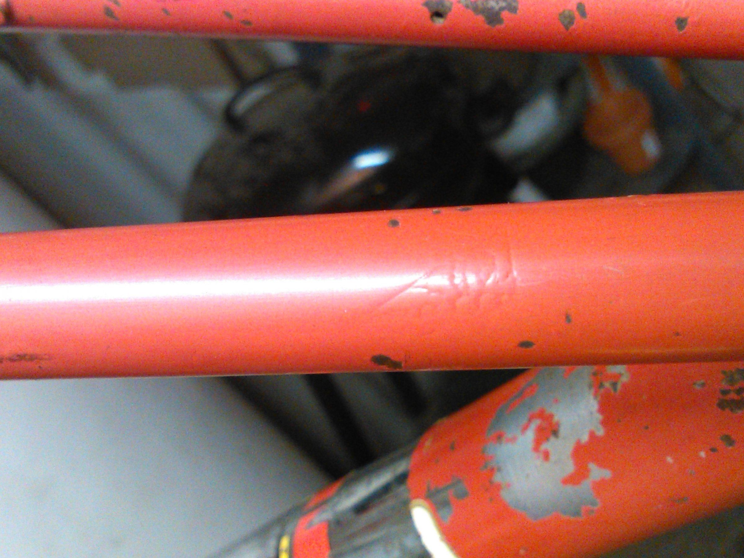

Die Rahmennummer ist bei meinem unterm Tretlager.
Die Libelle sollte am deutlichsten an der Gabelseite unter der Krone zu sehen sein.
Angeblich ist jedes Rohr geprägt aber an der Sattelstrebe habe ich auch eine.
Deine Strebe für die hintere Bremse sieht anders aus aber ich bin mir da nicht sicher. Meins ist ca 1960 und wenn es ein Rabe ist dann ist deins älter. Klemmung mit Schelle.

Hallö Detlef!
Ein schön Rad. Die Rahmennummer steht interesse dem Trettlager. Wenn ich mich rechts erinnere 68mm breit und BSA. Bilder eines Modell Campagnolo Rahmen, BJ 1957-58 kann ich gern machen. Dauert bei mir nur immer etwas. LG
Agrati Ziermuffen

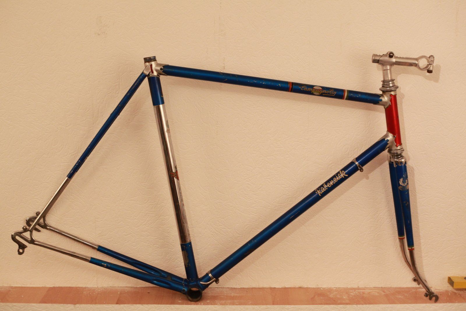

Ach siehste, Du warst schneller :)
ich war nochmal schnell im Keller und in der Einfahrt. Älteres Modell 120. noch ohne Chrome an den Muffen und an der Modell Campagnolo Penderole.
Leider war es schon recht dunkel draussen und ich habe die Scharfstellung erst drinnen kontrolliert... ein fehler :(

Super, vielen Dank für Eure Beiträge bisher und auch die Bilder. Sicher wirdves schwer sein eine Quelle zu finden die besagt, dass diese Muffen in den 50ern exklusiv an Rabeneick gingen. Halte ich auch eher für sehr unwahrscheinlich bei den kleinen Stückzahlen beim 120er. Und beim späteren Modell mit der Klemme vor dem Sattel waren die Muffen auch schon anders.
Deshalb denke ich, das deutlichste Unterscheidungsmerkmal dürfte die Tretlagerschale sein. Beim ‚Bartali‘ ist sie Italienisch. Wenn mir also einige Mitglieder bestätigen könnten, dass ihr frühes 120er eine englische Schale hat, dann ist das Bartali jedenfalls kein Rabe.

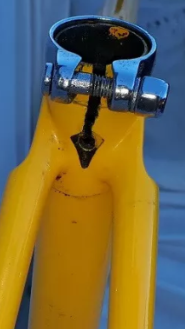

Anbei noch ein Foto vom Bremssteg. .
Das Bartali ist tatsächlich sehr sehr sehr änlich dem Rabeneick. Muffen, Rohrsatz, Geometrie. Gibt es noch weitere Infos zu Barteli? Das Rabeneick Campagnolo war ja ein astreiner Italiener... aus Brackwede ;)
Hier nochmal mein Rahmen mit mehr Schärft und Details zum Bremssteg bei meinem anderen Modell 120. Niedrige Rahmennummer, viel Patina, moderne Teile ;)
