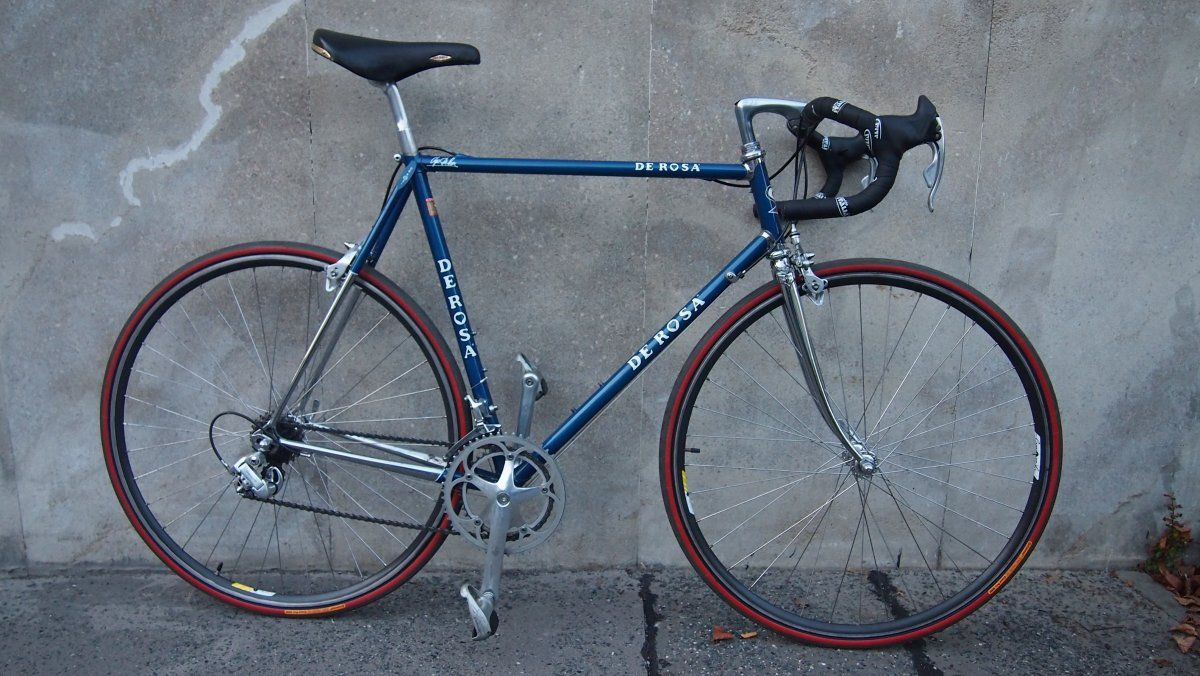

Das Rahmenset ist schön und die Panto Bremsgriffe und der Vorbau passen richtig gut.
Die Stütze ist zu jung, die Victory von 1985 hatte diese Banderole noch nicht und die etwas spätere Chorus auch nicht.
Ich verstehe auch nicht warum Du da unbedingt die ollen Deltas dran schrauben willst, die Kombination mit den alten SR Bremsgriffen wäre doch keiner ernsthaft gefahren. Die Kurbeln, die Stütze, das Schaltwerk und der Steuersatz passen irgendwie auch gar nicht.
Ich würde den Aufbau an Bremsgriffen und Vorbau ausrichten, d.h. Super Record, dieser Mix wird dem schönen Rahmen IMO nicht gerecht.
Oder Du gehst halt ganz auf erste Generation C-Record und baust das Rad von den Deltas und den Schalthebeln her auf.
Wäre aber schade wegen der hübschen Panto Teile.
Siehe Signatur: Kettenblatt für Chorus oder C-Record Kurbelsatz mit De Rosa Panto | 8-fach Chorus oder C-Record Schaltwerk :cool:
Der Rahmen ist mit aller Sicherheit von 1986. Insofern wäre er also prädestiniert für Croce d´Aune, C-Record oder frühe Chorus.
Diese Gruppen könnte man stilistisch mixen, da passen aber die Bremshebel und der Vorbau nicht zu. Außerdem baut der 600ex Steuersatz ziemlich tief, kann gut sein, dass ein C-Record/CdA/Chorus Steuersatz nicht passt. S/N Record sollte aber passen.

Natürlich muss man nicht gruppenrein aufbauen aber die Teile sollten eben technisch und stilistisch zueinander passen. Wobei letzteres natürlich auch immer Geschmacksache ist:). Cobaltos oder Super Record Bremsen wurden ja bekanntlich auch mit C-Record Gruppen gemixt (s.o. Katalogbild 1986), das war dann eben ein Kompromiss zwischen Funktion und Stil. Hat besser funktioniert aber nicht zum Aero Stil der Gruppe gepasst.

An dem von Dir gezeigten Aufbau ist der Vorbau falsch/ zu neu und der Turbo geht gar nicht und keine Aero-Stütze :p

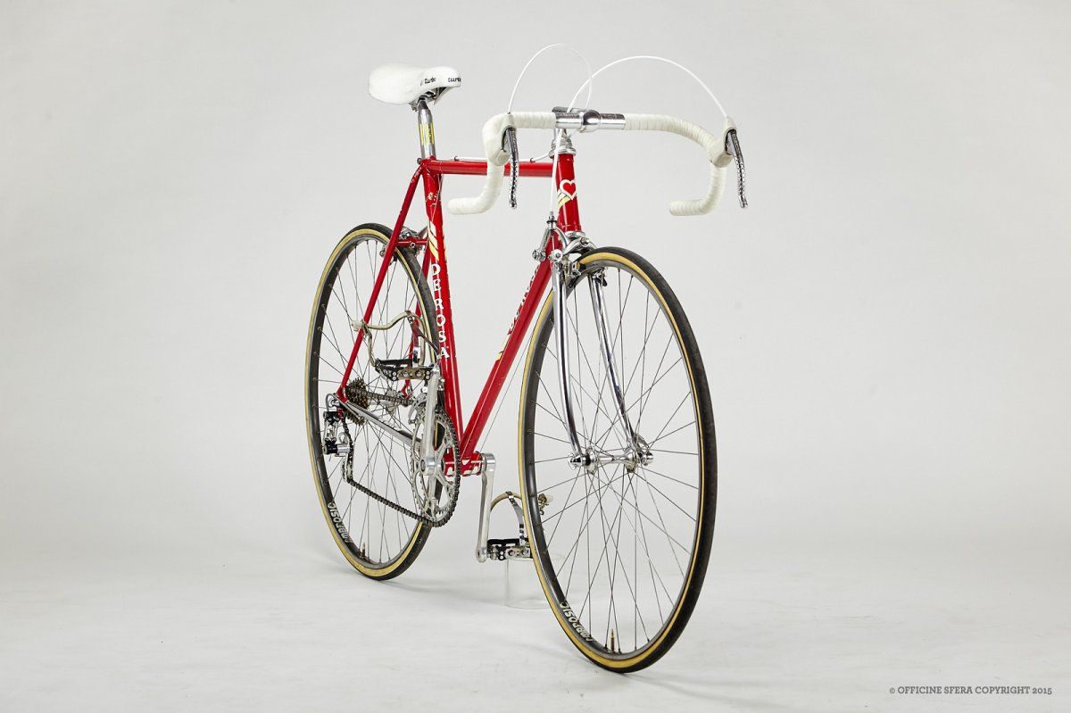

Aerostütze und SR geht gar nicht. An einem 86er Rahmen sehen Teile aus den 90ern vielleicht nicht so überzeugend aus. Wenn, dann aber durchgehend.

Croce d´Aune gab´s ab 1987, C-Record ab ca. 1986, die erste Chorus ab 1988; die erste Aero Stütze kam aber doch bereits mit der Corsa Record aka C-Record - also 1986 - oder etwa nicht?
