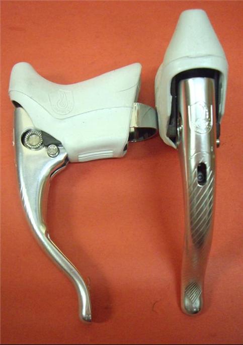

Die erste Generation Delta wurde aus bekannten Gründen durch die alternativen Cobaltos ersetzt.
Die Cobaltos durfte man sogar mit den eigentlich für die ersten Deltas gedachten Bremshebel fahren oder
auch mit den Super Record Bremshebeln und die durfte man aber auch mit den Super Record V2 Bremsen
kombinieren und dazu C-Record fahren. Klar soweit:D?

Ach so: die C-Record 1. Gen hatte ebenso wie die Croce d´Aune bereits ab Einführung wohl Deltas. Bei den Delta Bremsen habe ich bislang drei verschiedene Ausführungeng gesehen. Die Chorus 1. Gen. dagegen führte die Monoplaner ein.
