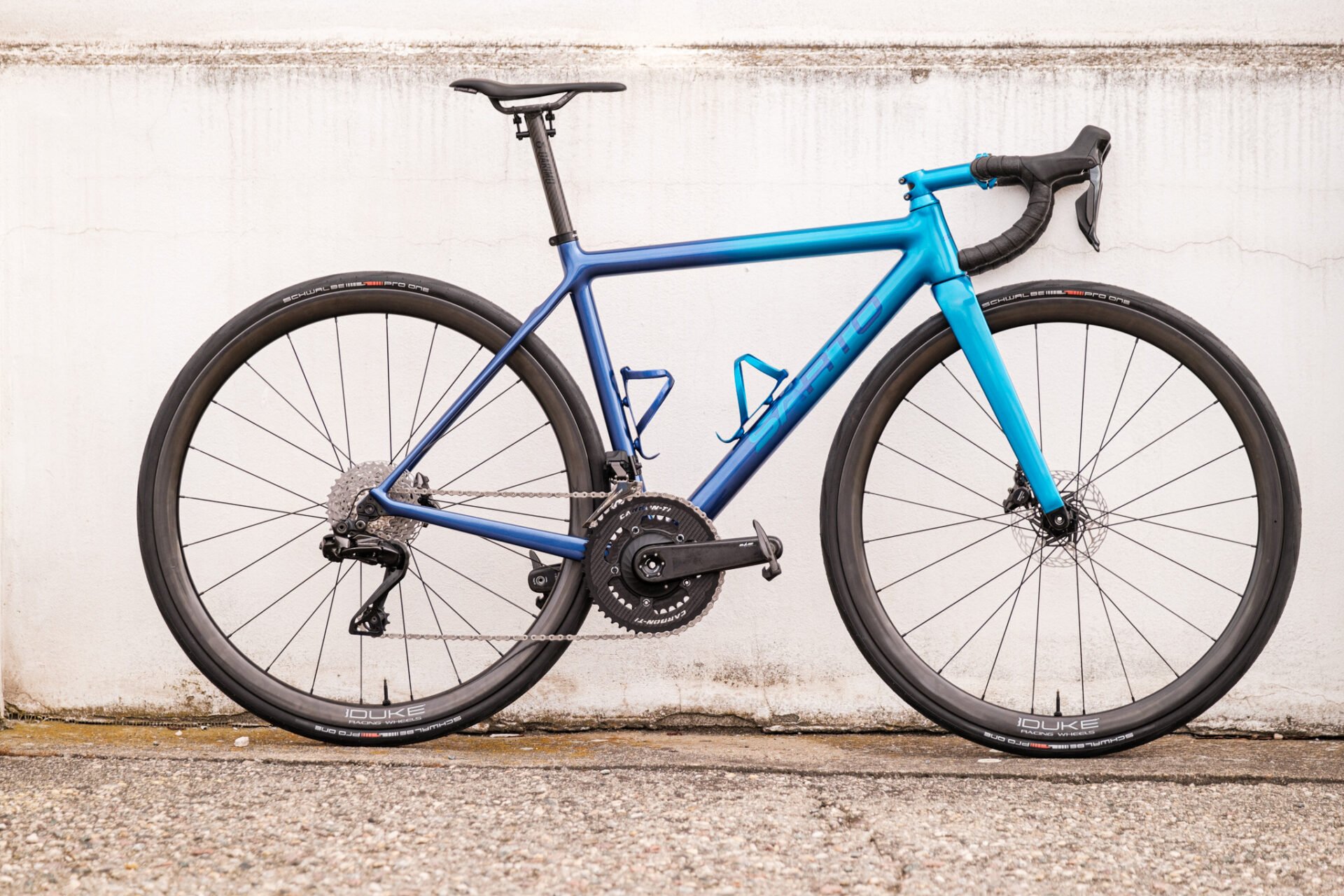

hier mal ein Beispiel, was Custom aus der Rubrik Traumrad möglich ist:
6,4kg incl. DuraAce-Pedale und Flaschenhaltern.
Kosten auch nicht mehr als das teuerste Bike mit China-Rahmen in diesem "Test" ist aber von der Geo bis zum Lack alles Custom, handmade in Italien auf Bestellung.
letzte Woche haben wir ein FiftyOne Sika mit 5,9kg incl. Look Keo Pedalen und Flanschenhaltern ausgeliefert.
So leichte Bikes zu bauen ist also nicht das große Problem solange der Fahrer ein Brummer ist und das Budget stimmt.
Gruss, Felix
