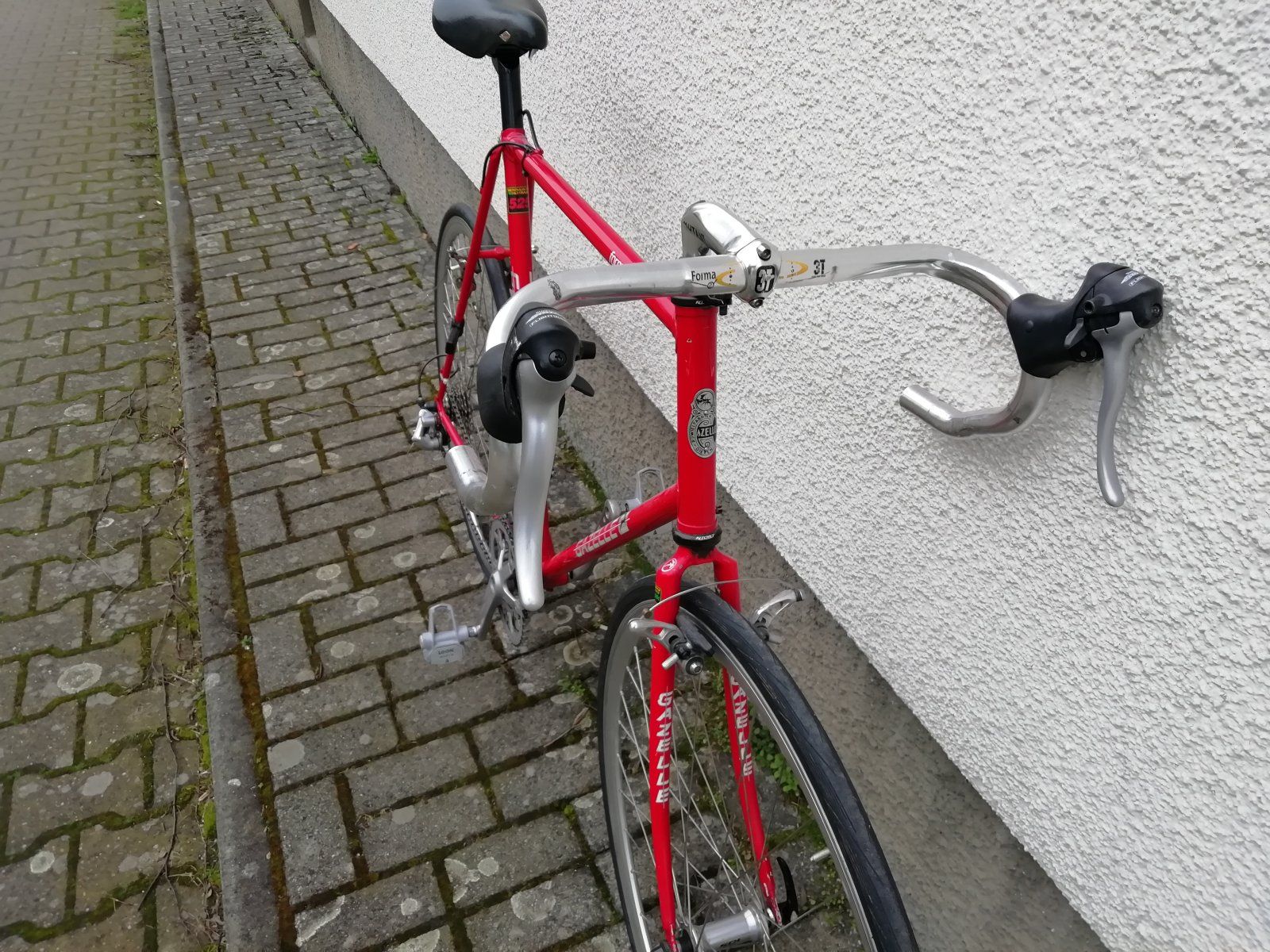

Jetzt mal ein paar Fotos vom Straßencrosser.
Hinten ist jetzt eine 8fach Kassette mit 11-28 montiert. Die Reifen haben nur noch 25 mm. Bei 28 mm streift es hinten an der Kettenstrebe. Keine Ahung warum da so wenig Platz ist. Ansonsten würden deutlich breitere Reifen passen.

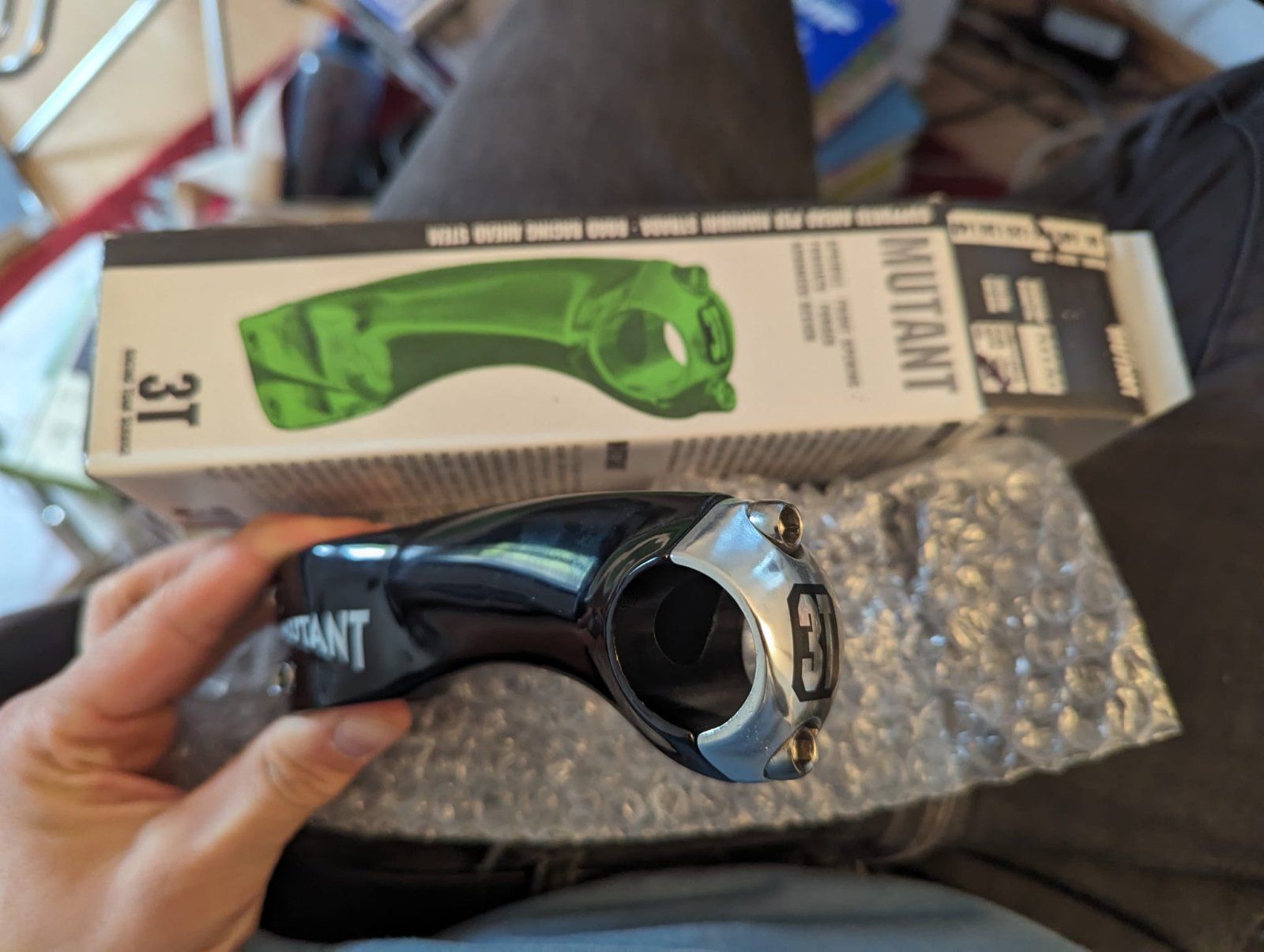

Da isser wieder, der allseits beliebte Mutant Vorbau. Ich kanns einfach nicht lassen.

Also ich find den Mutant super! 😂

Viel Spaß bei der Probefahrt. Das mit den geringen Reifenfreiheit ist tatsächlich seltsam und etwas schade
Ist halt kein "echter" Crosser. Man könnte aber DIY-Mäßig etwas die Streben eindrücken um so etwas Platz zu schaffen!
Also ich find den Mutant super! 😂 Anhang anzeigen 1424835
Laut Gazelle ist das eigentlich ein Crosser. Das ist ja das seltsame. In der Rahmenkonstellation gab es das Rad so allerdings nur 1990. 1989 war der Rahmen noch aus Reynolds 501 und hatte etwas andere Anlötteile. Ab 1991 gab es das Hybrid statt das Cross. Das Hybrid hatte allerdings Anlötteile für Flaschenhalter, Gepäckträger und Schutzbleche und war als ATB ausgelegt.
Ich mag den Mutant. Hatte ich ja schon an mehreren Rädern, auch als A-Head und als Schaftvorbau.

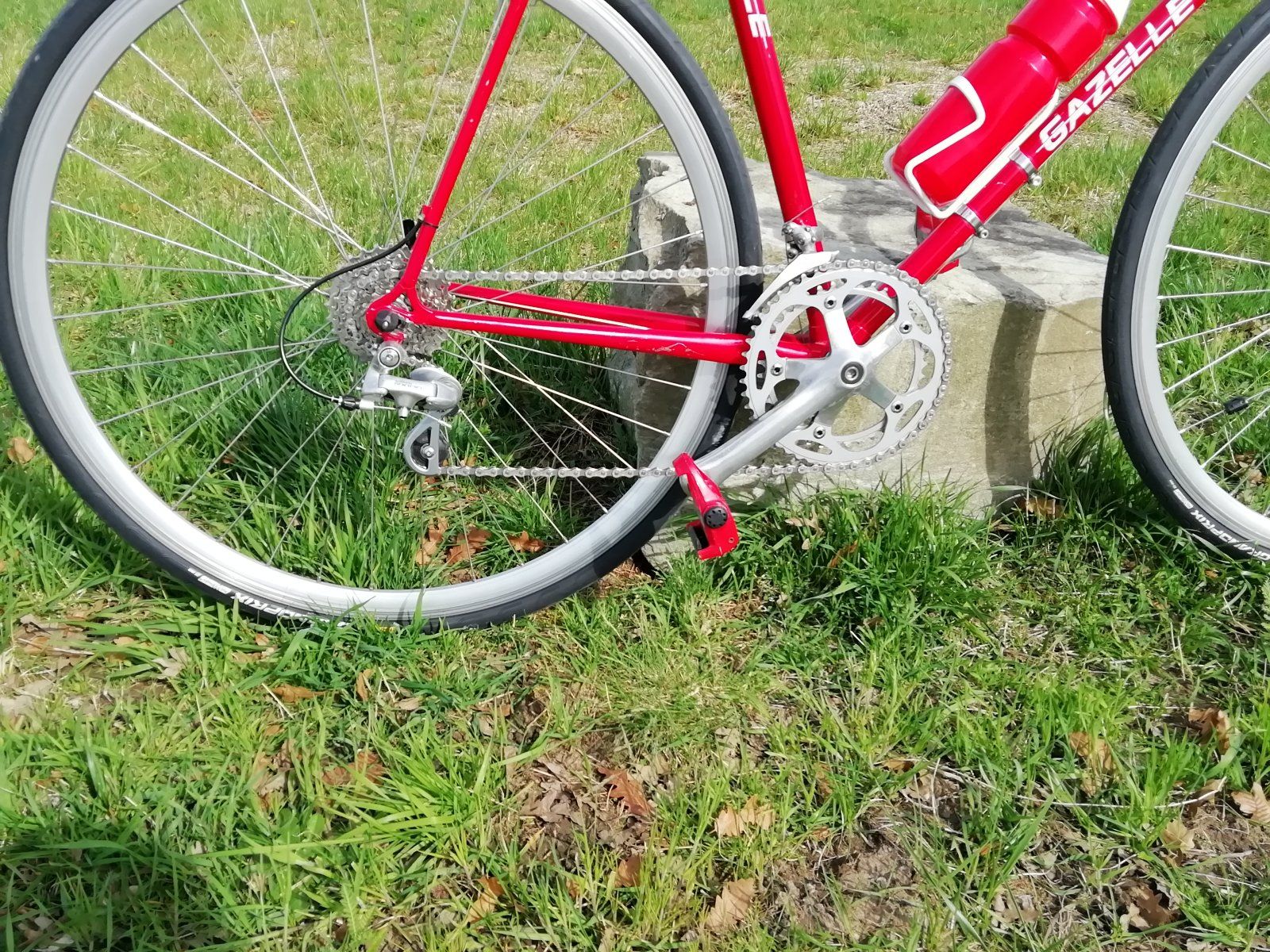

Die rote Gazelle Formula Streetcross ist Heute fertig geworden. Hab gerade eine kleine Fotofahrt gemacht.

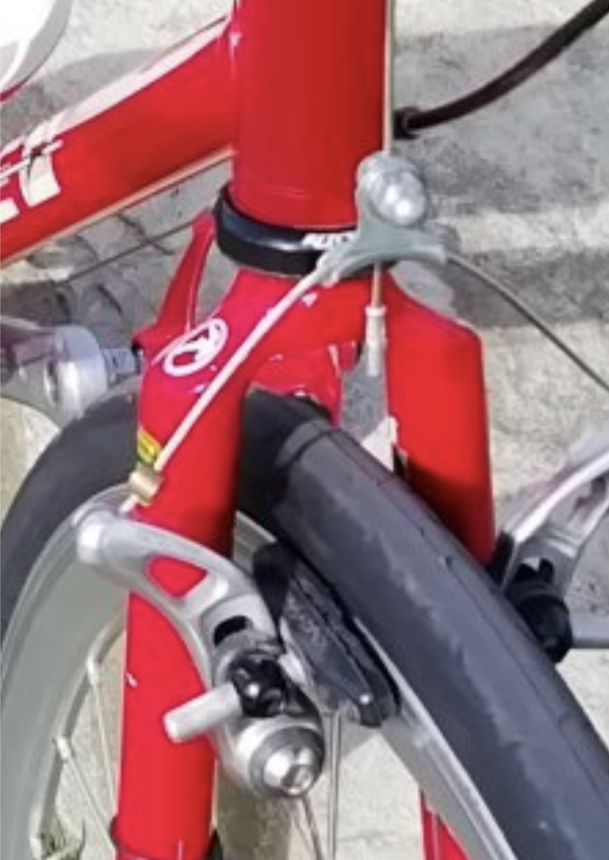

Eine Sache ändere ich vielleicht irgendwann noch. Die Cantileverbremsen könnte ich noch gegen Mini V-Bremsen ersetzen. Mal schauen. Und vielleicht montiere ich noch einen zweiten Flaschenhalter. Mal schauen. So fährt sich das Rad jedenfalls gut, wie ein ganz normaler Straßenrenner.
Auf die Felgen habe ich neue 25 mm Conti Grand Prix Reifen aufgezogen. Das sollen gute Trainingsreifen sein. Die Kurbel, das Schaltwerk und der Umwerfer sind Shimano RX 100. Die Naben der Laufräder sind Shimano Tiagra und 105. Die 8fach Kassette hat 12 bis 28 Zähne.
Die Low Profile Cantileverbremsen sind Shimano Deore LX.
Vorbau 3t Mutant, Lenker 3t Forma, STI 8fach Shimano Sora mit Daumenhebel. Lenkerband Fi:zik Superlight 2 mm, Radcomputer Sigma 8.12.

Die bremsen an sich Bombe, aber ich fürchte, deine Sockel sind dafür zu eng.
Für Mini-Vs vermutlich erst recht.
Thinline Beläge vielleicht?!
Die vorhandenen Cantis bremsen eigentlich ganz gut, aber die Zugführung am Lenker ist nicht ganz optimal. Deshalb würde ich gerne auf Mini V umbauen. Aber es könnte wirklich etwas eng werden. Obwohl die Low Profile eigentlich fast richtig stehen. Die waren quasi eine Vorstufe der V-Bremsen.
Such mal nach einem Kabelstopper, der noch weiter runter geht und lass den Zug unter dem LB auf dem letzten Stück nach hinten laufen. Dann wird das.
Auch die Querzüge würde ich noch etwas kürzen. Die Dreiecke sehen mir für diese Bremabauart noch etwas zu steil aus (man muss sie sich ja im gezogenen Zustand vorstellen).
Auch die Querzüge würde ich noch etwas kürzen. Die Dreiecke sehen mir für diese Bremabauart noch etwas zu steil aus (man muss sie sich ja im gezogenen zustand vorstellen).
Da ist sicher noch Optimierungsbedarf. Man muss schon sehr fest ziehen damit es ordentlich bremst. Im Unterlenker ist es etwas einfacher.
