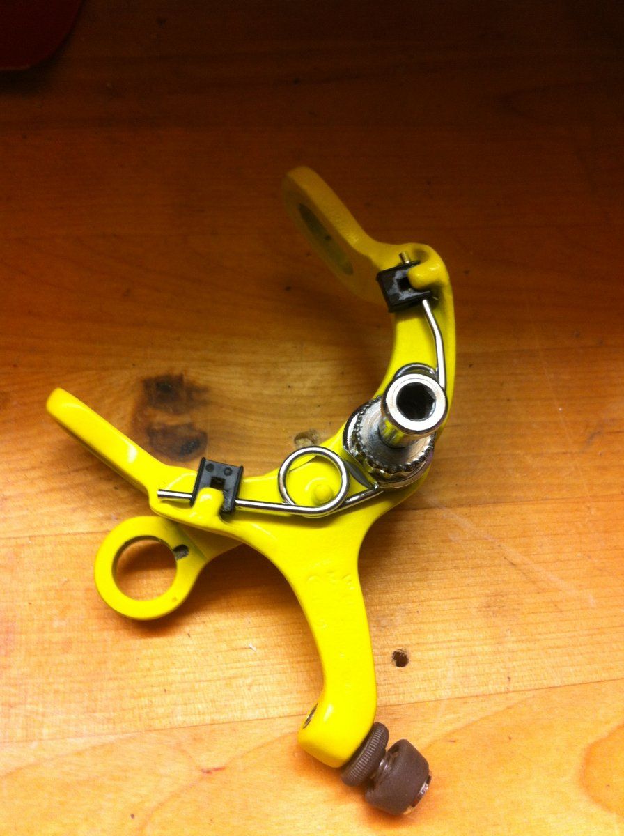

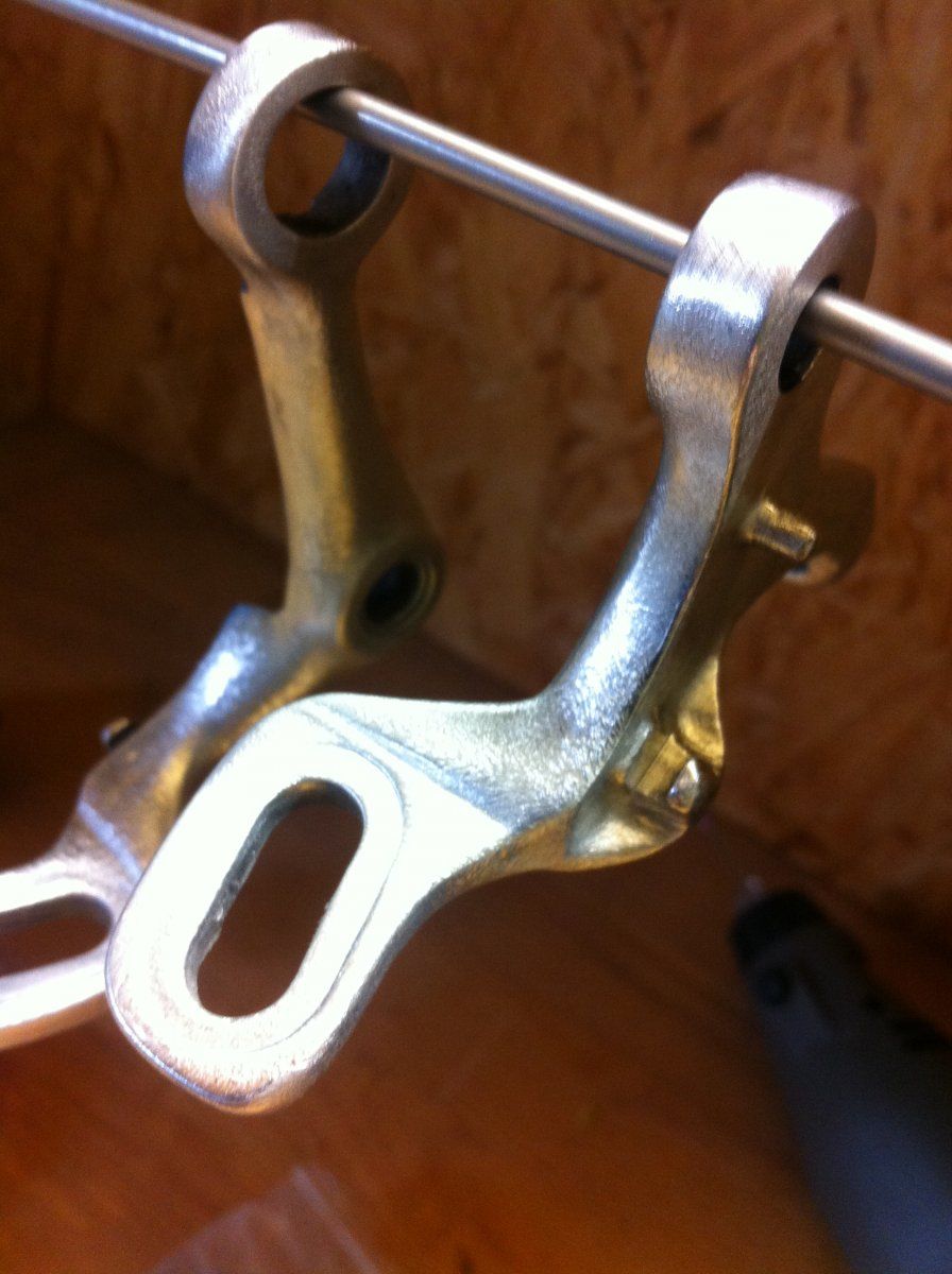

Sehr schöner thread - hat auch jemand Erfahrungen/Tricks, wenn nicht komplett neu gelackt wird, sondern nur ausgebessert ?
...habe mich mit der Spraydose zwar noch nicht an einem (ganzen) Rahmen versucht, aber zumindest mal eine Bremse gelackt - wollte das einfach ausprobieren und das 600er grau passt auch so garnicht zu dem Rahmen, an den die Bremse soll. Praxistest steht noch aus...
