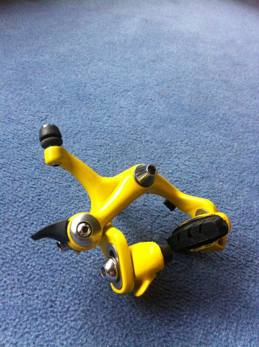

Die "spanische" Bremse wenn ich mich recht erinnere :D

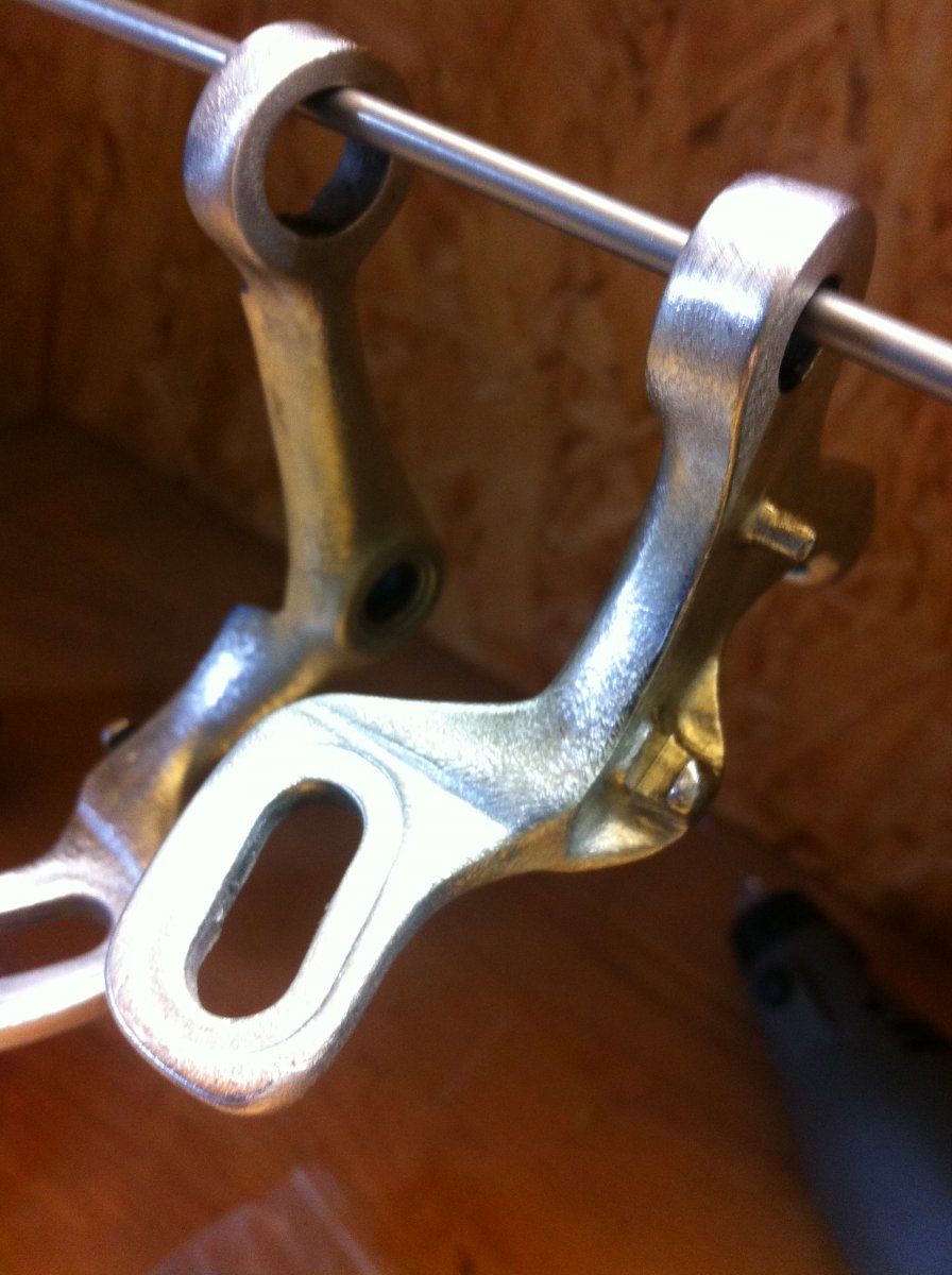

...ja, das ist das seltene Stück ;) Allerdings habe ich die erste gelbschicht nochmal runtergeschliffen und das alu grundiert, damit das auch hält - bin gespannt, ob das praxistauglich ist....

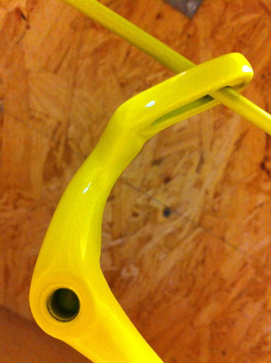

Die Oberfläche ist wrinkle finish oder unbeabsichtigt? zu kalt? zu weit weg beim lackieren? Man ist der Tatort öde

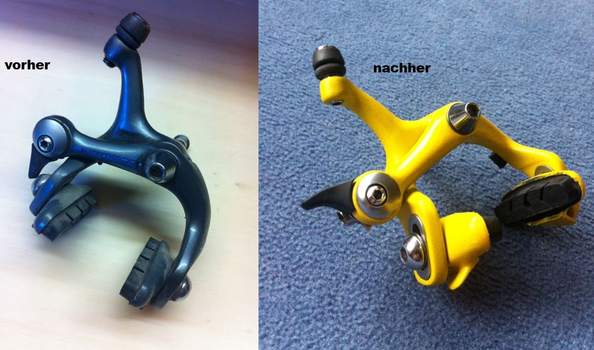

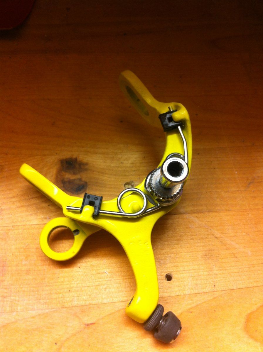

...habe mich mit der Spraydose zwar noch nicht an einem (ganzen) Rahmen versucht, aber zumindest mal eine Bremse gelackt - wollte das einfach ausprobieren und das 600er grau passt auch so garnicht zu dem Rahmen, an den die Bremse soll. Praxistest steht noch aus...
