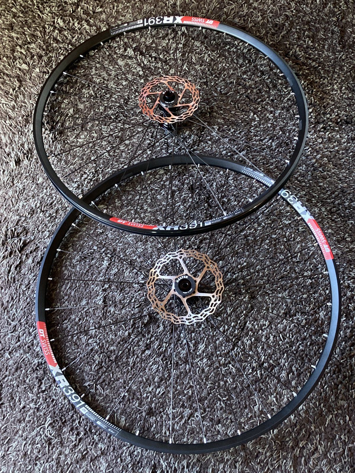

Hallo, ich mal eine Frage zum hier diskutierten Thema Felgenbreite. Ist eigentlich ein Unterschied "spürbar" zwischen Maulweite 20mm und 22mm?
Ich fahre auf dem Winterrad einen Conti GP 5000 32mm auf DT Swiss * ER 1600 (Maulweite 20mm) und überlege, ob ich auf DT Swiss * CR 1600 (22mm) wechsle. Im Winter kommt man ja immer auf Bastelideen :-)
XR391
Ich fahre auf dem Winterrad einen Conti GP 5000 32mm auf DT Swiss * ER 1600 (Maulweite 20mm) und überlege, ob ich auf DT Swiss * CR 1600 (22mm) wechsle. Im Winter kommt man ja immer auf Bastelideen :)
Nur wegen den 2mm brauchst du dir keinen neuen LRS zu kaufen.
Wenn du dir einen neuen LRS kaufst, achte auf eine größere Maulweite für deine breiten Rennradreifen.
Gruss, Felix
