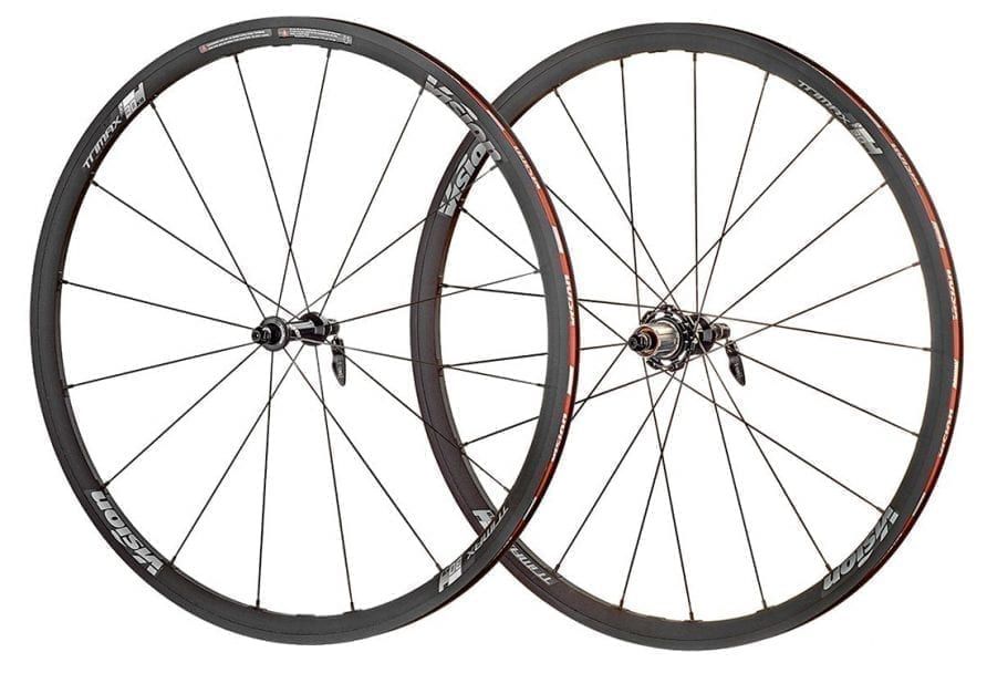

Die Kaufentscheidung ist ja schon gefallen aber ich wollte trotzdem noch die Vision TriMax 30 KB mit aufführen. Seit 5 Jahren, problem- und nahezu wartungslos am leichten Alueimer im Einsatz. Bremsflanke immer noch schwarz.
