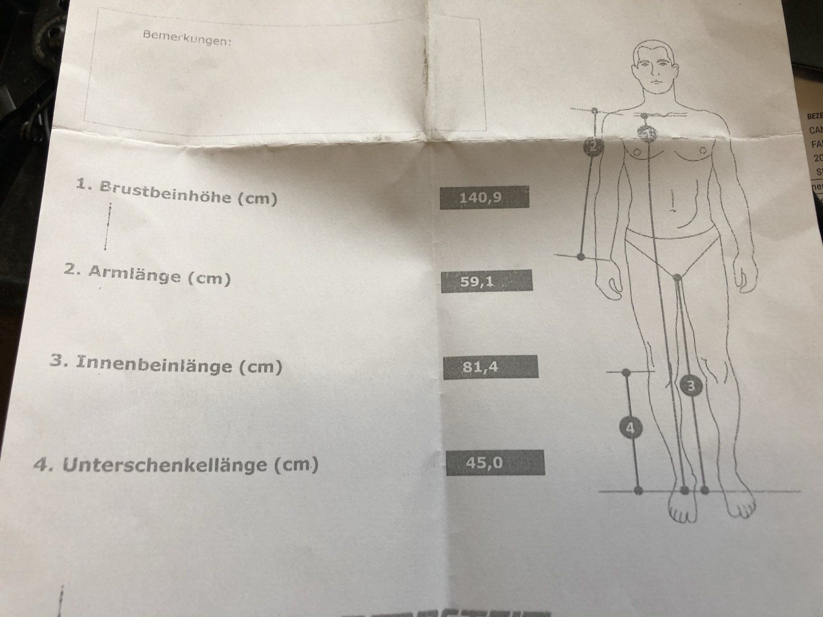

Sitzhöhe.. miss doch echt mal eben Deine Schrittlänge mit nem Buch bis zum Anschlag hoch. Dann miss mal die Sitzhöhe, aber mal etwas anders als üblich (weil hier die Kurbellänge mit einfließt): Pedal ganz runter, so weit weg vom Sattel wie's geht, das kann auch etwas aus der Senkrechten raus nach vorn sein. Dann von der "Pedalplatte" mal nach zur Oberkante Sattel messen, dort wo sich die Sitzkochen reindrücken. Die Strecke sollten Pi mal Daumen 107% sein. Manche gehen auch auf 105, ich bin bei 106, manche auf 109.. aber nur dass man mal ne grobe Richtung hat, und es nicht 103 oder 112% sind.
Die Sitzhöhe und Satteleinstellung werde ich auch noch angehen, wollte erstmal nur an der Überhöhung arbeiten um die Auswirkungen zu spüren.
