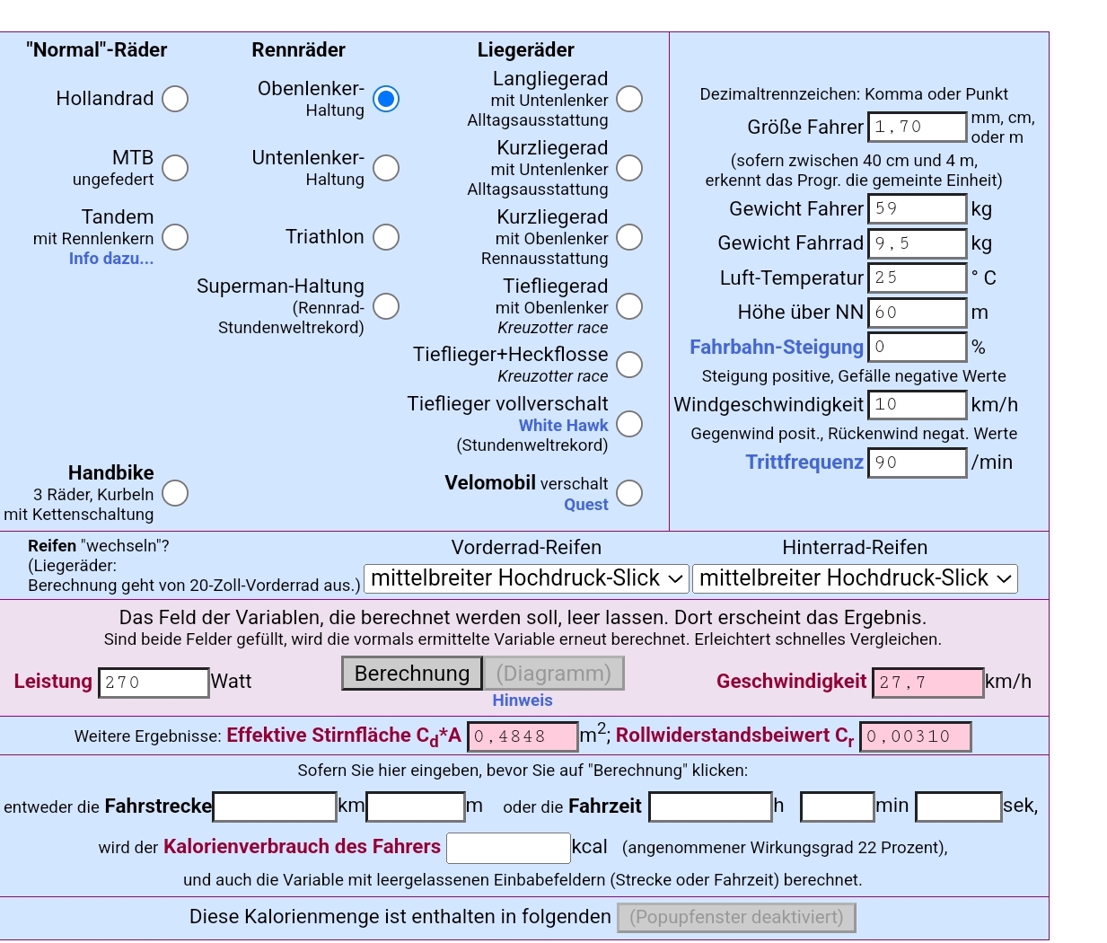

Habe jetzt Screenshots gemacht, einmal mit "schmale Rennreifen", einmal "Hochdruck-Slicks" (fahre 32er Bontrager). Da kommen jetzt für nen knapp 28er-Schnutt immernoch 270 Watt raus:

Um Gottes Willen, setz den Wind auf Null, das ist der Fehler! 🫣
10 kmh Dauerwind ist schon straff, und eigentlich nur für die Berechnung reiner oneway-Gegenwind-Zeitfahren relevant!
Ok, jetzt kommt es rechnerisch besser hin:
Den Rest des Fasses, dass ich recht oft mit Gegenwind >10 km/h fahre (denn: das gibt's ja durchaus in unseren Trainingsrevieren) spar' ich dann mal aus 😁
