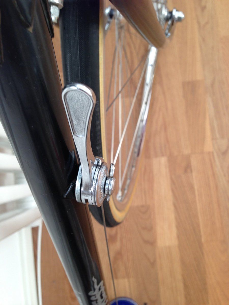

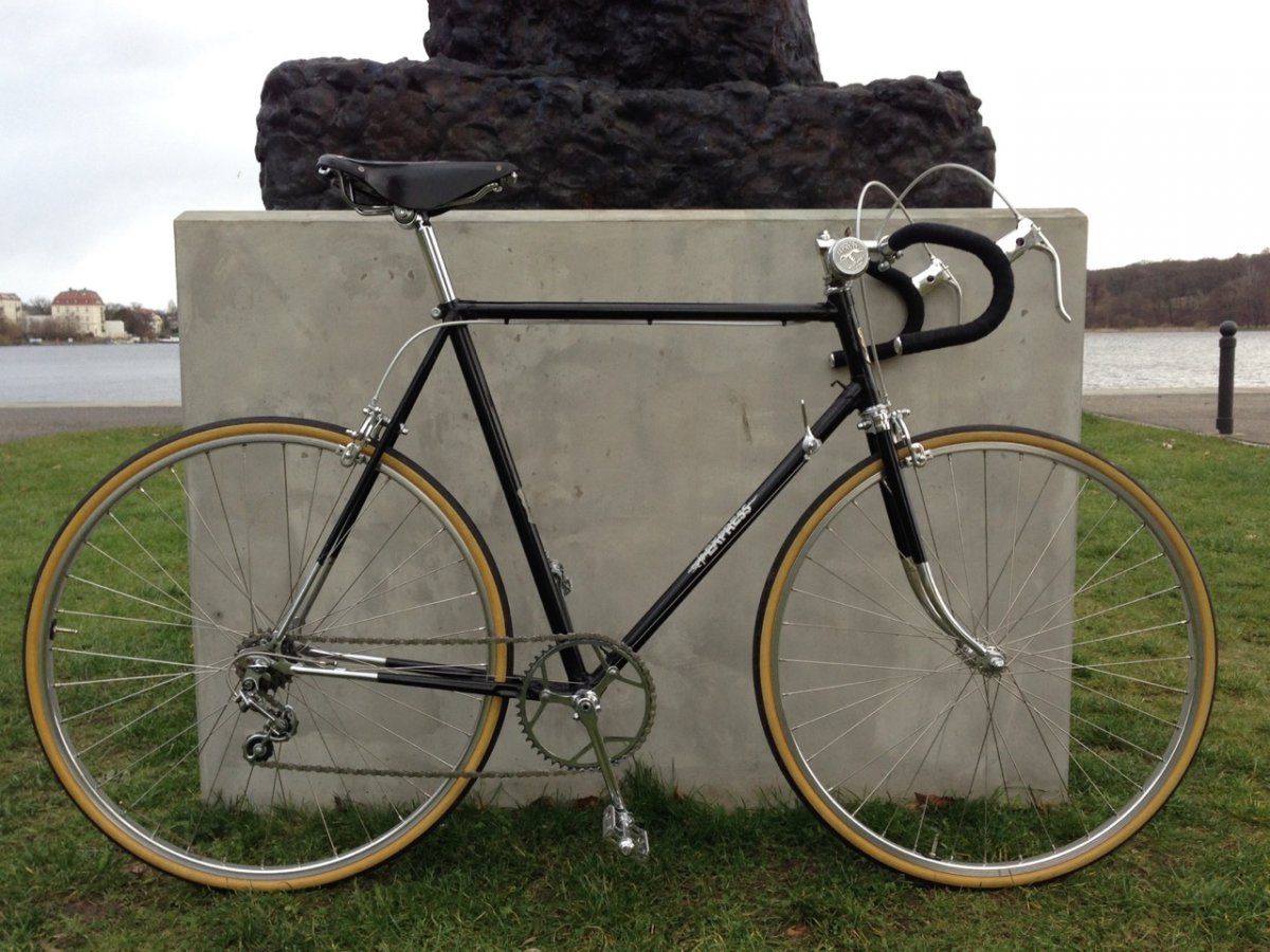

Mein Express Rennrad, der Ausgangspunkt dieses Themas, hat mittlerweile eine kleine Metamorphose erfahren.
Ich habe daraus wieder ein Rennrad gemacht.
Soweit ist alles fertig, bis auf eine kleine Feststellschraube für den Schalthebel.
Die Schraube des Huret Schalthebels läßt sich nur einige Umdrehungen in den Sockel schrauben, so habe ich sie gekürzt.
Aber das ist auf Dauer keine Lösung. Außerdem bleibt der Schalthebel nicht in der gewählten Stellung stehen.
Gewählt habe ich Variante 1 mit den vier Unterlegscheiben.
Vielleicht habe ich die Einzelteile des Schalthebels auch verkehrt montiert oder es fehlen Teile.
Wer kann mir einen Tipp geben und mit einer passenden Schraube aushelfen?

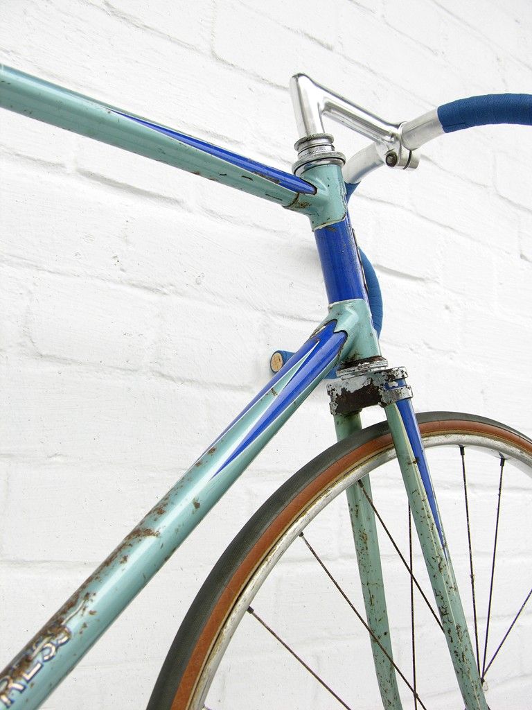

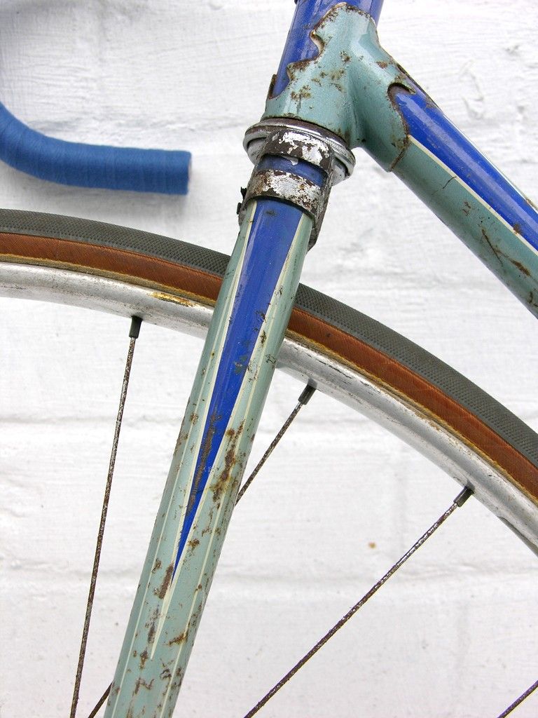

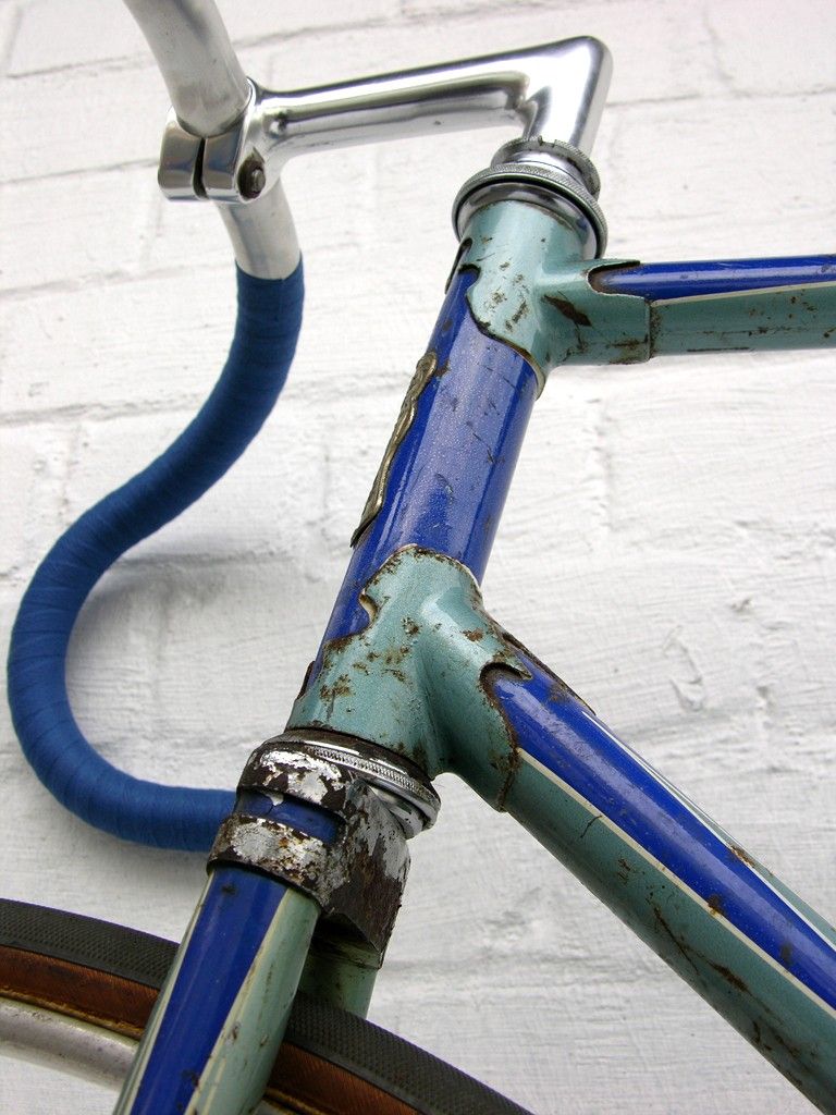

... wow, sehr schick ... und noch dazu Berufsfahrermodell und dann auch noch für die Bahn ... Glückwunsch
Ich würde ausbessern und konservieren.
Faliero, ich will haben
Ich komme noch einmal zurück zu meiner Frage:
Hat jemand vielleicht eine Feststellschraube mit dem kleinen Bügel, wie auf den Photos abgebildet, in seinen Fundus.
Vielleicht findest sich noch eine solche Feststellschraube im Fundus.
Ich würde mich freuen. Das Provisorium hält, aber wie lange.

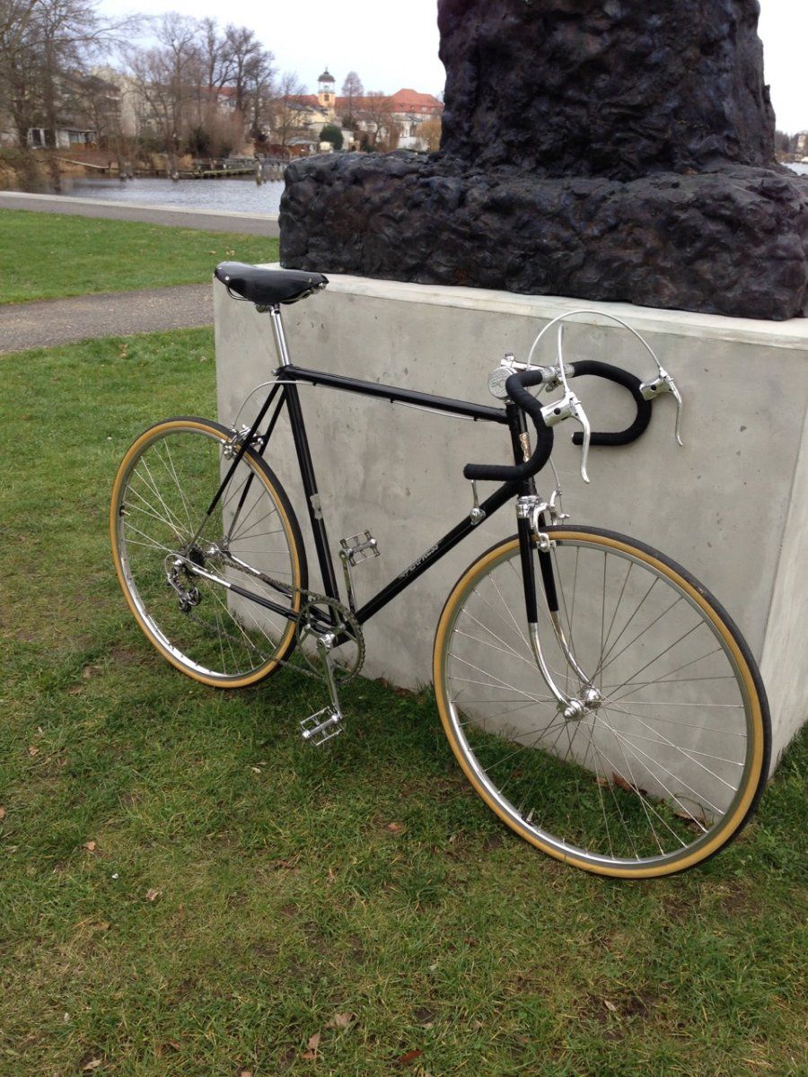

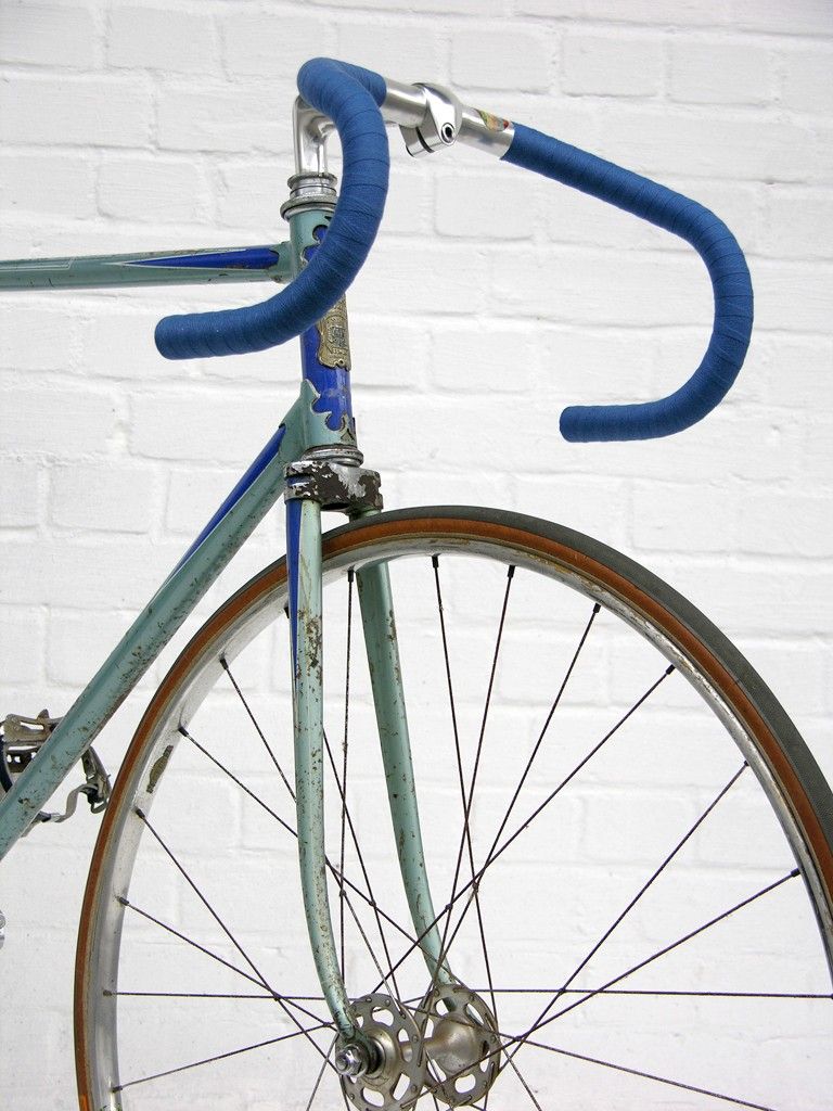

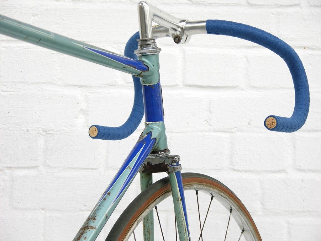

Der Um- beziehungsweise Rückbau zum Rennrad war getrieben durch die Rahmengeometrie.
Der Abstand zwischen einem klassischen Lenker (siehe Anfang dieses Forums) und der Sitzposition war bei meiner Größe einfach zu kurz.
Als Rennrad fährt es sich perfekt.
Und so sieht das Rad nun aus.
Der Sattel ist ein B17 Sprinter aus den siebziger Jahren.
Beim Lenker wollte ich keine Kompromisse eingehen und habe deshalb einen neuen Nitto B-176 verbaut.
Ein klassischer Flaschenhalter von T.A. mit Schelle wird noch angebaut und dann können größere Ausfahrten beginnen.

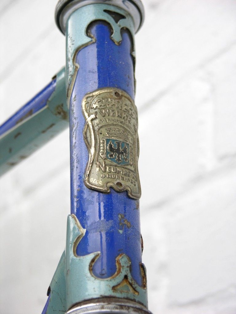

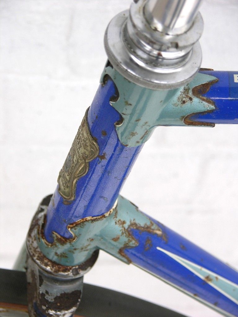

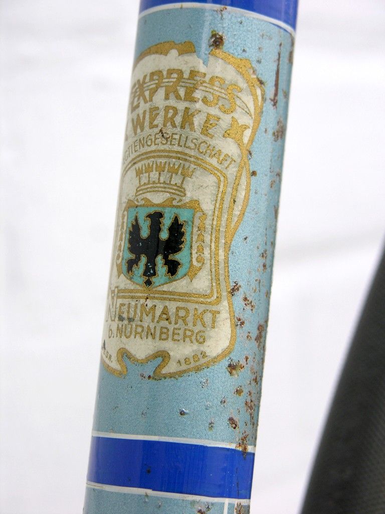

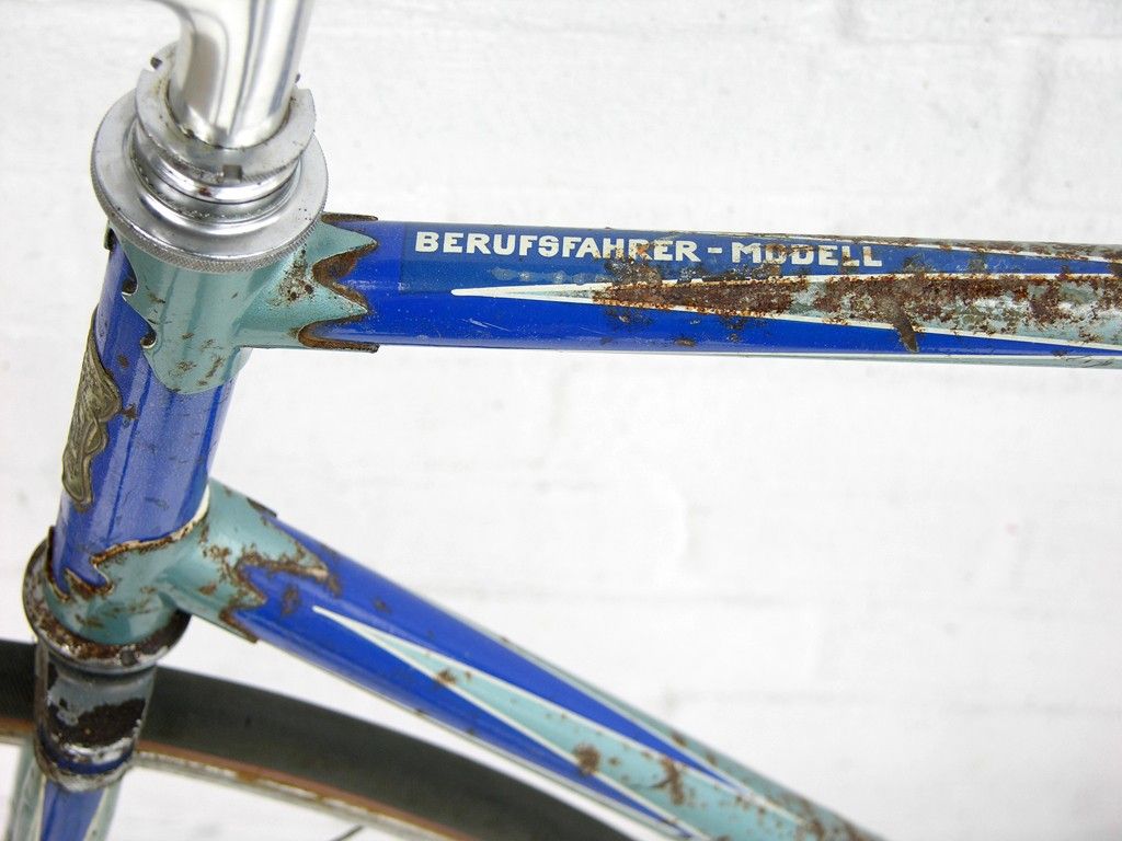

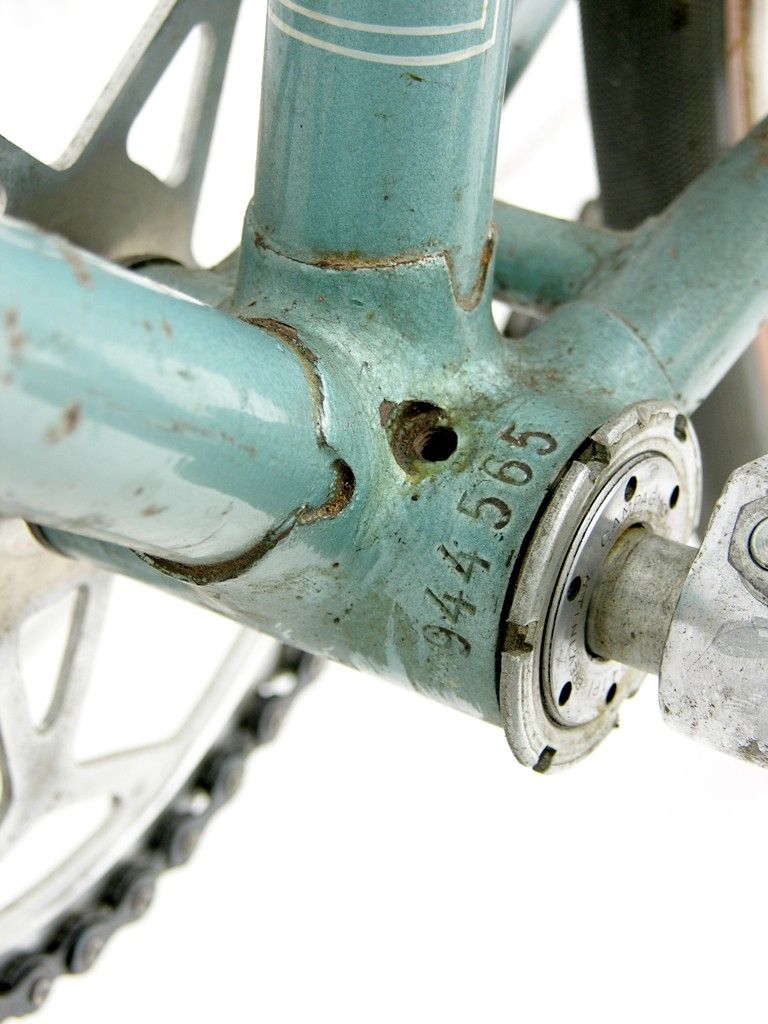

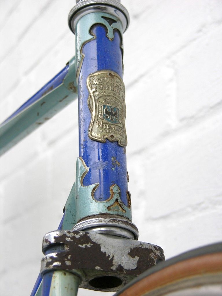

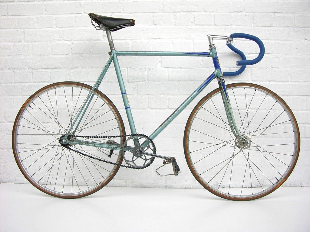

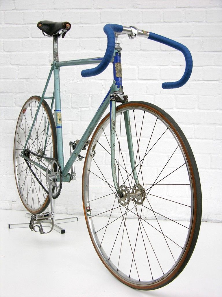

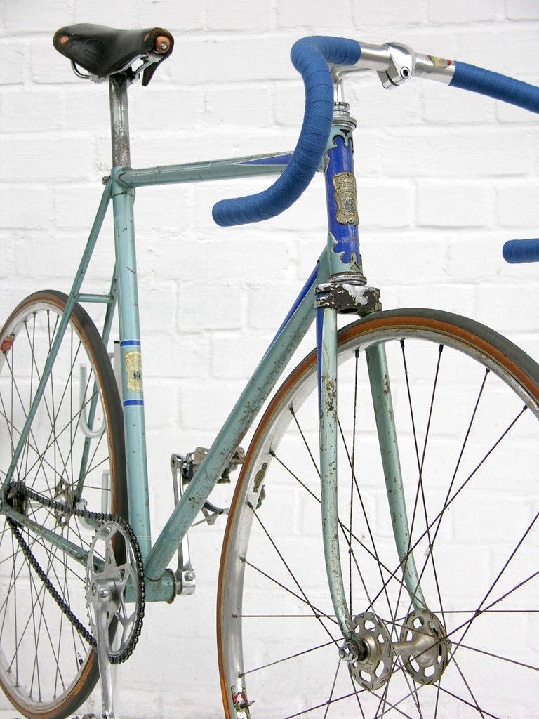

Hier noch einmal ein wenig Feedback zu Datierungen. Ich habe ja zwei Berufsfahrer-Modelle, je eins für Straße und Bahn. Bei beiden habe ich die Rahmennummern mit dem pdf bei Tilman Wagenknecht verglichen und festgestellt, dass alles passt: Das Bahnrad muss aus 1953 sein, Rahmennummer 944xxx. Das Straßenmodell aus ca. 1950, Rahmennummer 897xxx. Das passt also soweit. Interessant und wusste ich auch noch nicht: Das Baudatum des Rahmens, zumindest der Gabel, ist am Gabelschaft eingeschlagen. Und damit stimmts komplett! Gute Nacht.
