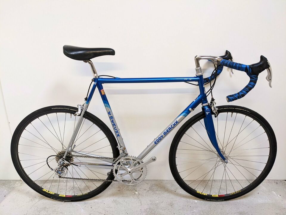

So hier mal ein Bild vom Objekt der Begierde :) , die Kurbel ist noch eine DA soll aber noch in SNS getauscht werden.
Sehr sehr schönes Rad - die SNS passt - auch zeilich, perfekt. Für mich gehören die SNS "Made by Modolo"- Bremskörper zu den schönsten ever. Eigentlich sind alle Teile sehr schick... Zwar ist die montierte DA-Kurbel auch eine Kleinod, die passende SNS kann da aber gut mithalten. Der Rahmen sollte - wie mein MXL auch, etwa 1995-96 gebaut worden sein. Einzig der Lenker, LB und die Spacer am Vorbau sollten weichen :)

Glückwunsch, der Rahmen ist Spitzenklasse. Statt die DA-Kurbel zu tauschen würde ich eher die Modolo-Bremsen durch Zweigelenker tauschen. Lenker ist Geschmackssache. Ob die Spacer bleiben, hängt von der bevorzugten Überhöhung ab. Ein etwas längerer Gabelschaft ist allemal besser als ein weit herausgezogener Vorbau. Das ist eher eine Fahrmaschine als ein Dekostück.

Am liebsten hätte ich ja einAhead-Cockpit an dem Rahmen, aber finde mal ne überlange Gabel ohne Gewinde... Und dann noch lackieren. Nee, das lohnt nicht.

...und die verbaute Kurbel, eine FC-7410, ist unter Alt-Metallern recht begehrt! Falls du für diese keine Verwendung an einem anderen Rad oder in der Vitrine hast, solltest du dafür hier im Forum oder sonst wo sehr schnell Abnehmer finden.
