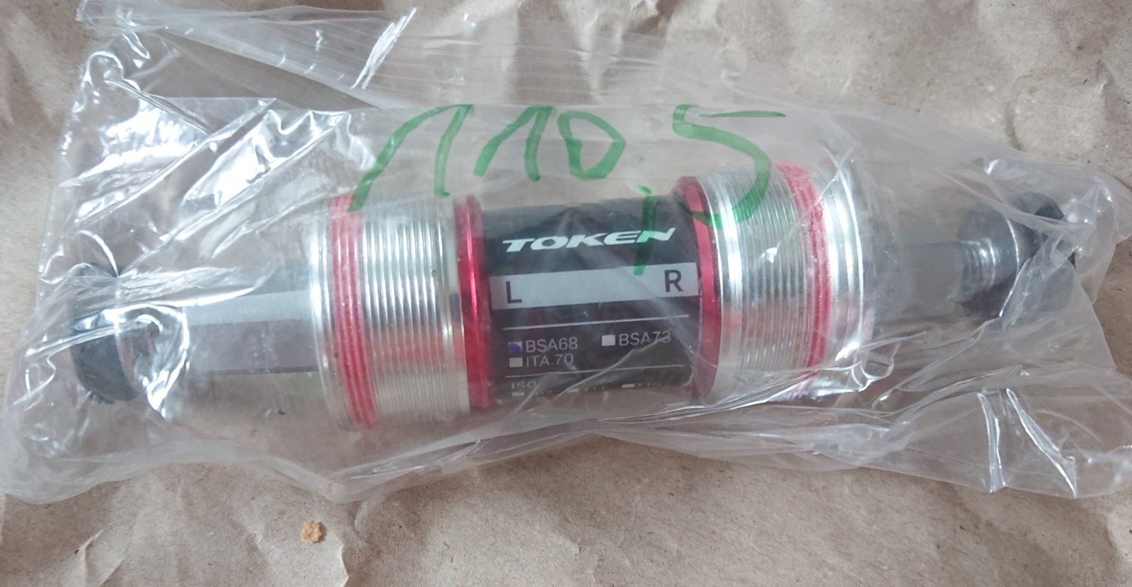

Hat jemand zufällig ein noch gutes, leichtes und hochwertiges
- 68mm JIS Vierkantlager 109/110mm
mit englischem Gewinde zum Abgeben?
Wäre dringend, da der laufende Aufbau daran stockt.
Nimm ein Token oder Neco, gibts preiswert im Netz und funktioniert gut.
Würde ich ja gerne (Token...)!
Habe eins bestellt, aber ob das auch kommt?
Überall sind die 68/110 JIS BC Token ausverkauft, oder es ist nur noch 1 Stk. im Bestand.
Deswegen die Anfrage hier, falls Plan B.

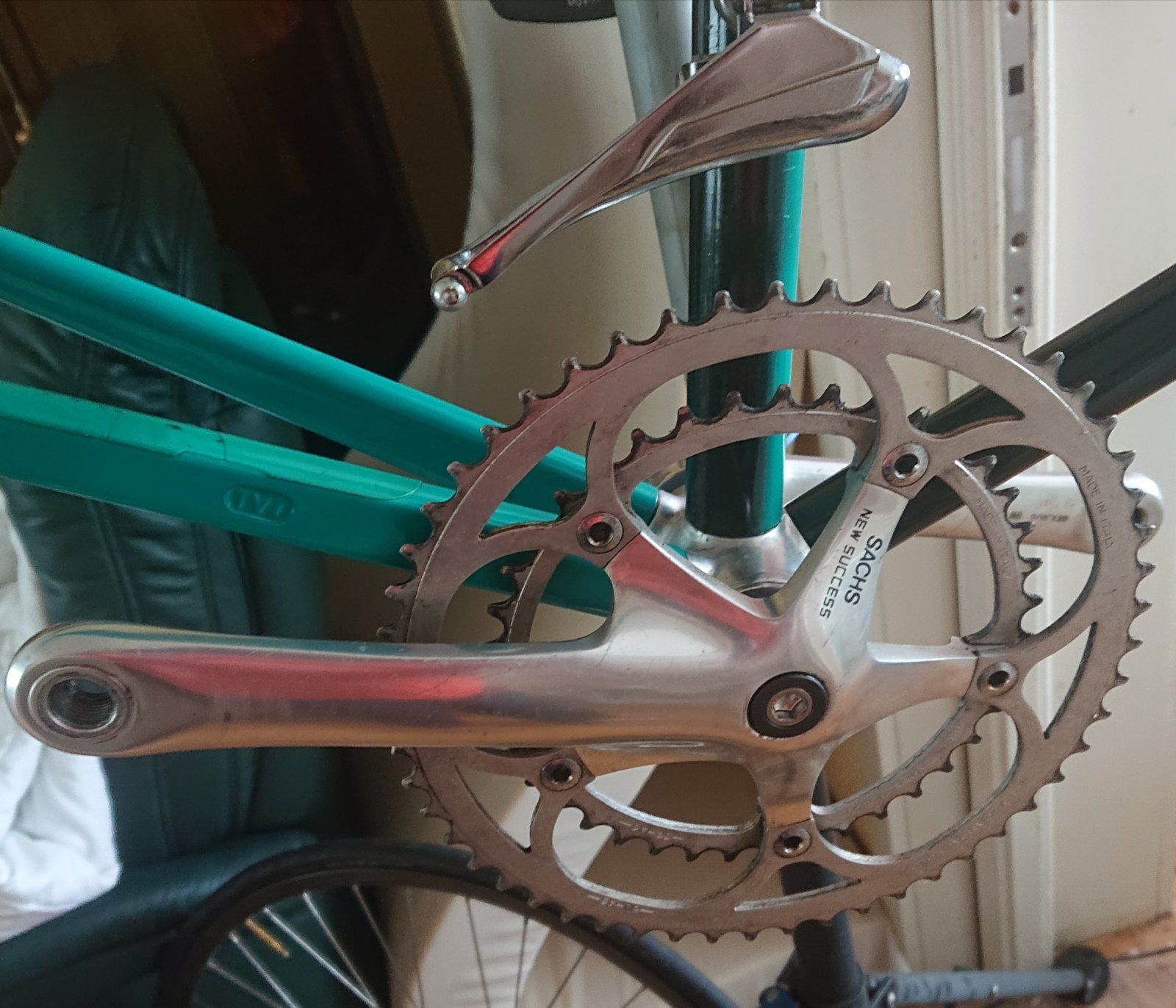

So, Kurbel ist dran!
Ganz glücklich bin ich allerdings nicht, da das Gewinde in der Tretlagermuffe, wohl nicht ganz gerade geschnitten ist.

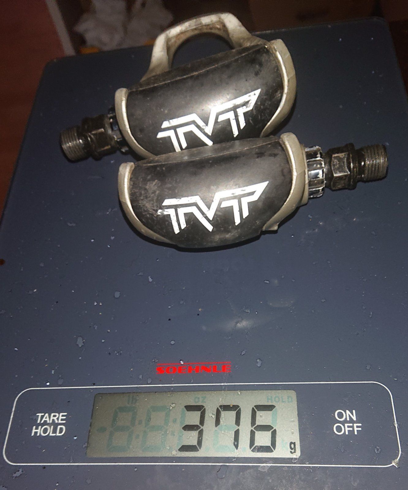

Watt macht das Teil so schwer?
Habe ja gerade mein Pro10 fahrbereit gemacht (fertig wäre wohl übertrieben) und hatte mit den Sub10kg kein Problem.
Mille - Greetings
@L€X
....der wohl mal ein Pärchen Ergos auf die Waage legen muss......
  • großer Rahmen
  • schwerer LRS
  • usw.
Die Sachs Naben sind sehr wertig, bzw. standfest. Die wurden ja, in Verbindung mit dp18 Felgen, gerne von Kurierfahrern eingesetzt.
