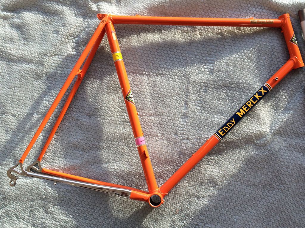

Eddy Merckx Corsa Extra 60 cm, restauriert im Molteni Look, kombiniert mit einer Campagnolo 2x11 Gruppe.

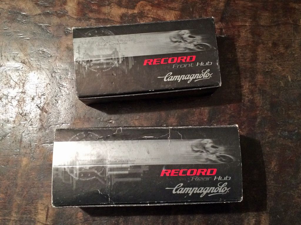

Laufräder klassisch, Mavic Open Pro, 32 Speichen, Sapim Laser / Race, Alunippel, und als Naben habe ich Campagnolo Record NOS NIB in Silber gefunden. Bereifung Continental Grand Prix 4000 S II in 25 mm mit transparenter Flanke.

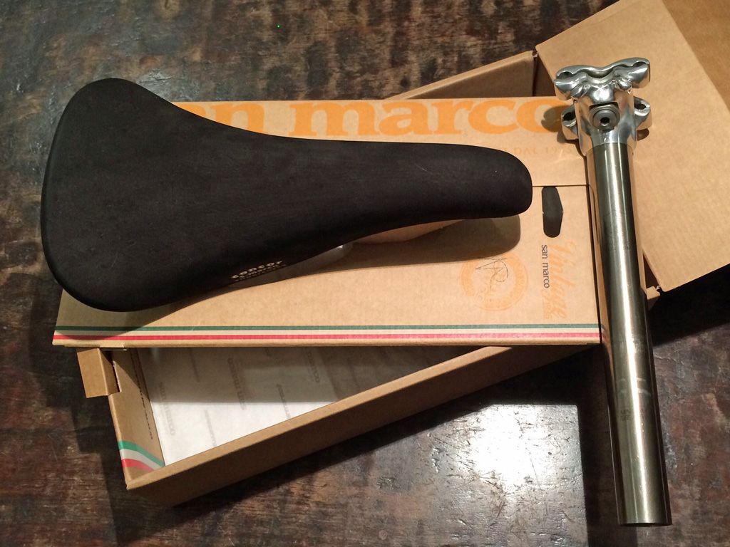

Die Sattelstütze ist mein persönliches Retro-Highlight - eine Campagnolo Chorus Titan. Sattel San Marco Concor, schwarzes Wildleder.

DEr Rahmen ist aber sehr gut lackiert, wo has du das denn machen lassen? Ich hätte zwar schon die Farbe genommen, aber die moderneren Decals, dann hätte es nicht ganz so nach "Betrug" ausgesehen. Troztdem ein cooles Projekt, ein wenig so, wie ich es mit meinem Winterrad auch gemacht hab, alter Rahmen, moderne Technik. Wobei, einige Teile wie die Kurbeln, Steuersatz und Stütze schon noch alt sind...
Den Rahmen habe ich bei ETOE lackieren lassen, die Decals habe ich aus Australien von Greg von Cyclomondo.
Eddy Merckx hat original Molteni Replikas gebaut, die so aussehen - mit genau diesen Decals.
Siehe zB http://www.classicbikeshop.eu/frame-eddymerckx-moltini-57-details.html ...
oder zB hier: "In 1989 the Merckx factory produced a limited run of Corsa frames finished in Team Molteni livery.", http://www.raydobbins.com/molteni_replica/molteni_replica.htm
Ich habe versucht, unabhängig vom "Alter" die möglichst besten und passendsten Komponenten für einen "Neoklassiker" zusammenzustellen. Aber siehe weiter oben: das ist natürlich immer eine Frage des persönlichen Standpunktes.

Wie ist das bei den Naben, gehen die auch 11-fach? Bei Campa gibt es da ja viele verschiedene Standards in den letzten 20 Jahren, da komm ich nicht mit.
